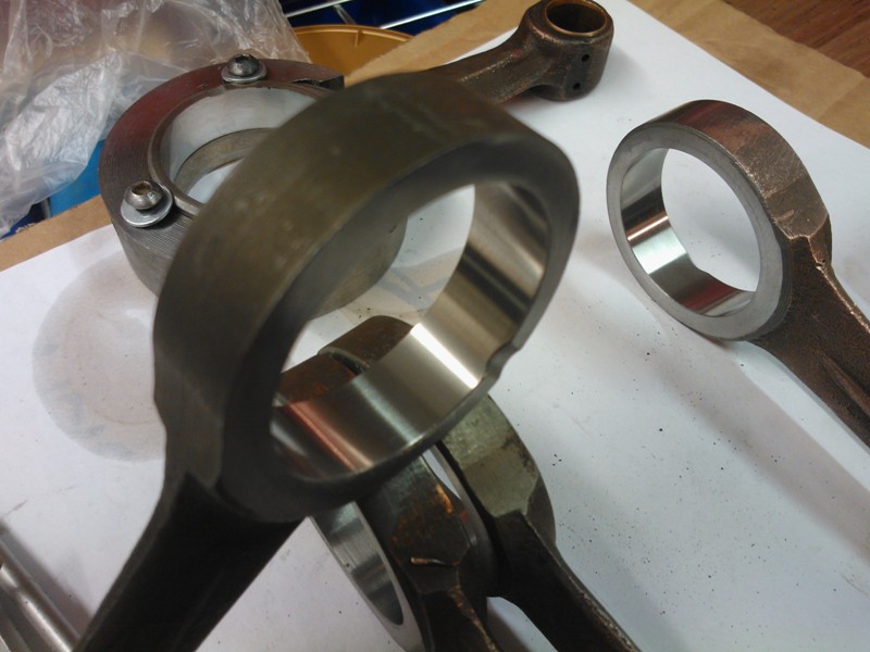

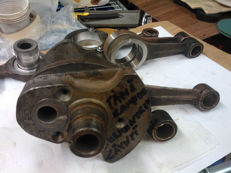

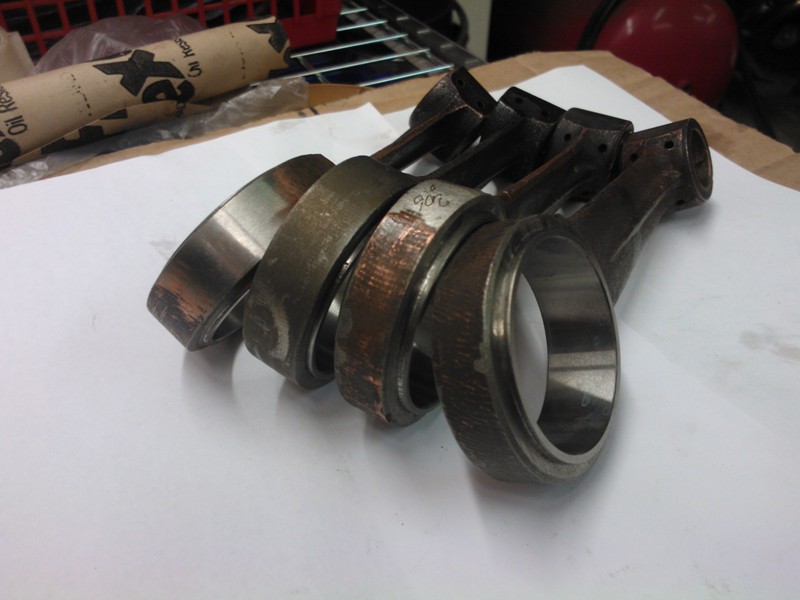

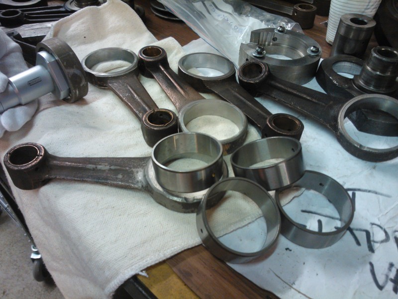

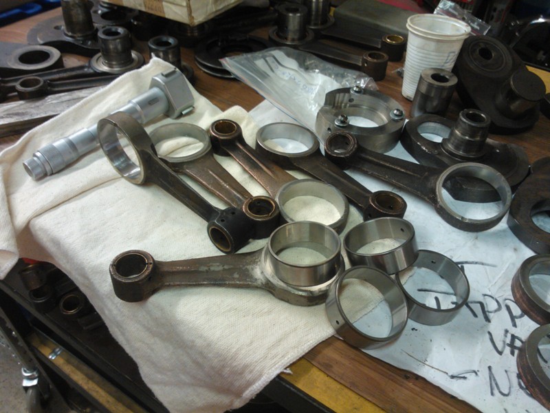

Kokeilu mielessä kahteen Uralin kampiakseliin irtokoolien sovitus kiertokankiin.
Reikää sorvilla isommaksi ja hiomalla loput jotta rymppi sopivaksi.
Koolin ulkohalkaisija tasan 55mm ja sisäreikä 50mm, tappi ja neulat pysyvät alkuperäisessä koossa.
Seuraavaksi koolien hionta ulkoreunoilta.
Sorviin jigi2.jpg (86.45 KiB) Katsottu 8811 kertaa
Sorviin jigi.jpg (92.91 KiB) Katsottu 8811 kertaa
Koolit paikoillaan.jpg (80.74 KiB) Katsottu 8811 kertaa

Kuvat kiertokangista johon työstetty irtokoolit.
Kunnostettava 4.JPG (33.06 KiB) Katsottu 8807 kertaa
Kunnostettava 3.JPG (38.73 KiB) Katsottu 8807 kertaa
Kunnostettava 2.JPG (42.92 KiB) Katsottu 8807 kertaa

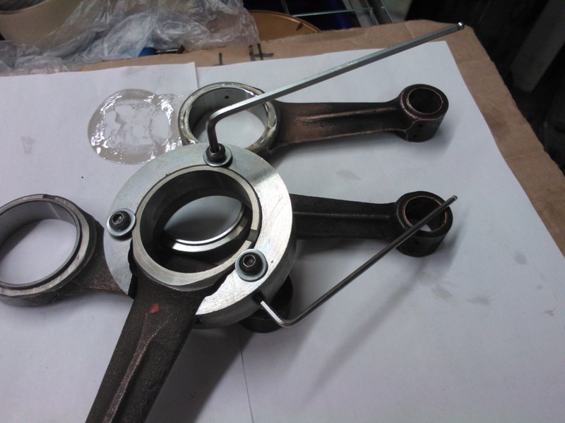

WOW !
Mistäs noita irtokooleja saa ? millä mitoilla niitä saa, vai teitkö nekin itse ?
Kuinka sait kiertokangen keskitettyä sorviin ? ..ja vielä kiinnikin ?
Re: Kampiakselin kiertokankien kunnostusta
verraton keksintö tuo limppu mihin on veivi laitettu, topruuvilla saa säätää ja sitte sorviin.... keskeisyys ei ole kympin päälle kunhan on suorassa. Veikkaisin että limpussa on olkapää jota vasten veivi painuu ja sitte kiristetään nuo kolome kolopulttia...
Viesti Kirjoittaja Ykä »
..no niinpä, siinähän se oli kuvien joukossa tuo sorviadapteri, silmä käteen, Ykä.
Ja se "olkapää" näkyy näemmä vikassa kuvassa. Hienoa !

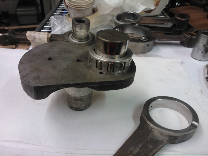

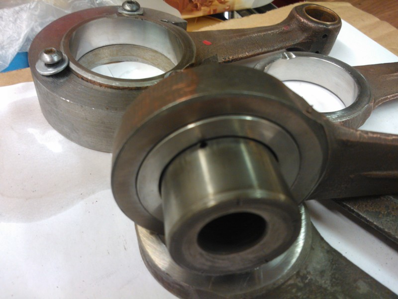

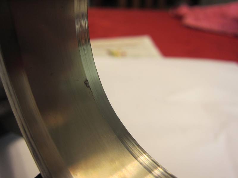

Koolit hiottu sivulta ja hyvä käytetty tappi reikään.
Käytetyt tapit kestää hyvin ja tapeissa on kulumaa ollut n. 0,005mm.
Heikkoin kohta näyttäisi olevan kampiakselissa kiertokanget ja linkolevyjen puhdistus nousee arvostukseen jos ajaa samalla raudalla kilometrejä.
Kiertokanget ja neulat kuluu niin välys kasvaa, kun liikaa alkaa olemaan välystä niin pinta alkaa irtoamaan kiertokangen silmästä tai viimeistään kun linkolevyt täynnä ja tapin reijät tukeutuu...rauta jumiin tai muu vaurio niin raudasta tulee hyvä kunnostettava haaste.

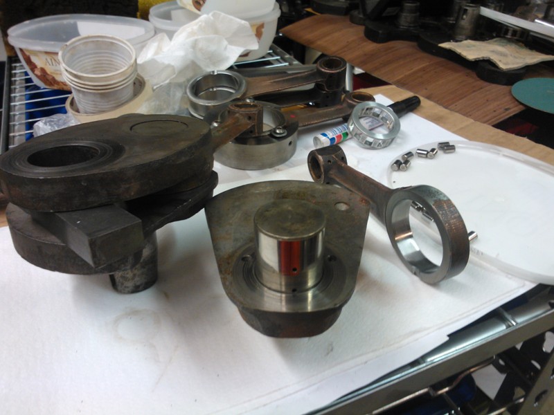

Ensimmäinen koolillinen rauta kasassa ja ens viikolla kellotusta.
36mm tapilla Uralin rauta ja 12 neulaa.
Hailuotoajoon viikonloppuna...

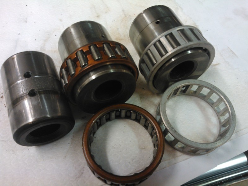

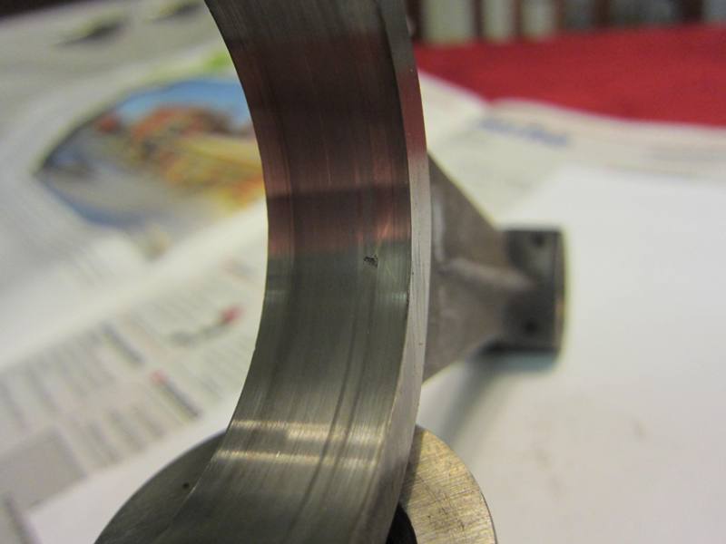

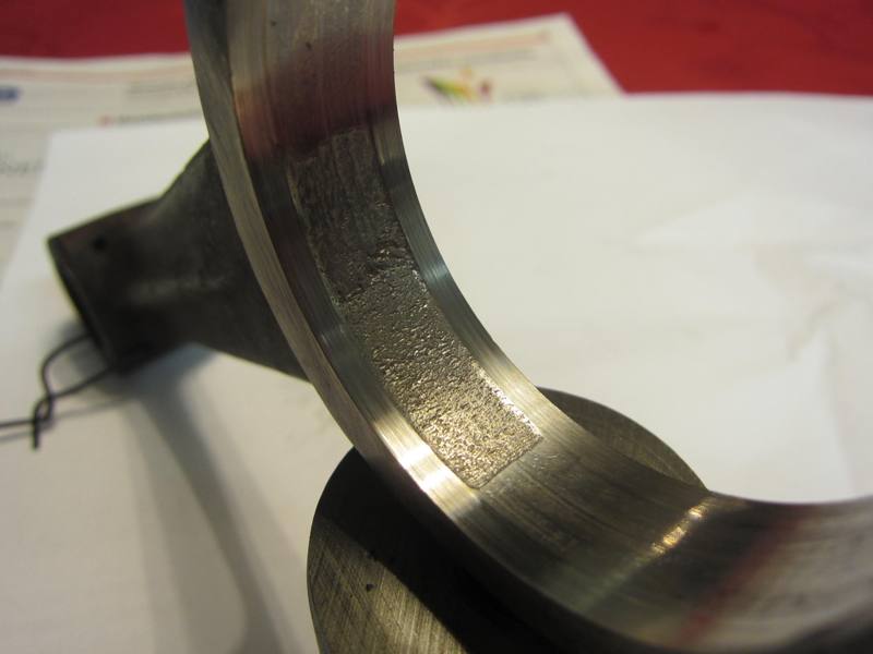

Pääsääntöisesti taitaa olla Uraleissa 40mm tapit sekä neulat 5mm x 12mm x 18 kpl tai en osaa sanoa mistä vuosimallista lähtien 40mm tapit?
Kiinalaisesta raudasta vertailuksi neularengas ja neulat kiinni renkaassa.
Koon vaurioitunut tappi vasemmalla, linkopellit oli täynnä ja tapin reijät ummessa, voitelu ei ole mahdollisesti täydellisesti toiminut? sekä kuluttanut tappia keskeltä n. 1mm.

Tappi muuttui Ural-3 >>>>> katso tästä:

kmz.k750 kirjoitti: Koon vaurioitunut tappi vasemmalla, linkopellit oli täynnä ja tapin reijät ummessa, voitelu ei ole mahdollisesti täydellisesti toiminut? sekä kuluttanut tappia keskeltä n. 1mm.
Tämähän se on K:n kampiakseleilla yleensä kohtalona, kun olis tiheämmässä neuloja niin kestäiskin paremmin, edellyttäen että saa öljyä ja pidetään puhtaana. Tuohon täytyy varmaan kehittää tappi jossa on keskellä suurempi halkaisija johon sitten saa neulalaakerin laitettua (Tappi toimisi sisäkoolina niinkun ennenkin)

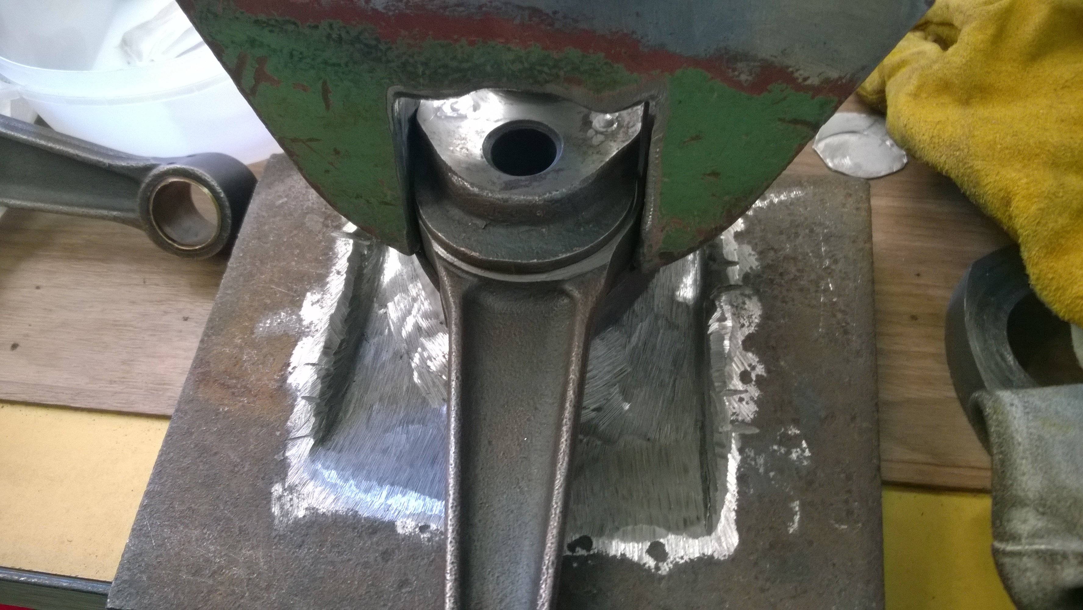

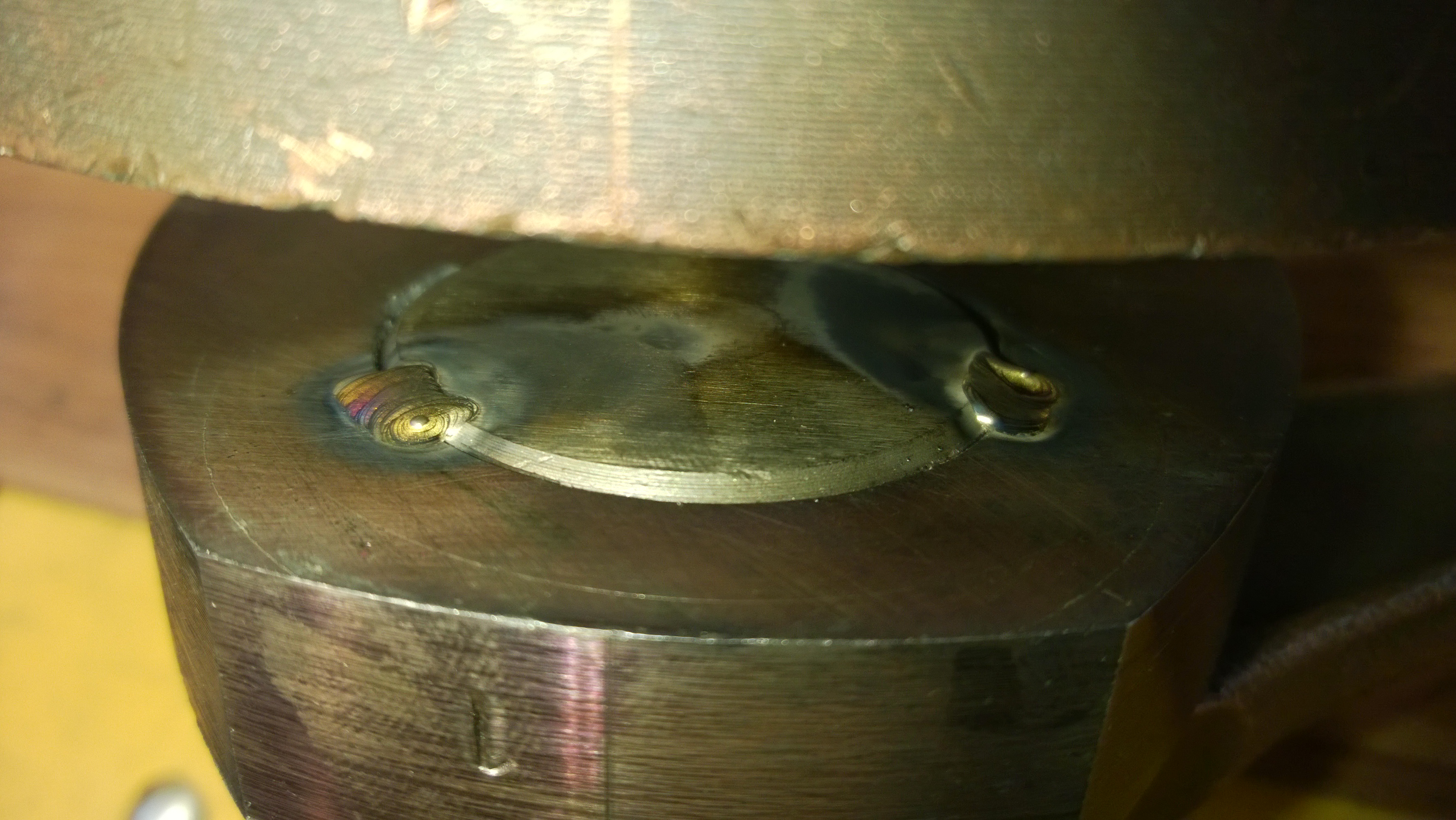

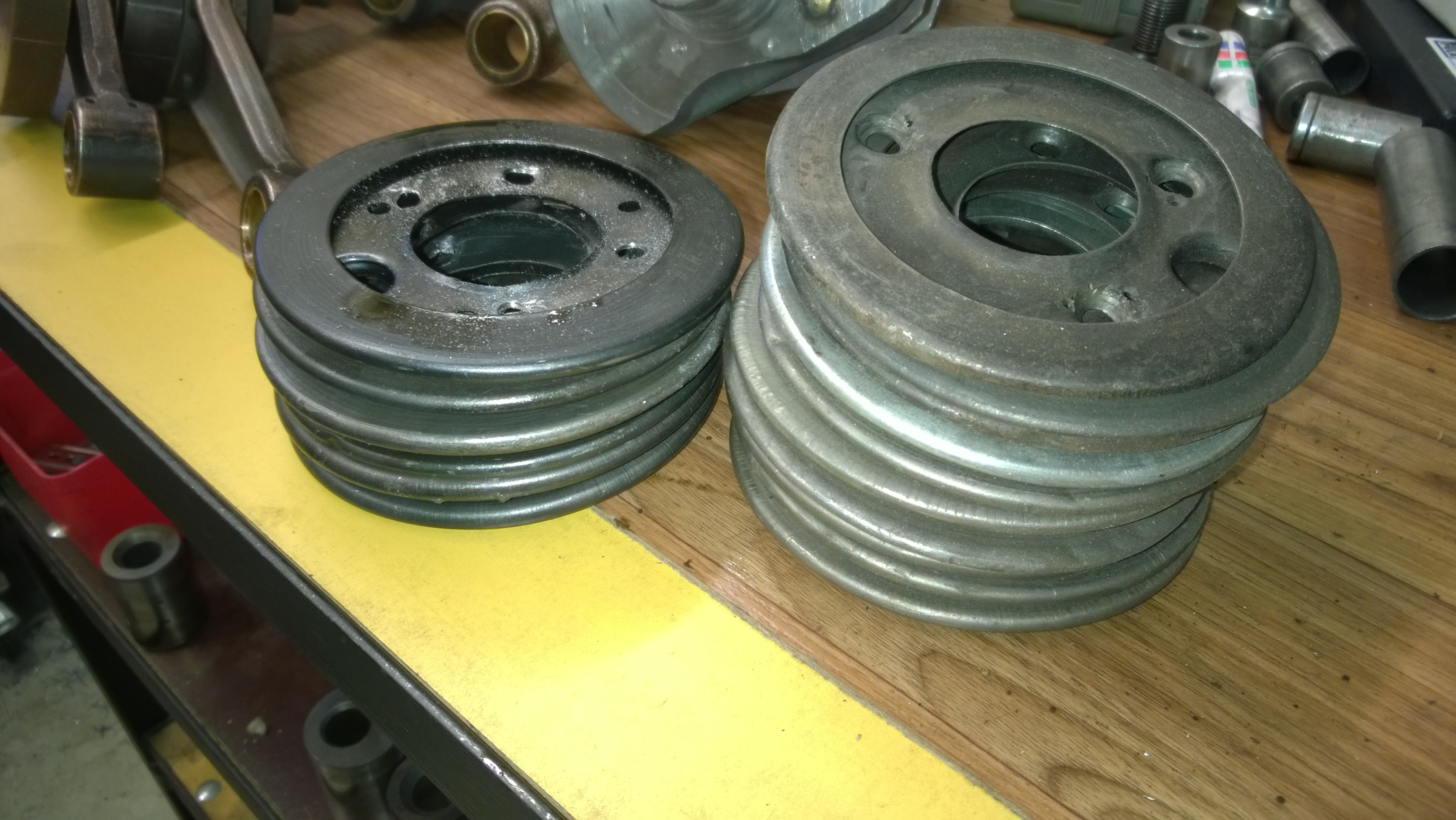

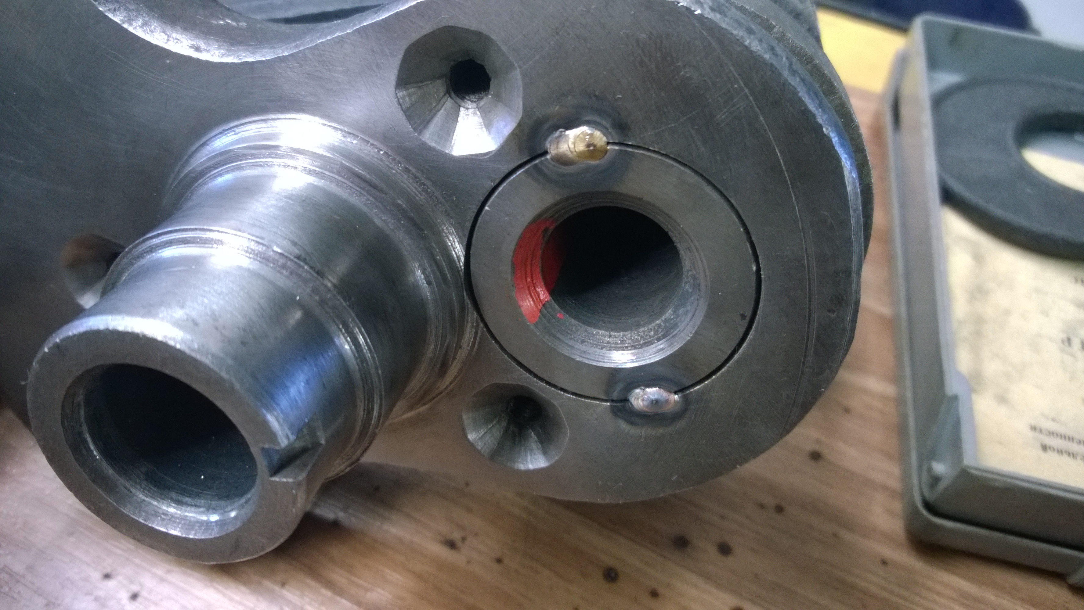

Raudat lukituksia odottelee.. ja pari vaurio kuvaa
Lukitukset tigillä.jpg (111.98 KiB) Katsottu 8246 kertaa
Linkolevyt puhdistettava.jpg (114.12 KiB) Katsottu 8247 kertaa

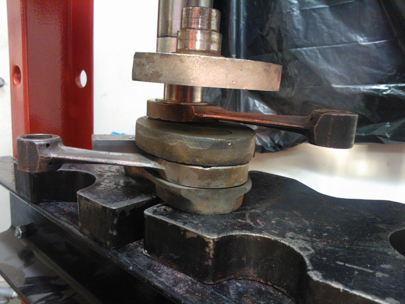

Seiskapätkän kammen purkua Anssin tallissa...
Ps tuvassa rattoisa kahvihetki, kiitoksia oikein paljon, niin ja kiitoksia majoituksesta matkan ensi etapissa
Kyllä nää miehet osaa kampiakselin kunnostaa, kurssi arvosana -10... katsoin merkit kohdilleen ja pukkiin pyöriin.

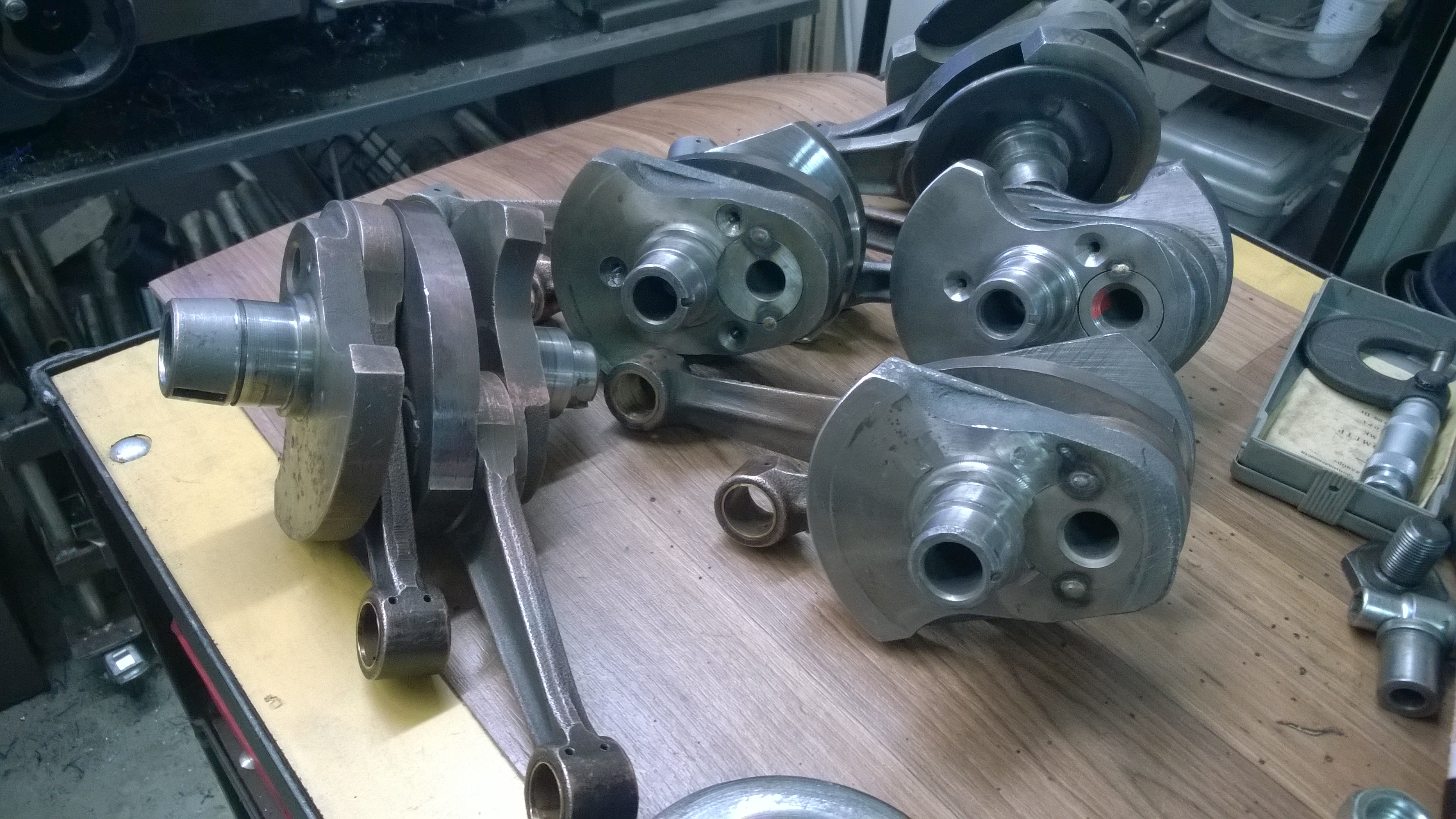

Rautaa ois kasassa...tigillä varmistukset ja puhtaat pellit kiinni.
