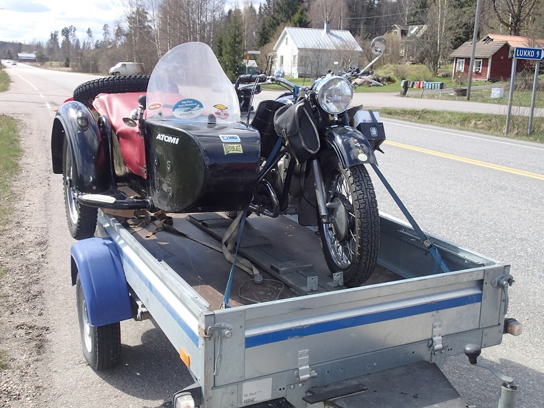

Oma uskollinen Uralini jätti tielle jo toisen kerran! Ensimmäisen kerran näin kävi vuonna 1983.
Olin vaimon kanssa matkalla Lahden ClassicMotor tapahtumaan kun hieman Mäntsälän jälkeen kuului konehuoneesta hetken kovaa sirinää ja kilinää...
Painoin kytkimen pohjaan ja ohjasin pyörän tien sivuun. Pyörä sammui heti. Koitin polkea käynnistyspolkimesta mutta kone ei pyörähtänyt yhtään.
Soitin pojalleni ja hän tuli hakemaan meidät pois tien sivusta. :-(

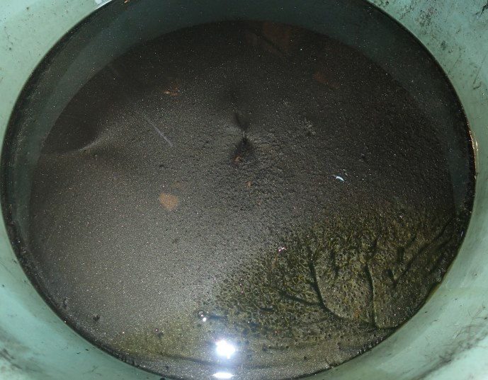

Väliaikavinkkiä:
Tämän näköiset öljyt tuli koneesta pesuvatiin. Kirkas öljy vaihdelaatikosta ja "alumiinirikastettu" öljy koneesta... :-(

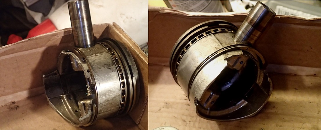

Vasen kiertokanki hirttänyt kiinni ja mäntien helmat & alemmat öljyrenkaat tuhannen päreinä.
Ainoa lohtu tuossa on, että kone kilahti "kotinurkissa", eikä kesälomareissulla jossain kaukana :think:
Taisi käydä niin, että en laita enää venäjän enkä kiinan osia tuohon koneeseen.
Modifioidut männät:
Vasen ja oikea.jpg (166.55 KiB) Katsottu 3345 kertaa

Jotenkin tutulta näyttää. Mulla sama huolto toissakesän ajelureissulla. Vasen mäntä oli sekin.
Mulla vika oli alunperin se, että öljyt oli vähissä, mäntä leikannut kiinni ja repinyt kiertokangen silmukan poikki. Tosin lättäpää kone, jossa painevoitelu vasemmassa ja oikeessa roiskevoitelu?
