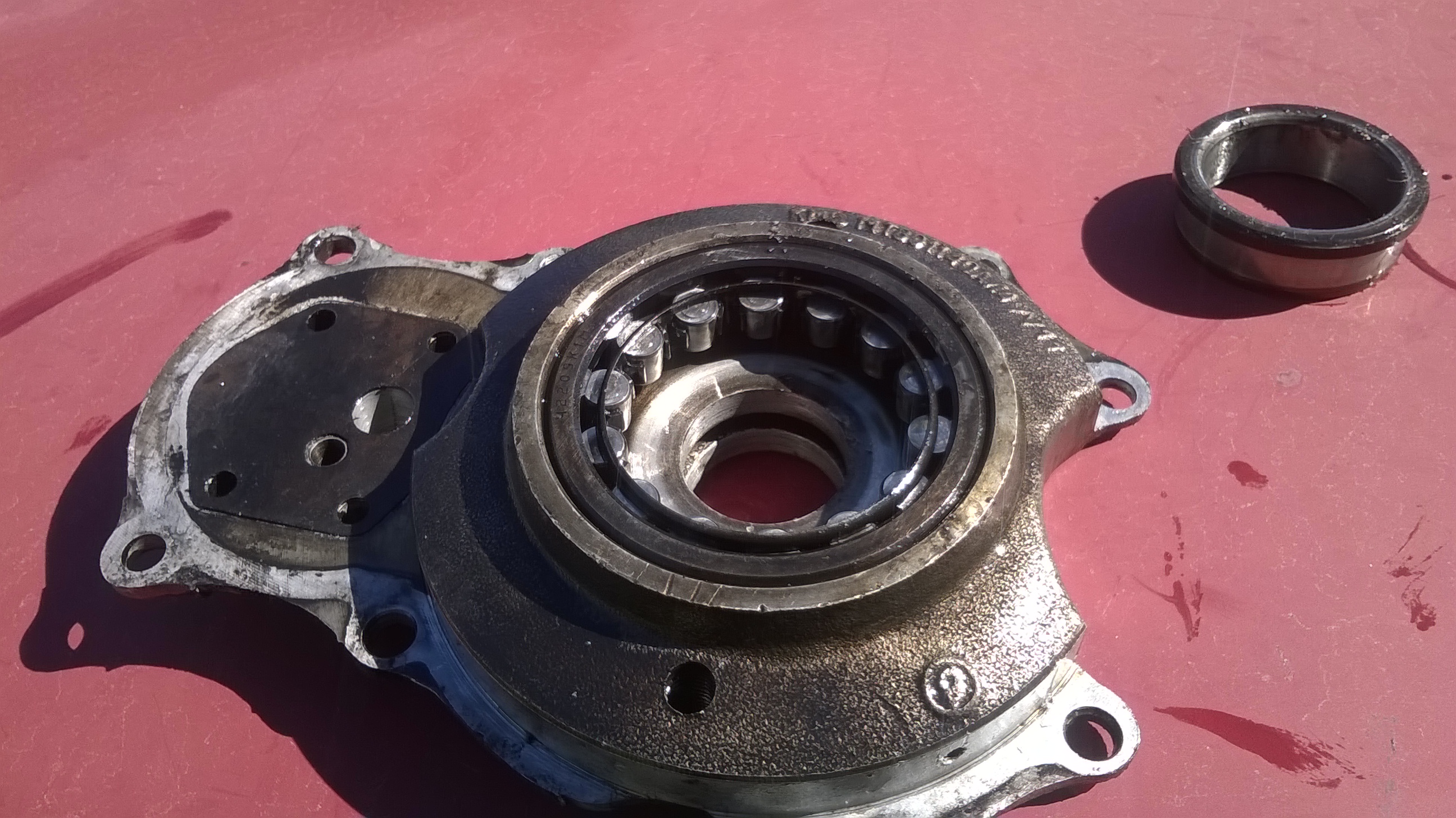

No niin. Alkaakin tuo konstruktio olla selvä kun kone muuttui atomeiksi. Laakeri kauppaan mars. Onko suosituksia että mistä ja minkälaista laakeria? Alkuperäiset mäkin löydän mutta parempaa tekis mieli. Mittojen mukaan tietysti varmaan löytyy mutta jos jollain olisi hyväksi havaittujen laatulaakerien osanumeroa
Re: dnepr mt10 männän renkaiden vaihto ja perus remontti
Lähetetty: 26.03.2016 17:29
6204 & 6205 nokka-akselin laakerit
6209 kampuran etu ja takapäässä 42209 rulla
Tuo takapään rulla-laakeri oli länsilaatuna hiuksia nostattavan hintanen, ku omaan semomsta meinasin. Hyvä kyllä tuo on niin kestävä että yleensä selvinny hengissä. Nokkakäpin ja keulan kuulan vaihdolla selvis.
