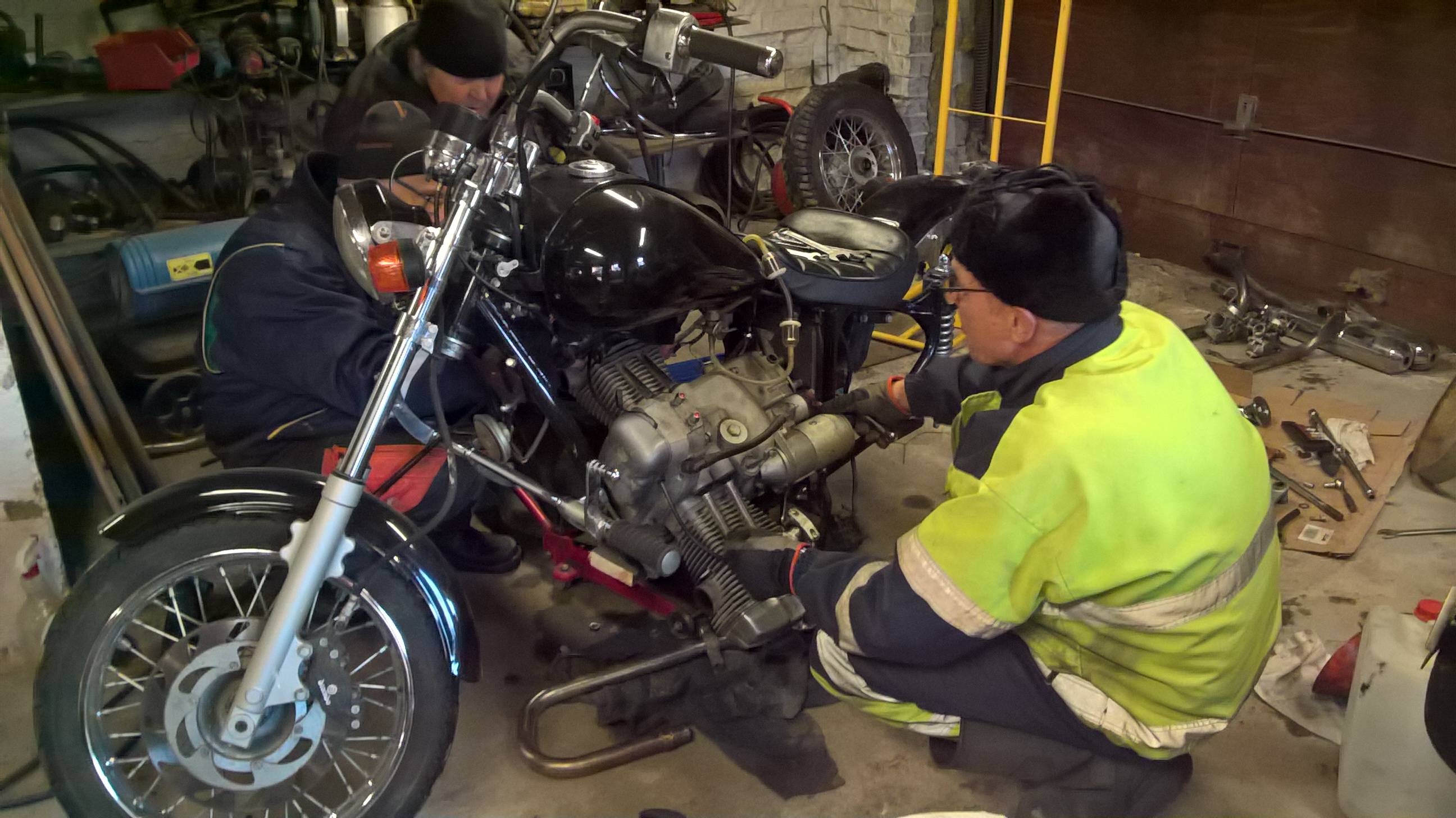

Pakkohan näitä on rakennella jos meinaa ajella. Kolmeen mieheen repivät konetta irti....

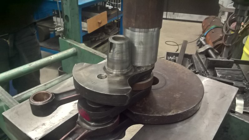

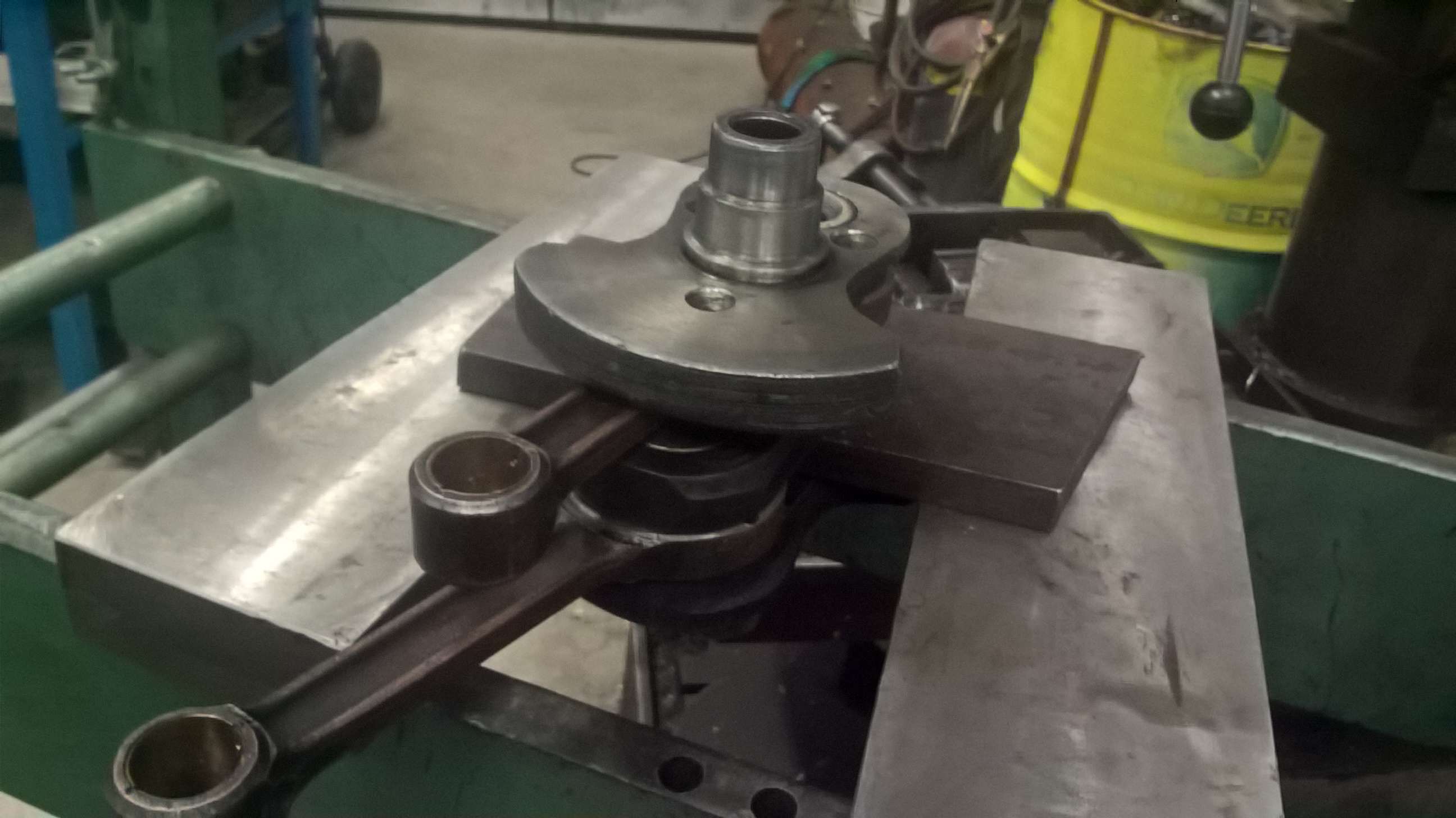

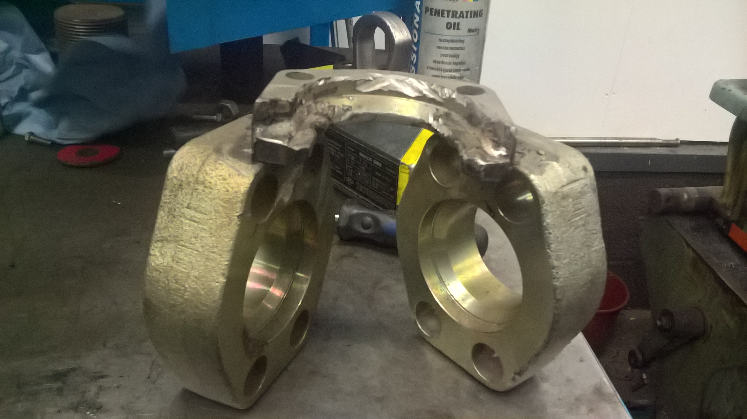

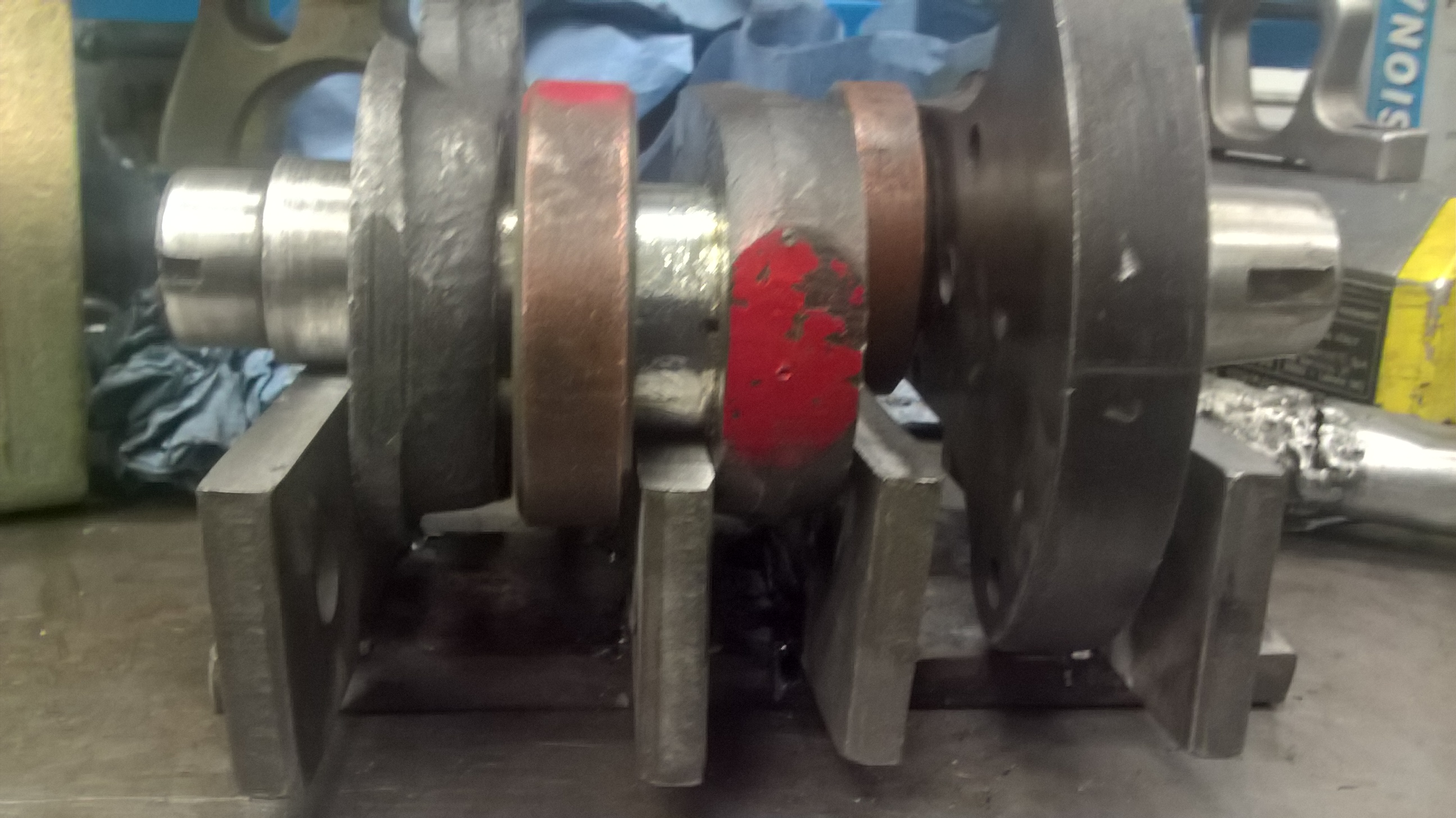

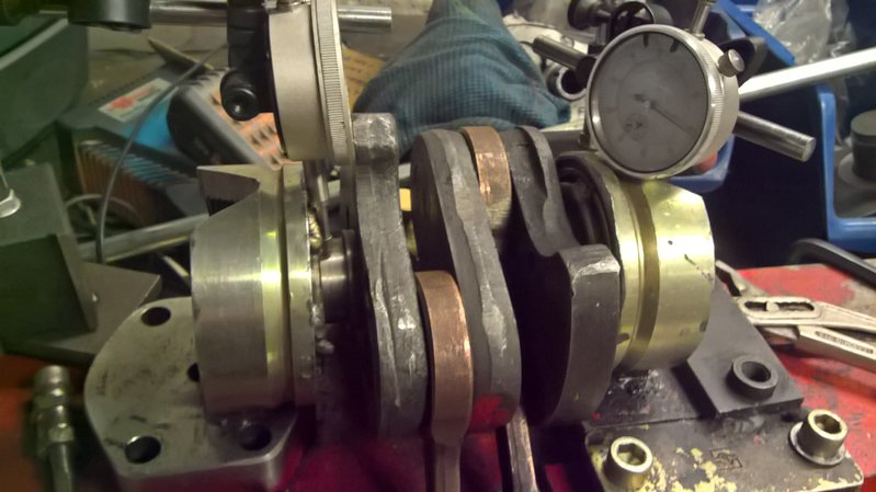

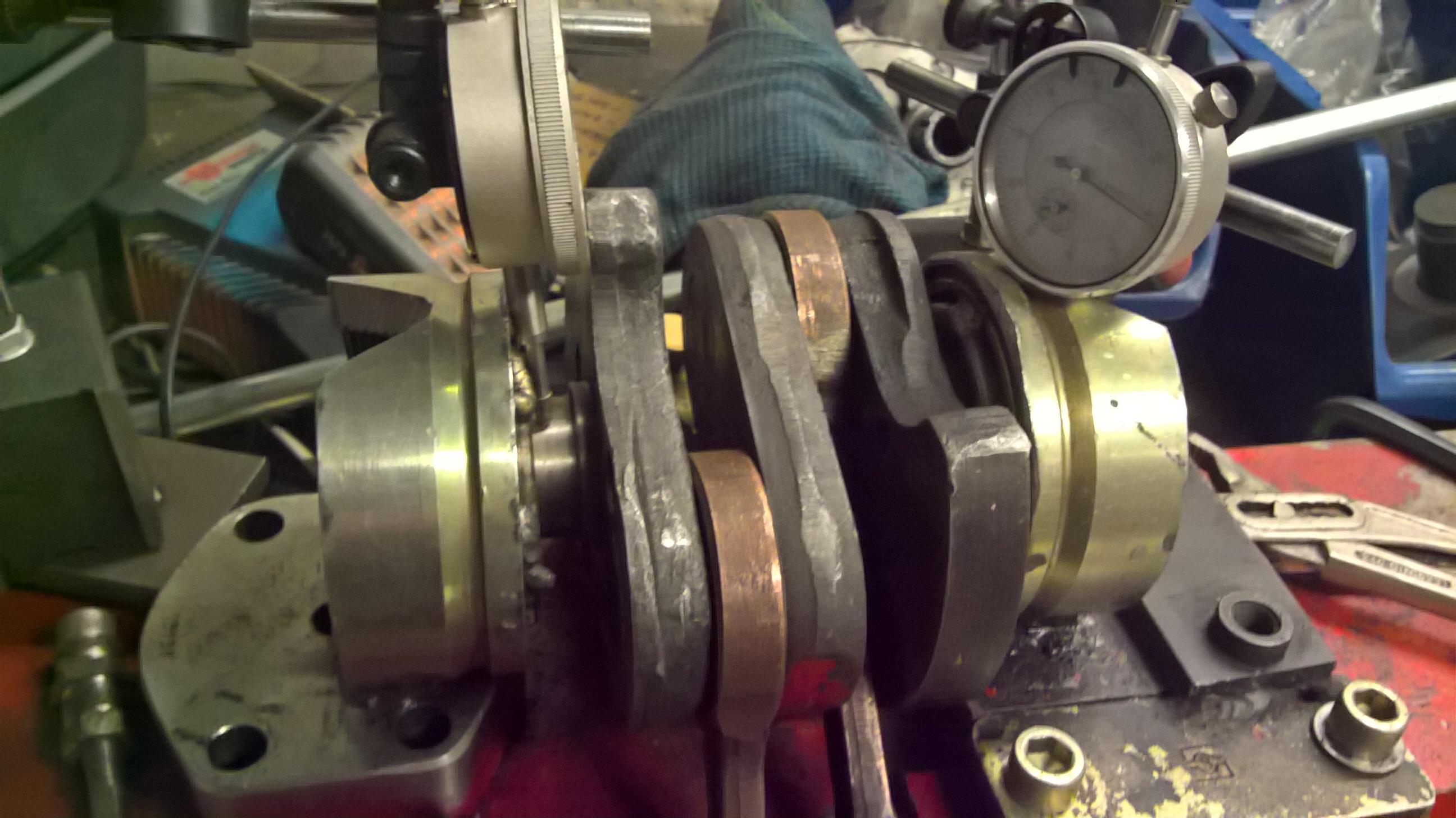

Tästä se lähtee...pirunmoinen apu tuosta palikasta varsinkin kun käyttää eri kampuroitten osia
Nyt pitäs olla keskilinjojen kohillaan, kaikki laakeritapit lepäävät lattojen päällä
tuon taisin joskus kyhätä K:n kampuran purkua varten
Viestit: 736
Liittynyt: 23.01.2013 23:34

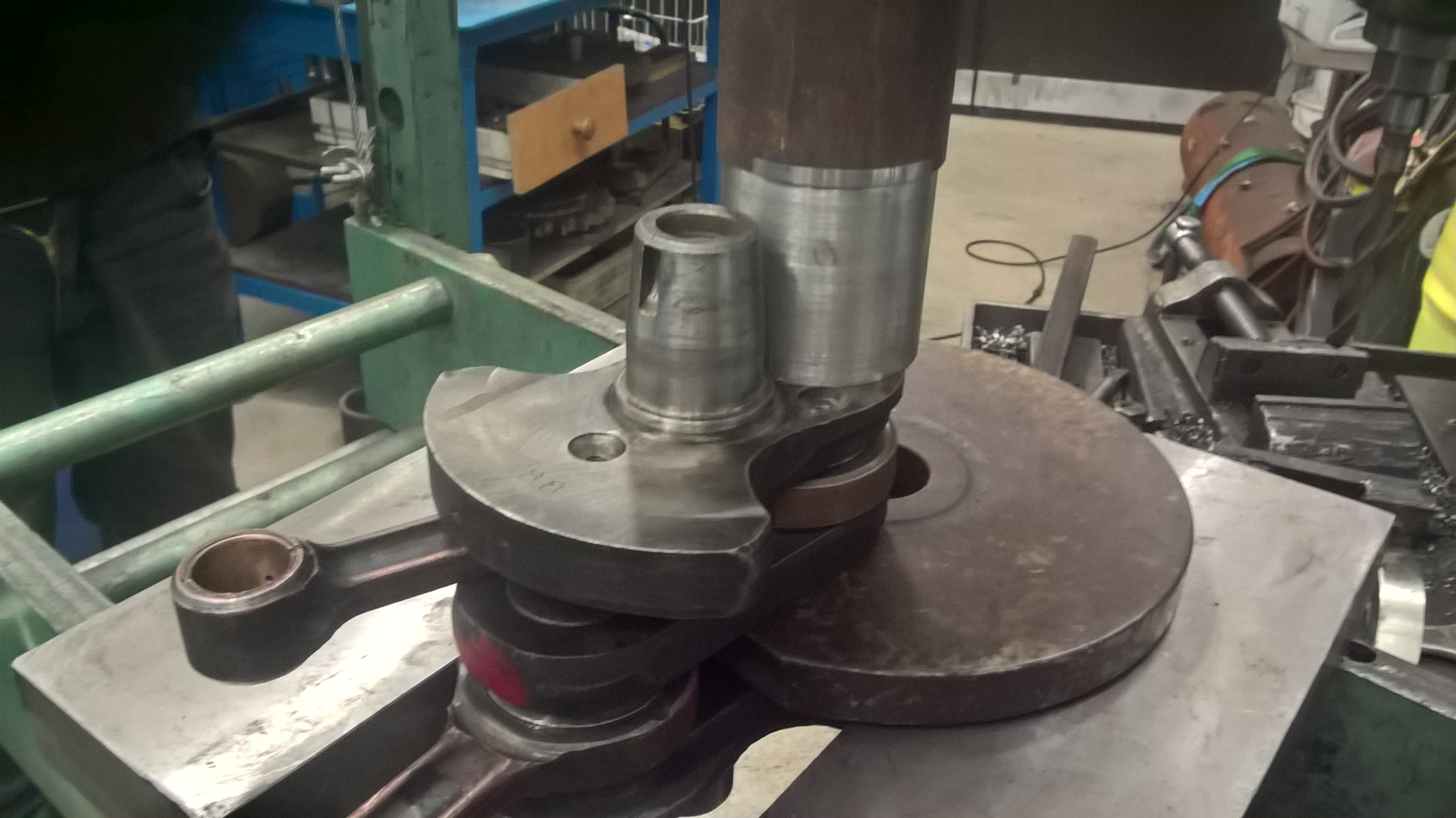

Kyl tää on yhtä helvettiä laittaa kuvia ja kirjotella kommentteja. Tuota kellotuskuvaakaan se ei enää huolinu. Mutta prässäyksen jäljiltä toinen puoli lki nollassa, toinen puoli pari satkua. Eipä tarvi paljon paukutella.
metsuri Torkkelista kirjoitti:Pakkohan näitä on rakennella jos meinaa ajella. Kolmeen mieheen repivät konetta irti....
Mihin suuntaan kehitys on oikein mennyt?
Ural M63:n kone+vaihdelaatikko paketin irrottamiseen ja "pöydälle nostamiseen" riittää yksi mies. ;-)

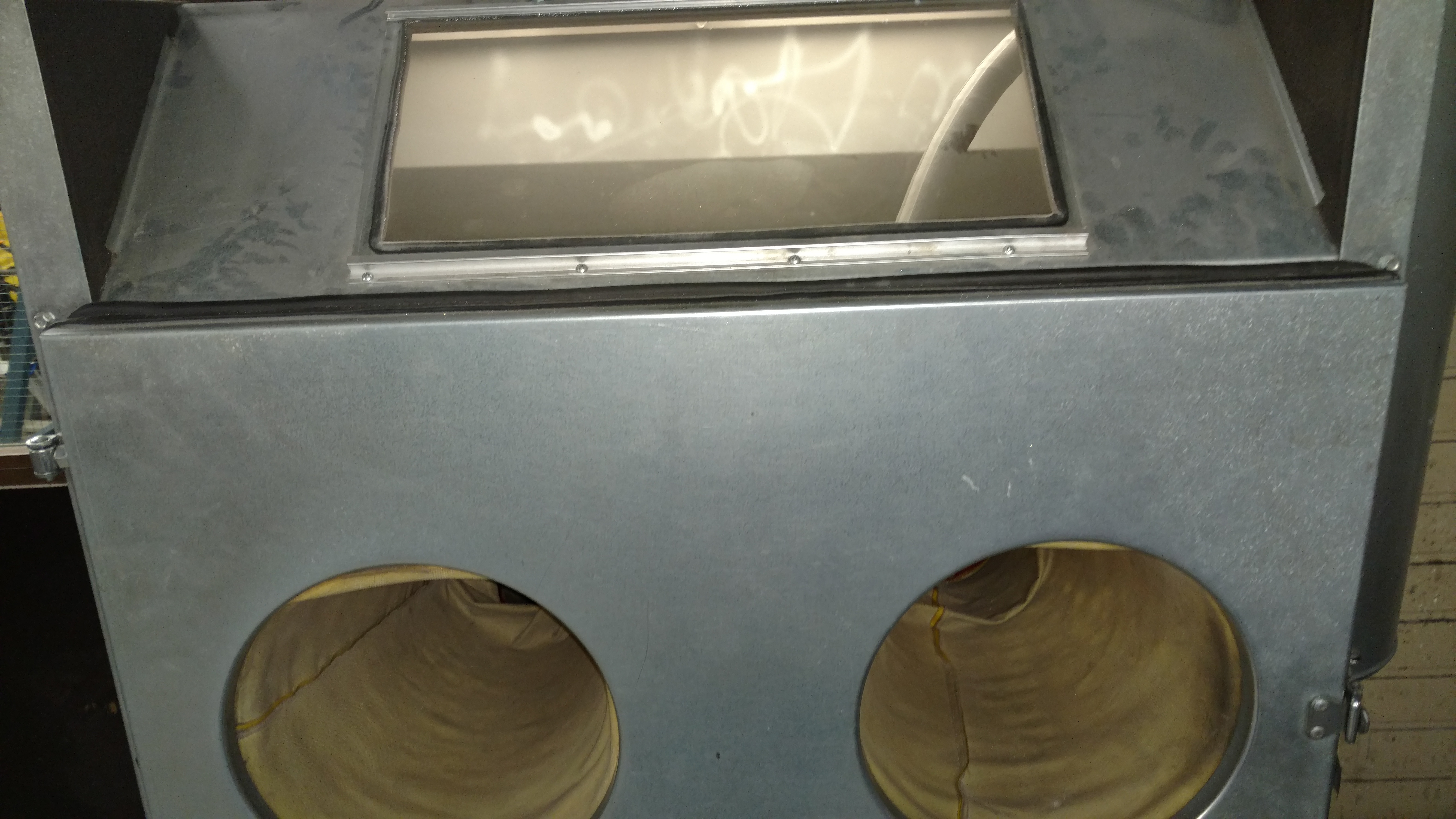

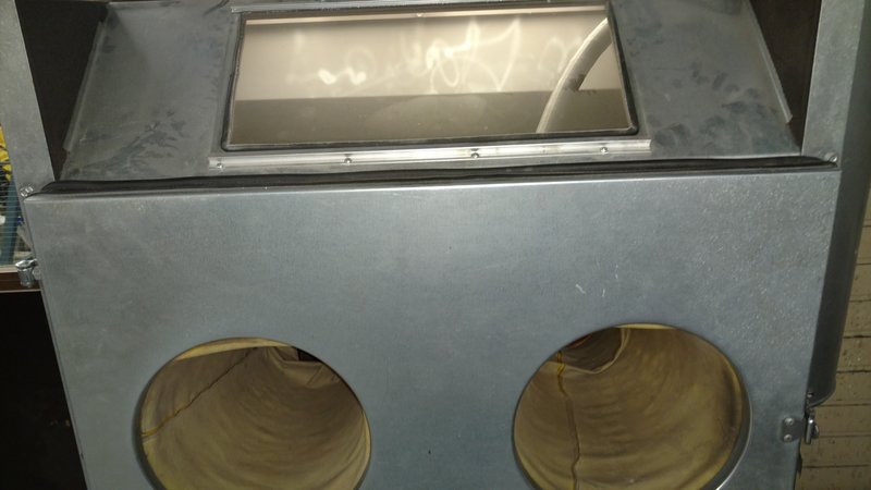

Tänään tuli puhallettua kaikki M-61 keskiöt , musta väri pintaan ... Siitä se lähtee . Samalla tuli lohko, sylinterit ,vaiheloora ,jarrukilpi ja perämurikka lasikuula puhallettua kasausta vailla .
