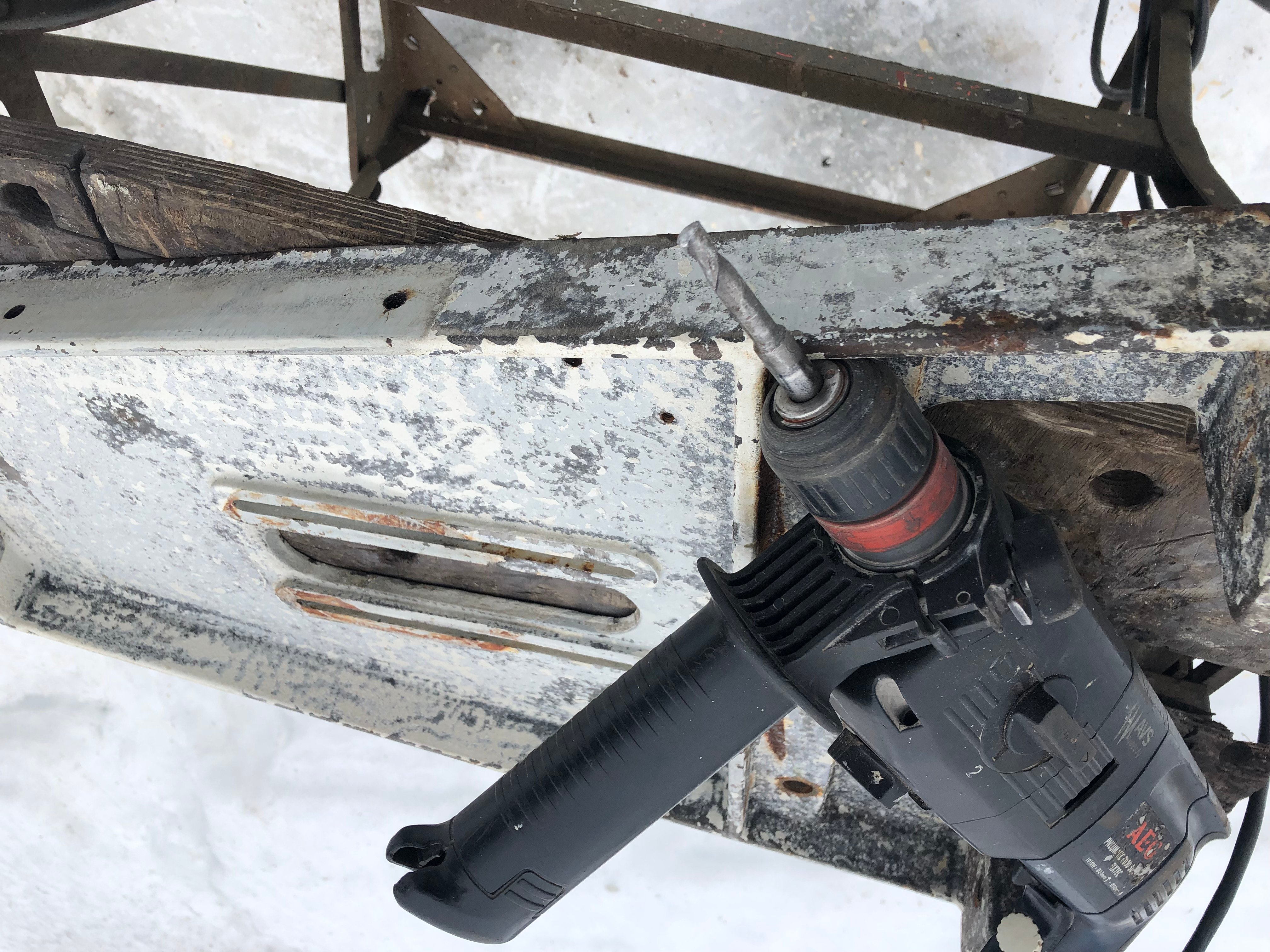

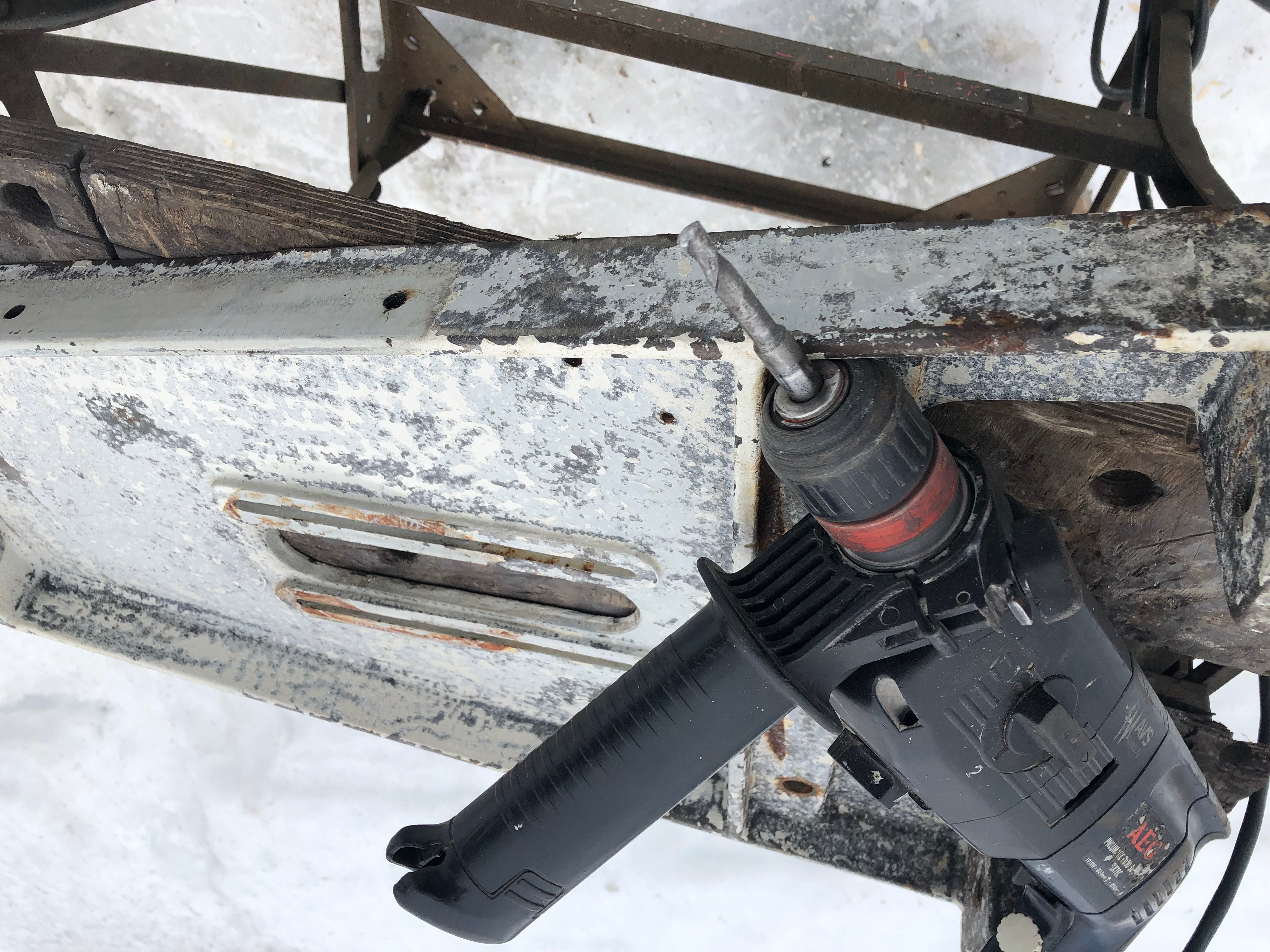

Uusiokäyttö vanhalle pilalle menneelle kiviporanterälle.
Kuvan poranterä oli jo aiemmin palanut pilalle kiviseinäporauksessa harjateräkseen eli se kovametallikärki oli pilluuntunut sienimäiseksi, tatiksi.
eli
Jos ei ole pihassa sillä hetkellä kompurata tai neulahakkuria tai puhallusvehkeitä maalin poistoon, niin
Poltto-/pulverimaali irtoaa valuraudasta/-teräksestä yllättävän vaivattomasti talttaamalla isku/pneumaattisella porakoneella.
Pyöreä, tattimainen kärki ei tee koloja metalliin, verrattuna ehjällä ja terävällä kovametalliterällä talttaamiseen
Peltimankelin jalustan (v****mainen) maalin irrotussavotta vaihtui muutaman minuutin hupailuksi.
Maali irtosi ko. vekottimella tosi kätevästi, verrattuna toivottomaan teräsharjaukseen tai hiomiseen somalilla.

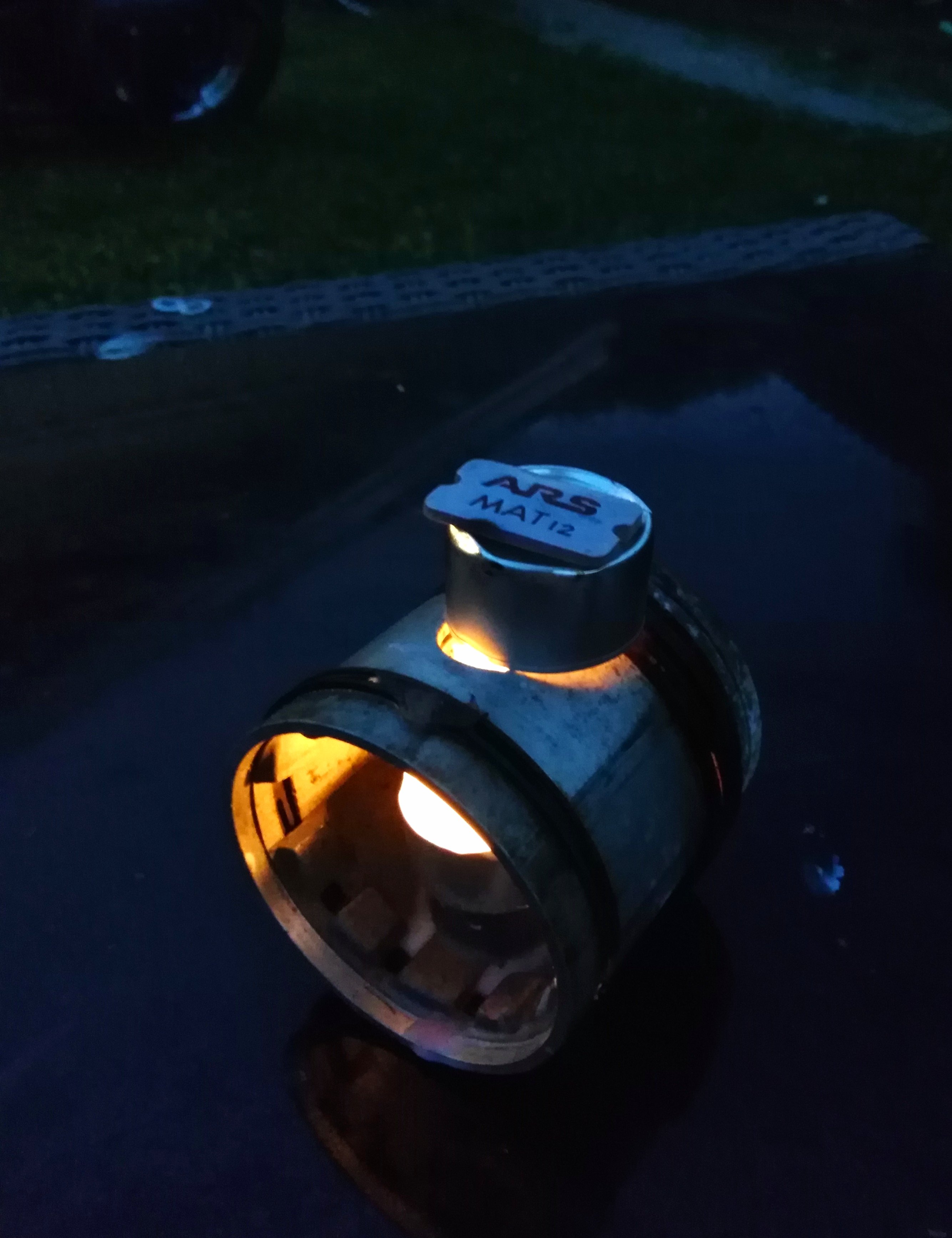

Hyttyskarkotin.
Tarvikkkeet:
Ars-mat hyttystyynyt ebaysta 60kpl 5eur.
1kpl Koopyörän mäntä, kiinnileikannut.
1 Tuikkukynttilä
1kpl tyhjä tuikkukynttilä kuori.
Tämä on vähintään yhtä tehokas, kuin thrmacell sikahintaiset hyttyskarkottimet. Hyttyset todellakin pysyy poissa n. 20m2 alueelta

Aluks vähän epäilytti nuo hyttyskarkotinmatot kun oli kiinalaisia, mutta nyt oon pari kesää noita käryttänyt, eikä oikeestaan miTÄÄn oiRIO oireita olLEGRÄÄH ole kuitenkKAAN kaan ilmennyt.

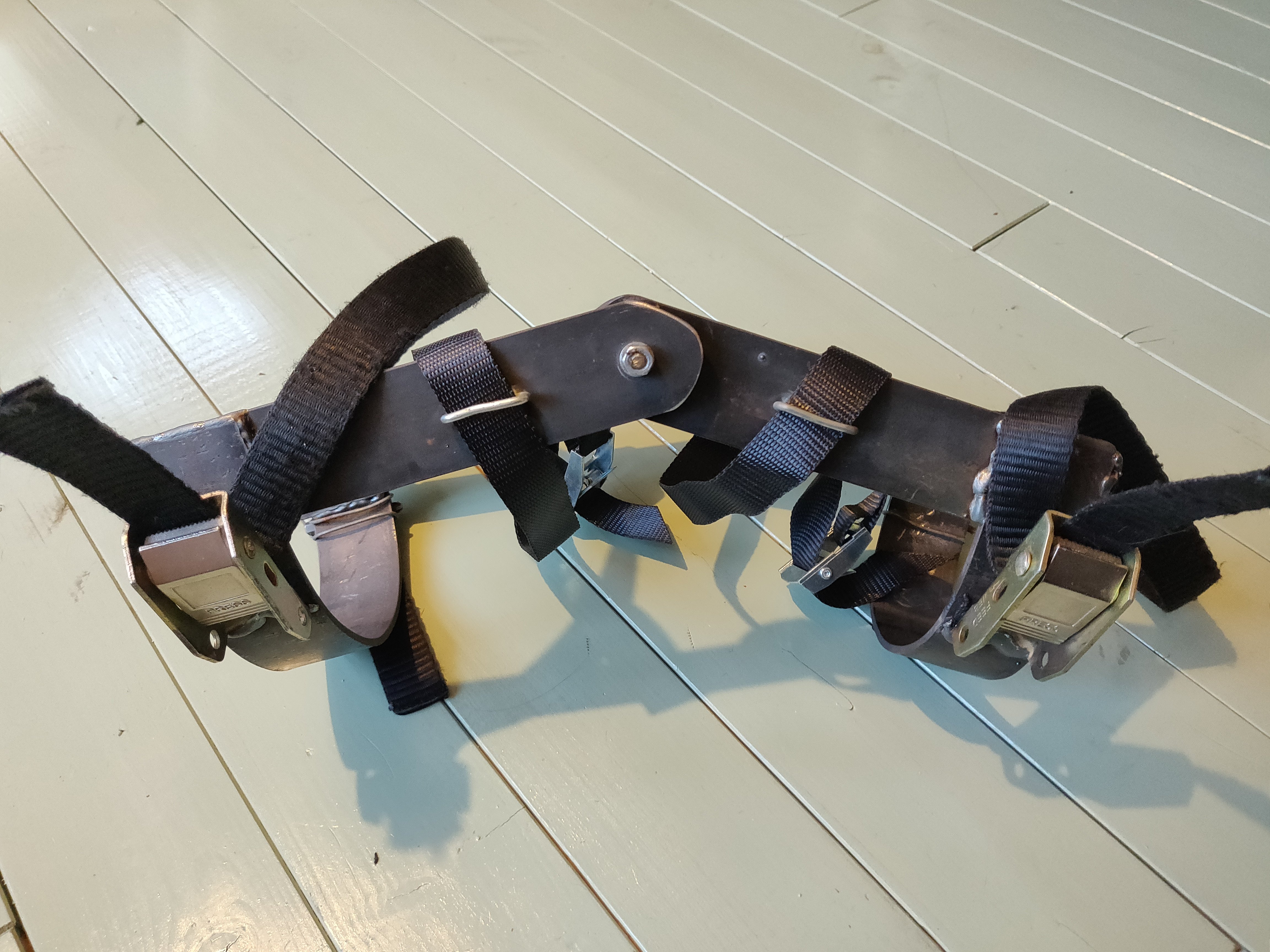

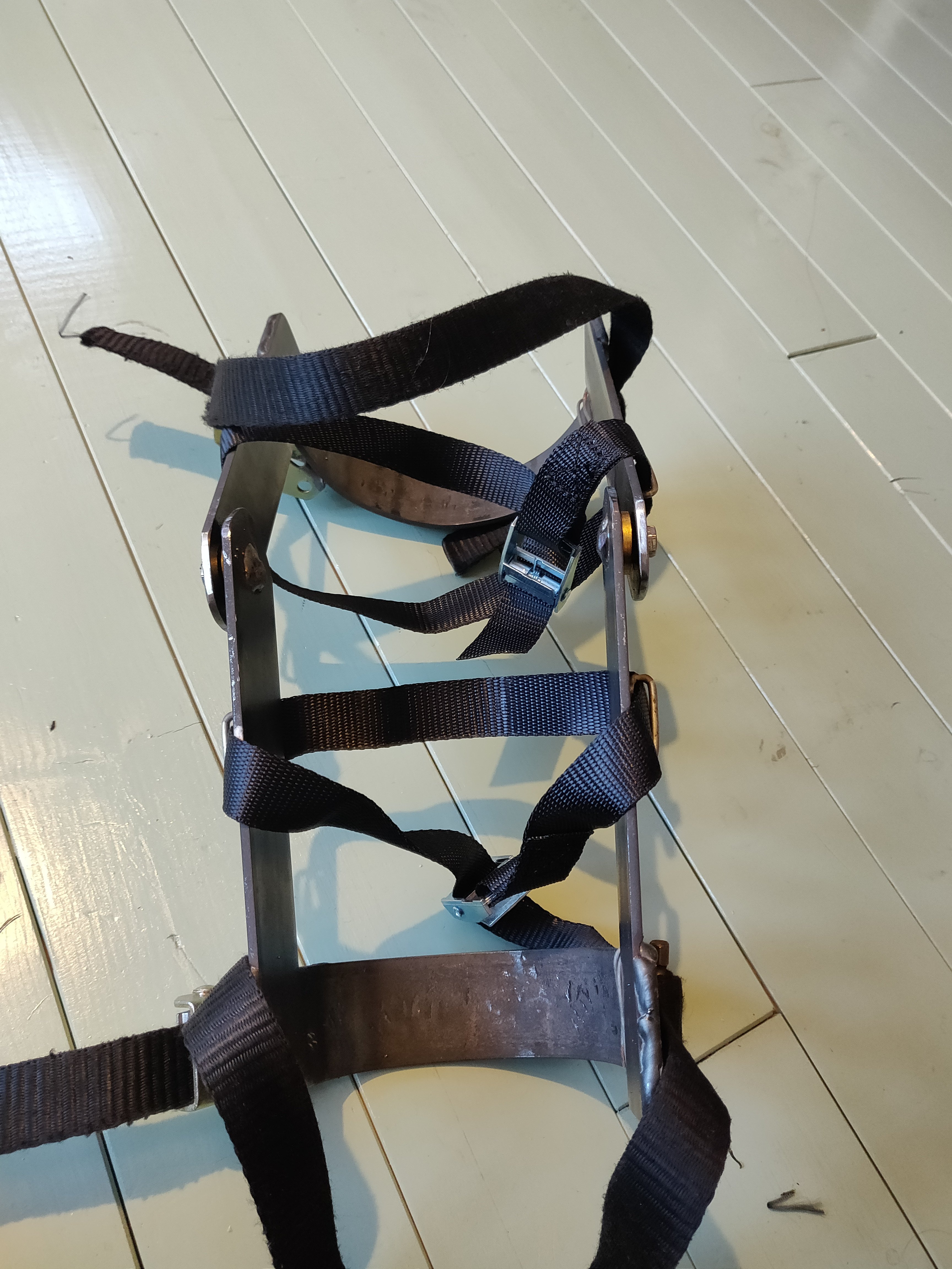

Vanhat kytkimen kuulapaine laakerit saa sopivaan käyttöön kun tekee tommoisen polvituen :lol: tais polvesta mennä kierukka :mrgreen:
Re: Niksi-Roikka
ai..mä luulin että näätäraudat....
Re: Niksi-Roikka
MATTI kirjoitti: 13.08.2019 22:35 ai..mä luulin että näätäraudat....
Melkein saman näköinen :auto-mysterymachine: :obscene-moneypiss:

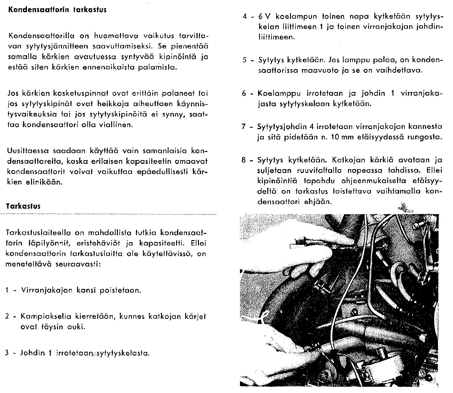

Väitetään ja sanotaan, että kondensaattoria on vaikea mitata.
Tietokoneeni kätköistä löytyi tällainen konkan mittaustapa.
Hieman kun googlailee niin juutuupista löytyy tuon patruunan modaus-ohje T.Edelleen juippi

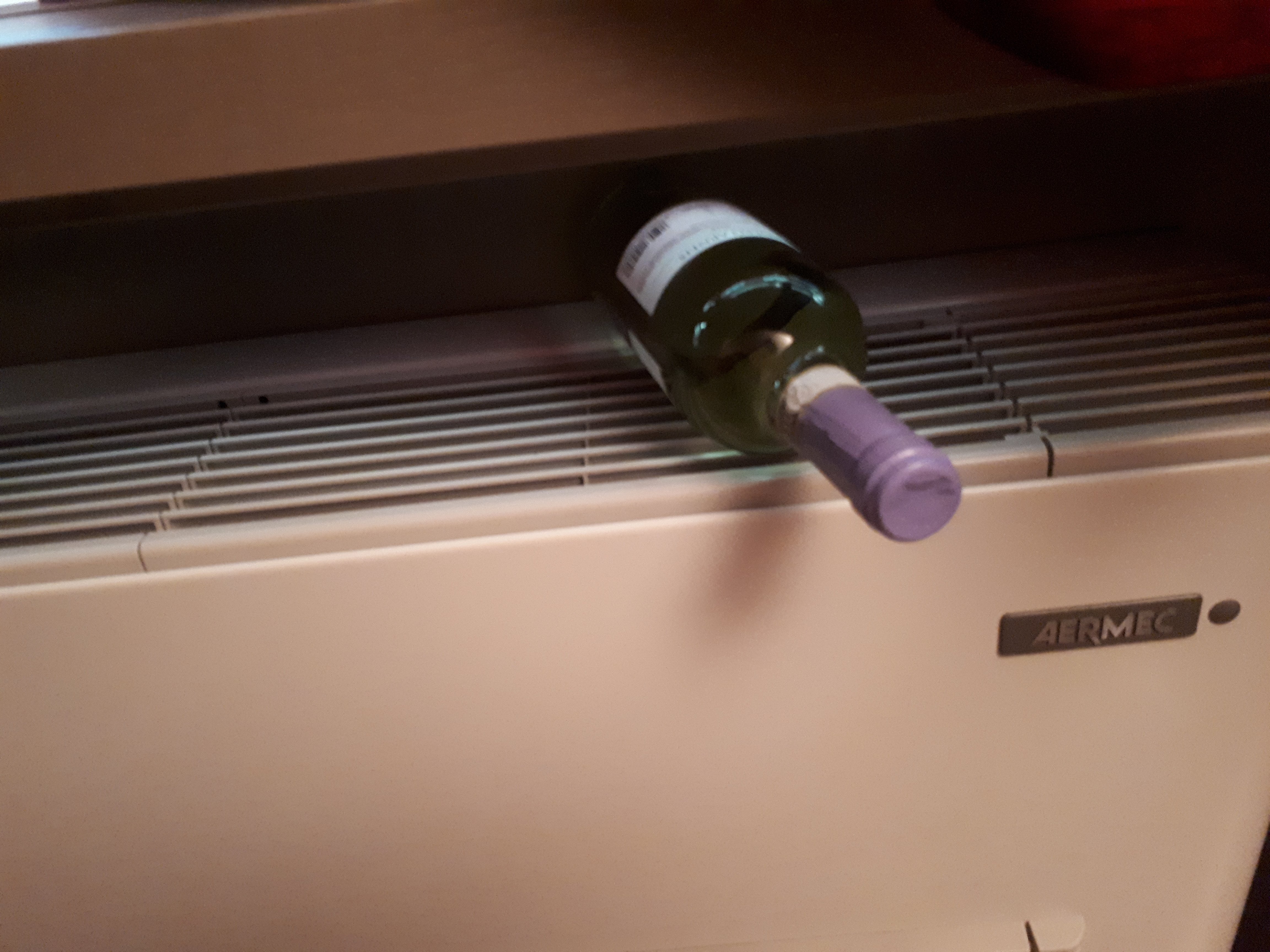

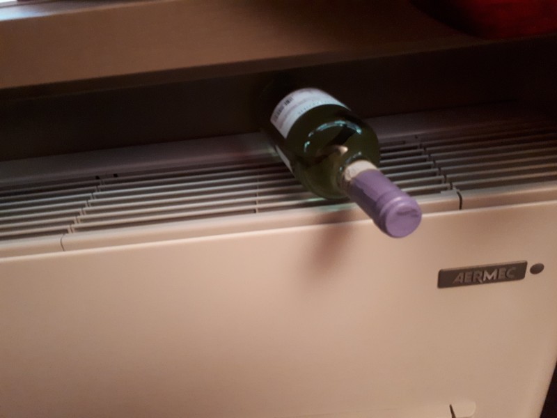

Dry cooler, kelit ovat joskus sellaiset, että valkoviini ei jäähdy ajoviimassa.
Re: Niksi-Roikka
miltäkähän makkarat maistuisi jos grilliin virittäis :think:

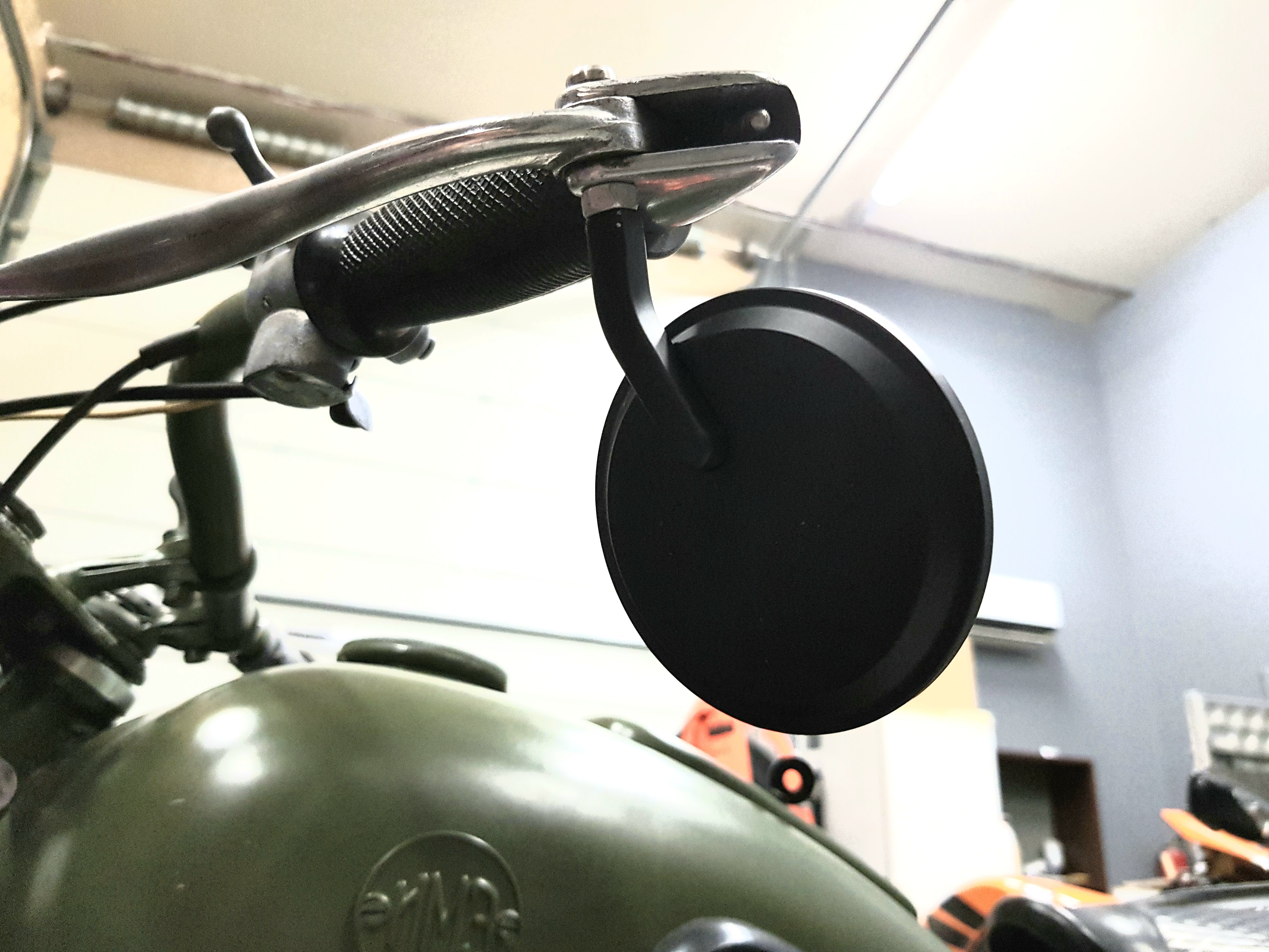

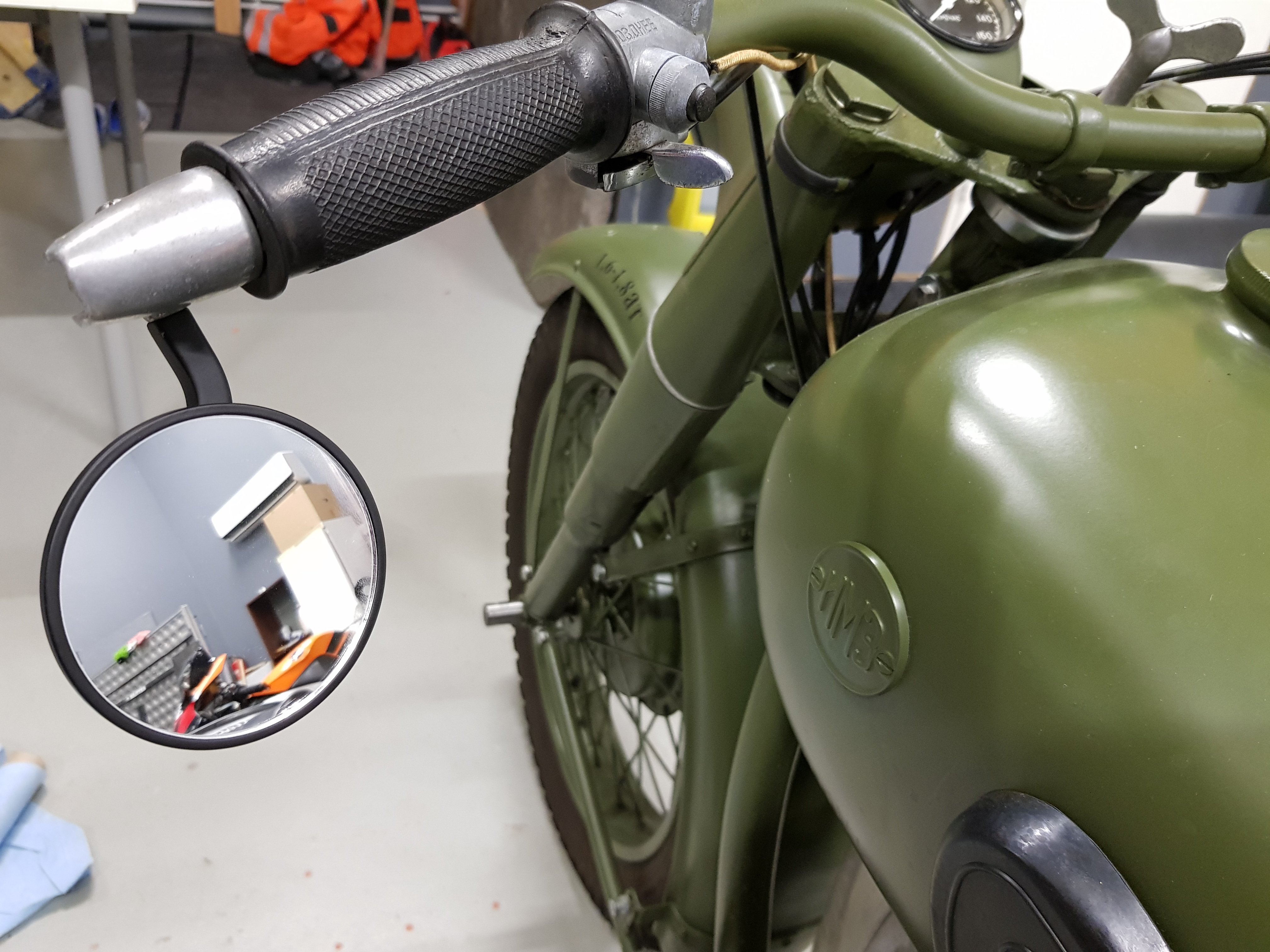

Pari vuotta menin ilman peiliä, mutta muutaman yllättävän ohituksen kokeneena, halusin laajentaa havaintokenttää ennen kuin sattuu jotain. Etsin pitkään Ämmään sopivaa vähemmän tyyliä rikkovaa peiliä. Nuo perus "tuntosarvi" malliset ei miellytä omaa silmää lainkaan.
Ostin kokeeksi Motonetista tangonpääpeilin ja testailin, ei oikein istunut. Sitten huomasin, että jos sen purkaa täysin osiin, on siinä peilin tangossa sama sisäkierre kuin kytkinkahvan pultissa. Eli menee siististi paikalleen ja on ainakin omaan mittaan juuri oikein suunnattu. Ohjaustangon ääriasennossa jää peilin ja polvikumin väliin alle sentti. Käyttö vaatii totuttelua mutta on hitosti parempi kuin ilman peiliä. Muistaa ostaa käänteisen puolen peilin, eli oikean puoleinen vasemmalle.

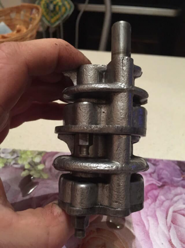

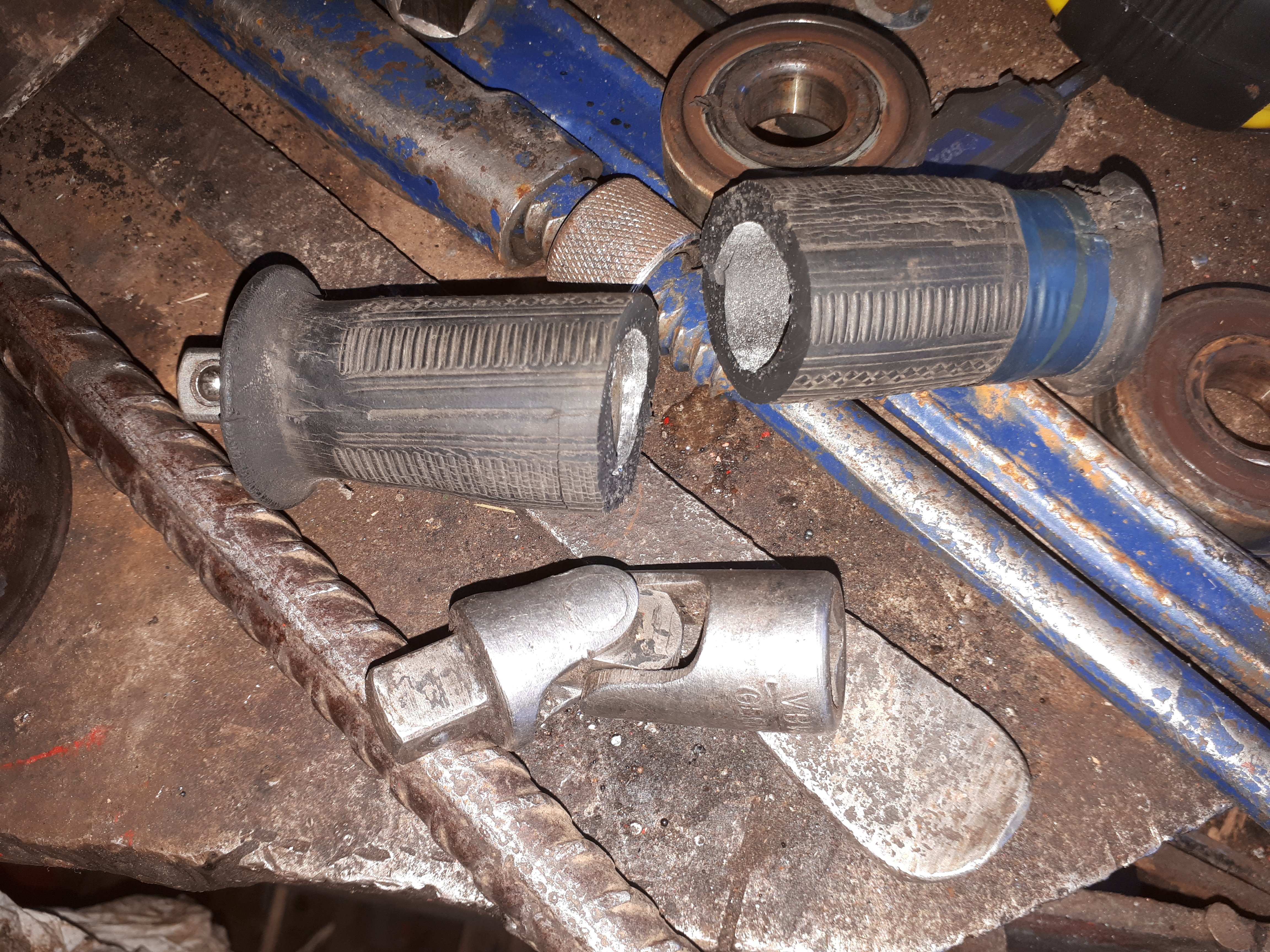

Proteesi niveleen.
Aamulla meinasin heittää roskiin. Tulikin tarve lyhyestä jatkosta. Ja tässä
ratkaisu!

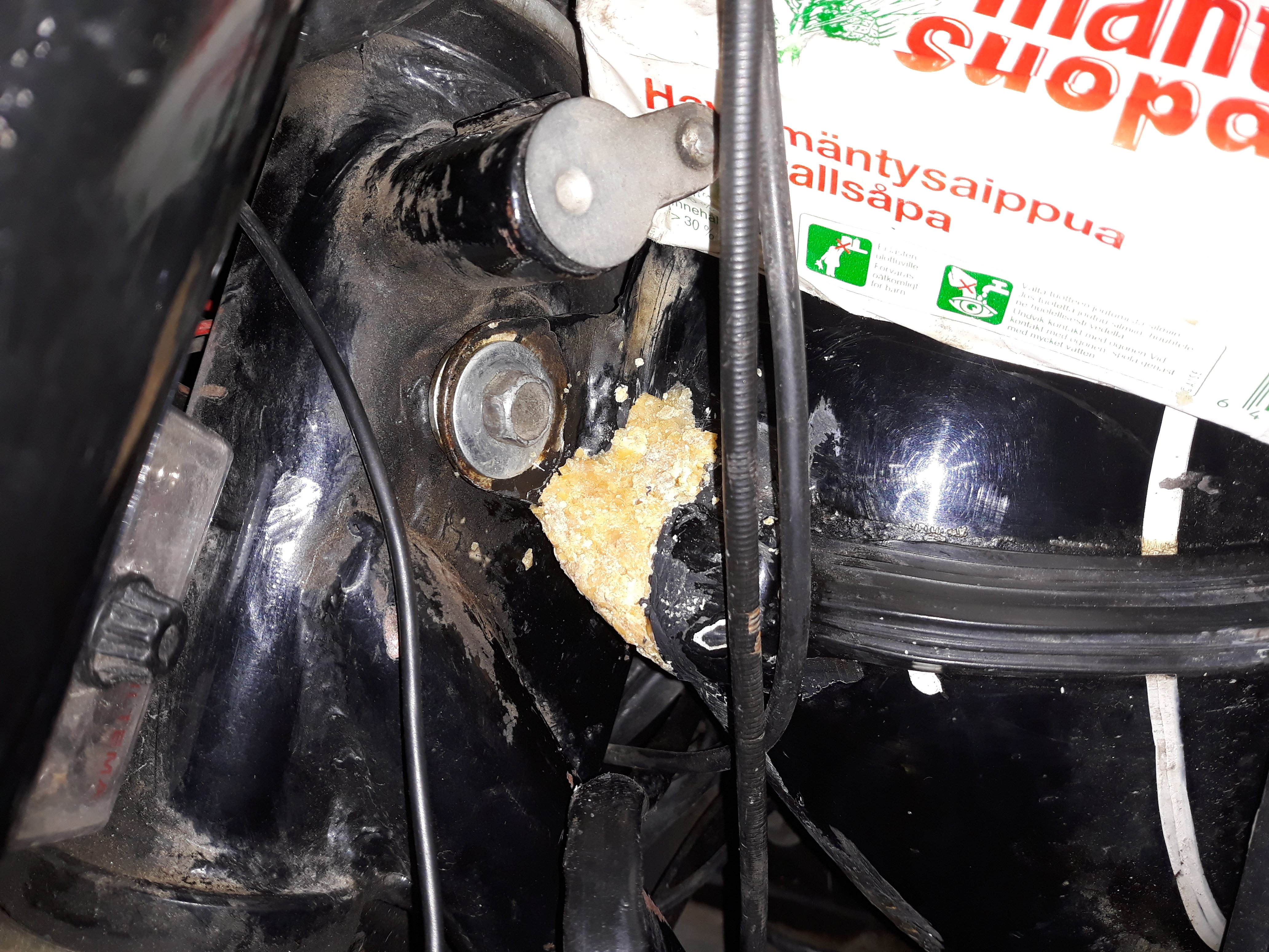

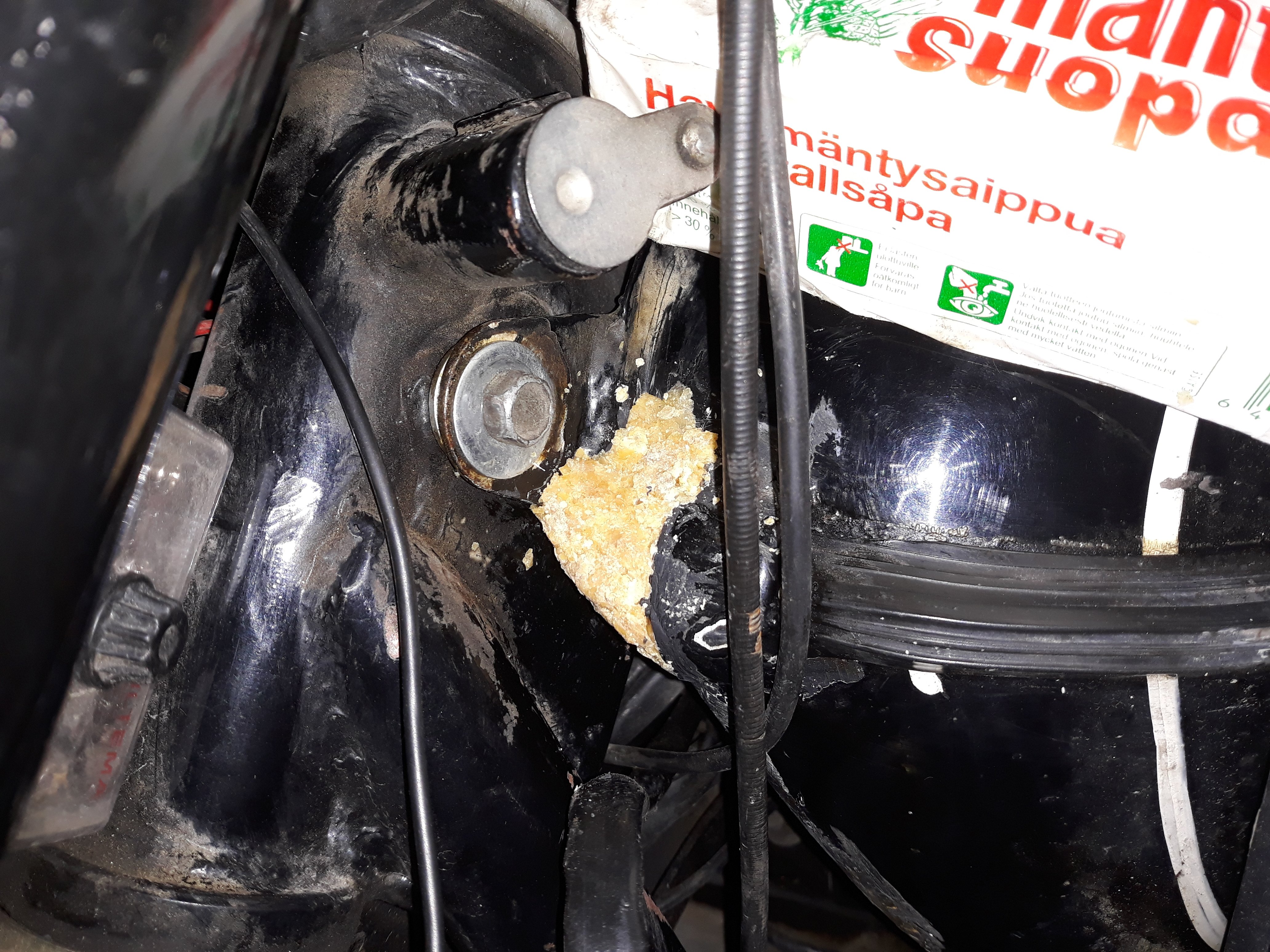

Saippuapaikka
Saippuapaikka
Voiolla että aihetta on käsitelty jo aiemminki, mutta ossaisko kukkaan kertua miksi tuo toimii. Ja vielä vaikka tankki on täynnä paikanlaiton aikana, pieni vuoto loppuu.
Ei varmaankaan oo pitkäikänen paikkaus mutta aattelimpa kokkeilla miten pitkäikänen :)
Re: Niksi-Roikka
Teräketjuöljyynkin voi lisätä saippuaa jos haluaa enemmän sitkoa eli bensa paksunee

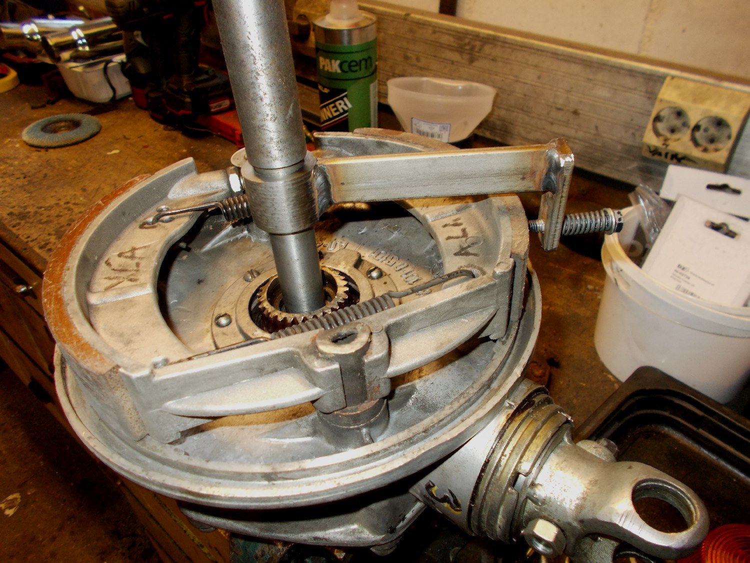

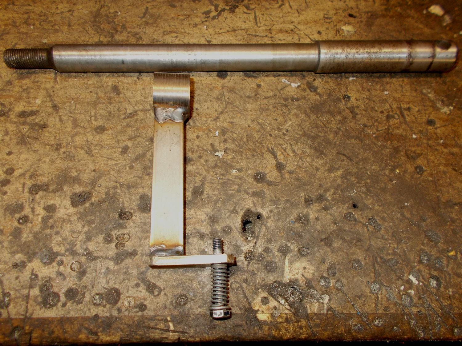

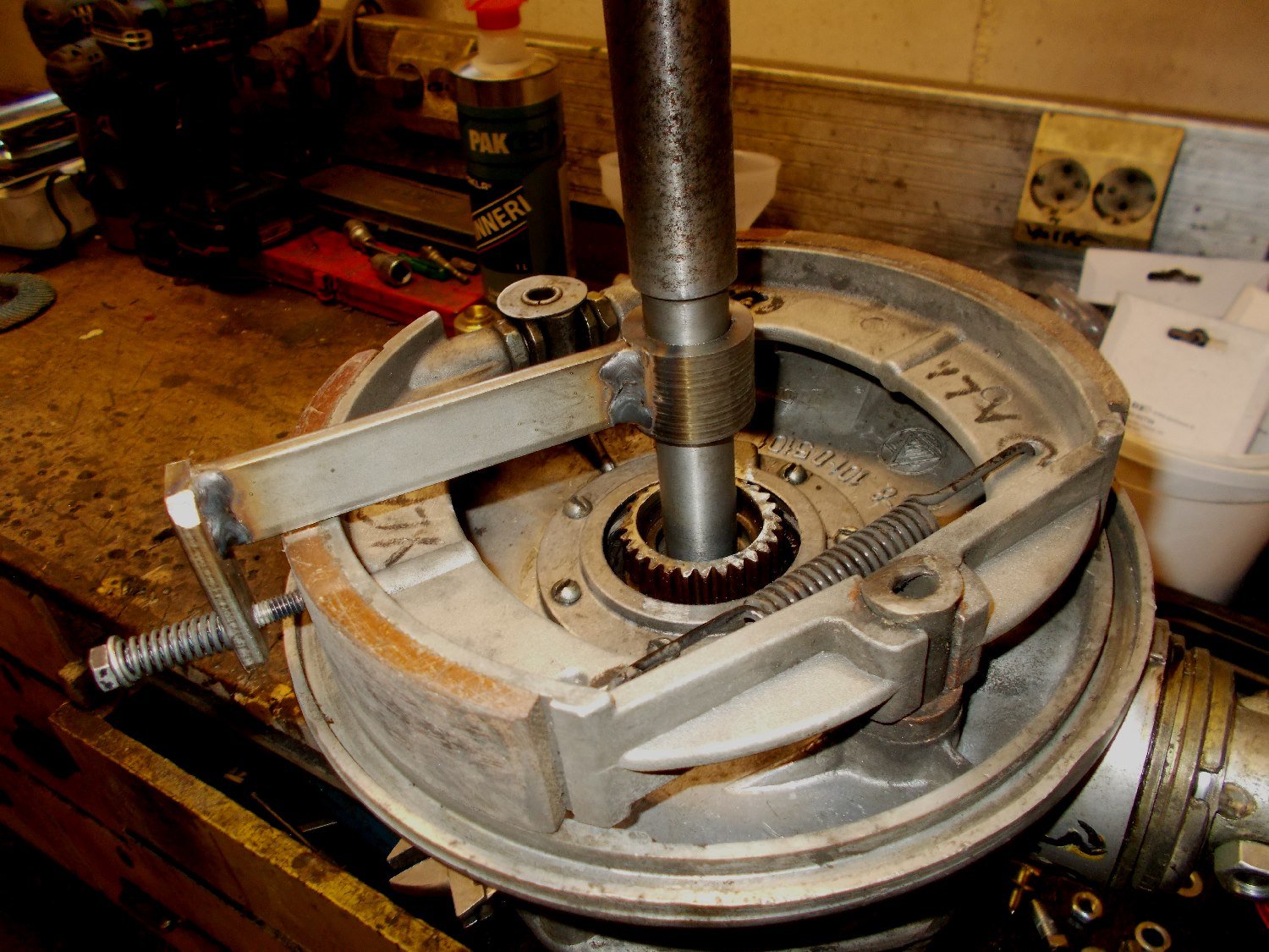

Apuväline hankalasti säädettävien (esim.Ural) jarrujen perussäätöön .Eli jarruissa joissa on erillisesti säädettävät kengät ja/tai kaksilevitteinen jarru, voi tuolla kököttimellä säätää kengät lähtökohtaisesti vastaamaan rummun oikeaa halkaisijaa ja samaan perustasoon.Toimii oman pyörän akselin keskittämänä ja voidaan käyttää myös pyörässä paikallaan olevissa kilvissä.
Viestit: 2031
Re: Niksi-Roikka
Hyvä,hyödyllinen ja tärkeä erikois tool.

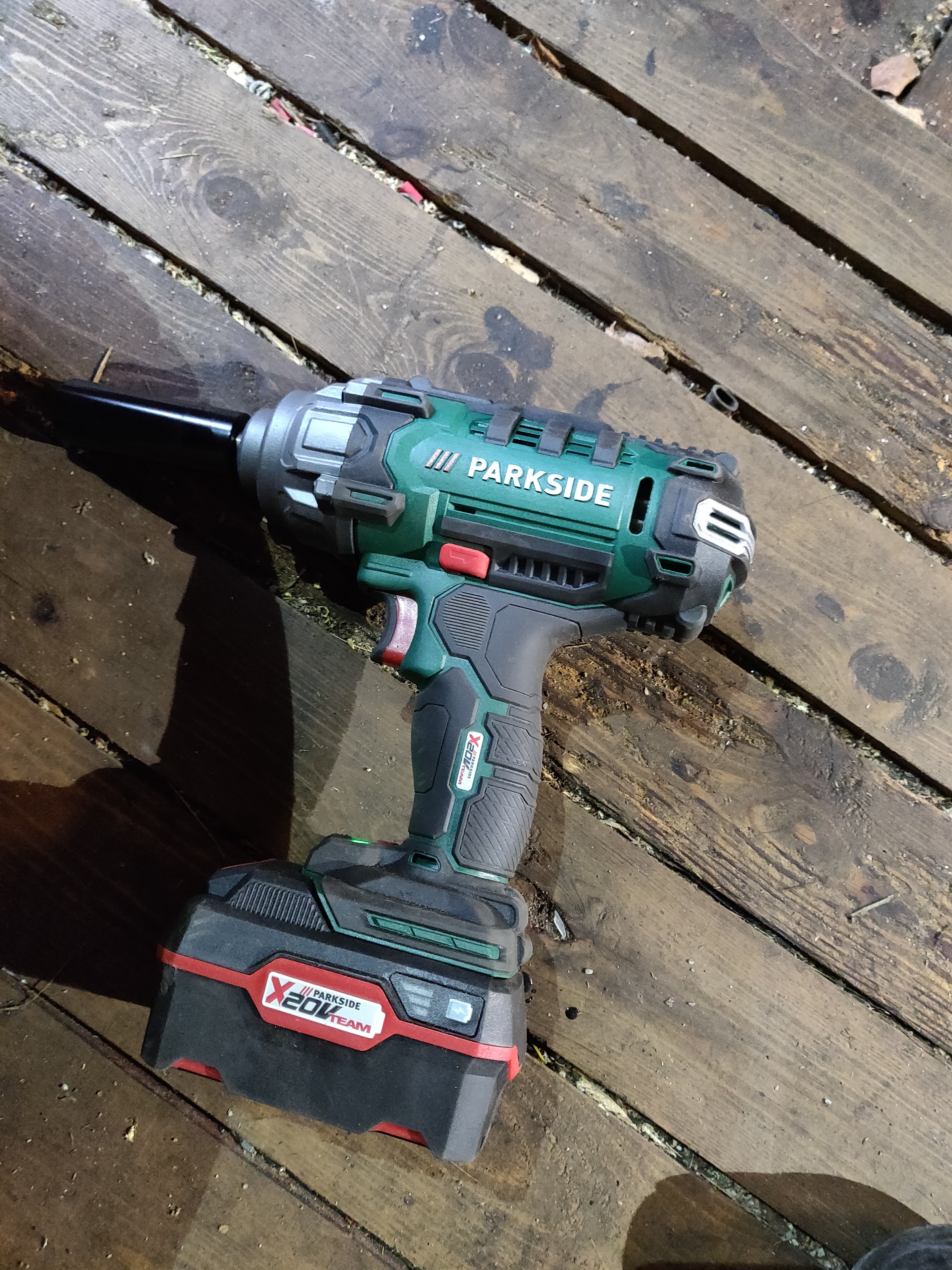

Ostin tommoisen natsi-Siwan pulttipyssyn. Kyllä tolla tuntuu pultit irtoavan tarpeeksi hyvin :mrgreen:
Hinta laatu suhde on kohdallaan

On kyllä hitansa väärti, mulla on pari vuotta ollut samanlainen.
Älä erehdy ostamaan muita kuin noita 4Ah akkuja siihen, 2Ah akku kyykkää kovassa käytössä.
Lidlin vehkeissä on se vika, että esim. akkuja ei noin vain saa kaupasta. Kesällä oli ensin koneita ja 2Ah akkuja myynnissä ja fiksusti mainosivat etukäteen, että parin kuukauden päästä oli tulossa 4Ah akkuja myyntiin.

Onhan noita akkuja saatavilla. Yllättävän halpoja Ryobin akkuihin verrattuna.
