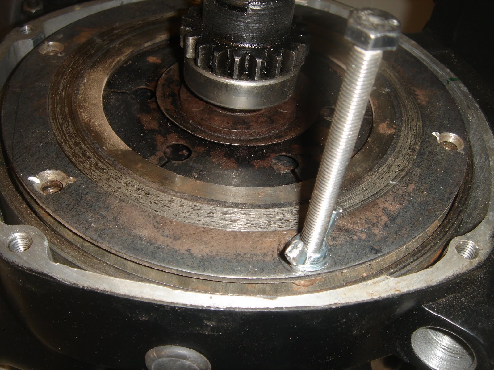

Kasasin kytkimen ämmän koneeseen. Meni tunti jos toinenkin, eikä ollut mikään helppo homma. Lukitteiden kanssa laittelin pultit kiinni.
Oli hyvä mieli ja hyvältä näytti vielä iltaan asti, kunnes huomasin että alin kitkalevy on väärin päin.
Tämä saattaa olla tarpeeton kysymys... mutta tarkoitaako tämä sitä että uusiksi meni koko homma?
Vaihdelaatikon akseli näyttäisi yltävän alemman kitkalevyn booreille edelleenkin. Mutta kun kytkimen painaa pohjaan, niin yltääkö enää..?
Viestit: 8118
Re: Sekalaista ongelmaa...
valitettavasti, minun mielestä se pitäis nyt purkaa ja kääntää levy...harmi. Jos näiden kytkinten kanssa meinaa enempi jumppaa, ja varsinkin koneen paikoillaan ollessa ,on tälläisestä työkalusta yllättävän paljon iloa...

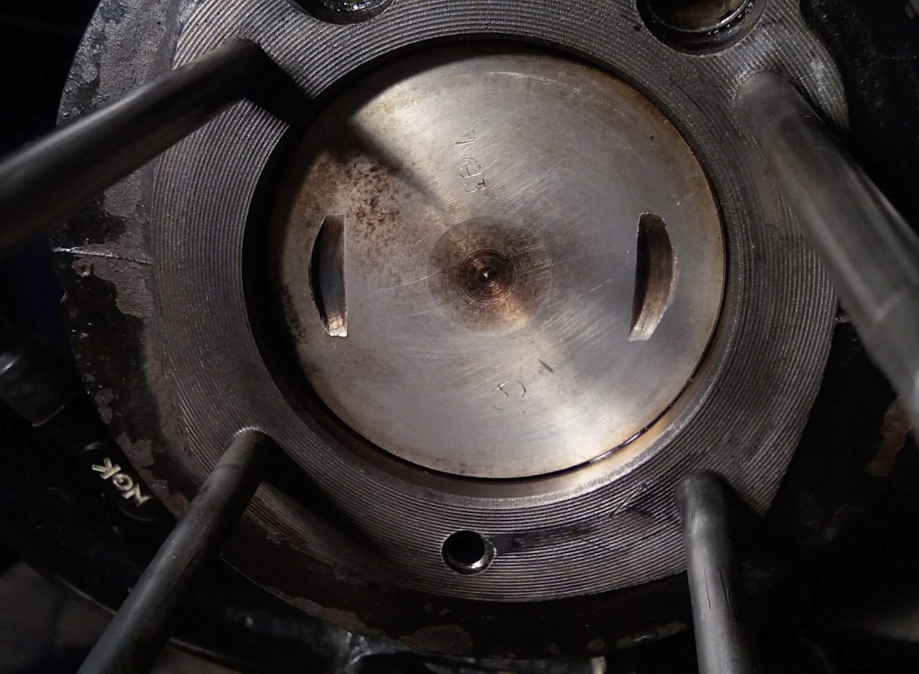

kmz.k750 kirjoitti: 09.12.2020 10:24 Hyvä välys tuo 0,12mm, tilaa Sasulta 78,45 Almontit
sekä tilaat seuraavaa kokoa olevat laadukkaat männänrenkaat.
Jos käytät männän mukana tulevia männänrenkaita, päittäisvälys männänrenkaissa tulee olemaan tuolla välyksellä 0,7- 0,8mm. Toki tuollakin päittäisvälyksellä ajaa tai olen ajanut.
Ylärenkaan sovittaa päittäisvälykseen 0,15mm ja muut 0,2mm.
Testasin ku ajoin ed.mainuilla välyksillä eli ajoin n.500km, niin välykset oli 0,4- 0,5mm pinnassa.
Toki sylinterit oli hyvin hoonin jäliltä, ei pallohoonilla tehty loppu silaulta.
Kokemusta ja tietoa on myös että sylinterit 79,5 mazdan männille, tilalle Almontit 79,45mm männät ja omat Almontit männänrenkaat paikallaan.
ps. hyvin haastaa seiskapätkä moottorit kuluissa ja kiihtyvyydessä.
Uusien 78.46mm mäntien mukana tulleiden renkaiden kanssa katkosväli on 0.5mm. Olen tässä kahden vaiheilla, että jos vaikka laittaisi koneen kasaan näillä. Alkaa tulla jo remontti ähky.
Miten pahaan "rikkeeseen" syyllistyisin? Olisi tietenkin kiva saada toimiva kone, mitä ei tarvitsisi heti avata.
Vanhat renkaat yhden kesän ajon jälkeen olivat 0.6mm välyksellä. Ei näkynyt ohivuotoa, eikä öljyäkään kulunut poikkeavan paljoa.

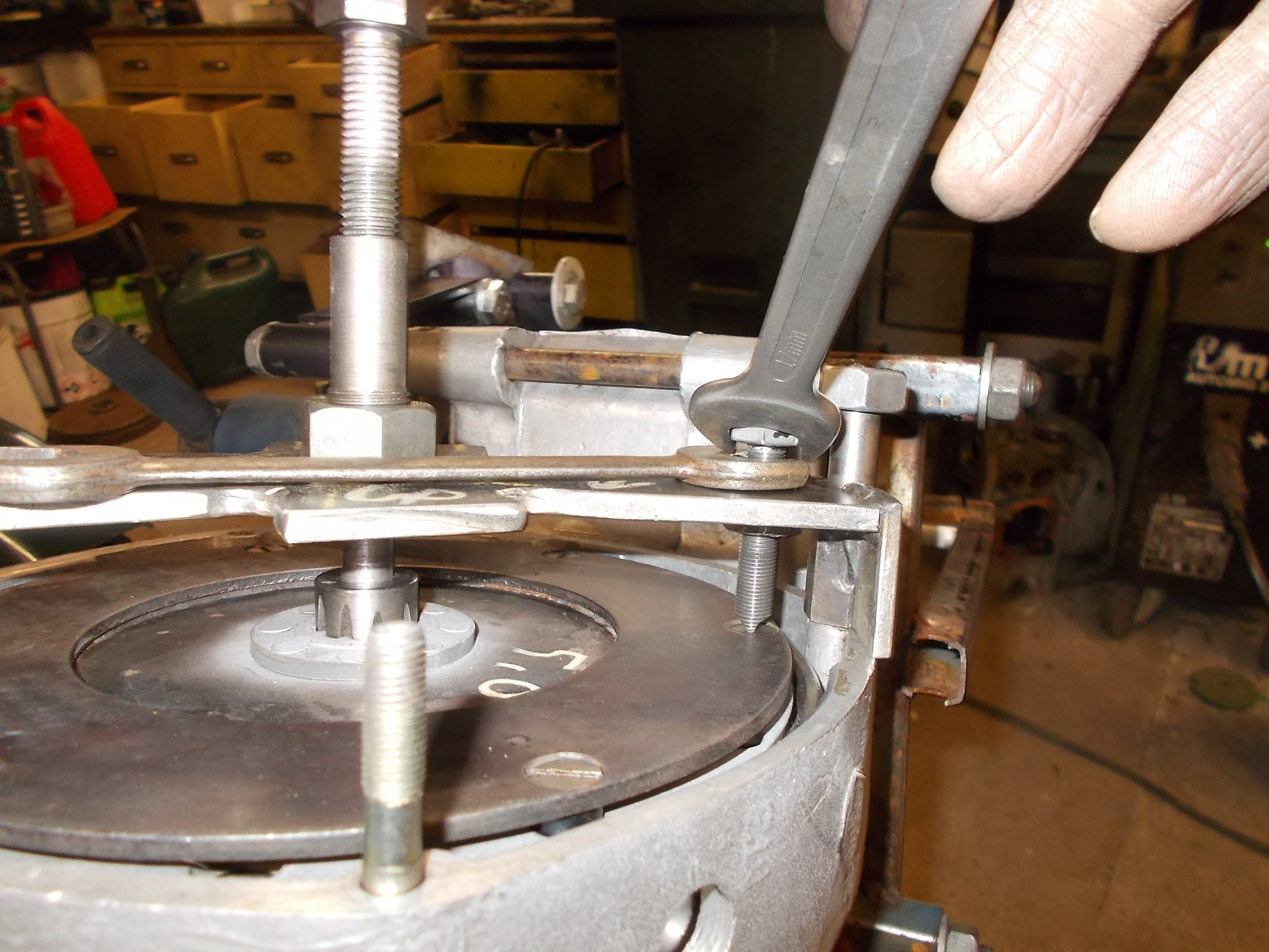

MATTI kirjoitti: 03.03.2021 21:09 valitettavasti, minun mielestä se pitäis nyt purkaa ja kääntää levy...harmi. Jos näiden kytkinten kanssa meinaa enempi jumppaa, ja varsinkin koneen paikoillaan ollessa ,on tälläisestä työkalusta yllättävän paljon iloa...
Rengasraudasta sai näppärän kytkimen ruuvin irrotustyökalun, toimii myös seiskapätkässä...
Ps vie vähän tilaa helppo ottaa mukaan, niin soveltuu myös tienvarsi РЕМОНТ

Onko sylinterit porattu, joo aivan hyvin voi männät asentaa paikoilleen ja kovaa ajua.
Nämähän aikaisemmat lätinät on vain suosituksia tai miten kukanenkin asian mieltää eli tuleeko isompi vaurio moottoriin ennen kuin männänrengas välys vaikuttaa kulkuihin sekä öljyn kulutukseen.
Riippuu myös ajeleeko yksikseen tai onko vaunussa kuormaa, niin tarvitseeko kaikki konit käyttöön :think:
Ei ole porattu. Kevyt hoonaus vaan. Niin kyllähän näissä vehkeissä tarvitsisi kaikki konit käyttöön, kun niitä on niin vähän. Ja kovaakin olisi kiva joskus päästä.
Kyllähän minä tietenkin voisin tilata isommat renkaat, mutta sitten tulee taas säätämistä ja pään raapimista. Kun eihän ne tietenkään ole heittämällä sopivat. Mutta jos tuo tehon menetys olisi lähinnä teoreettinen, niin kannattaako sitten ryhtyä? Tässä on varmasti montaa koulukuntaa. Itse kun en vielä tiedä mistään mitään, niin mielelläni seuraan suosituksia.

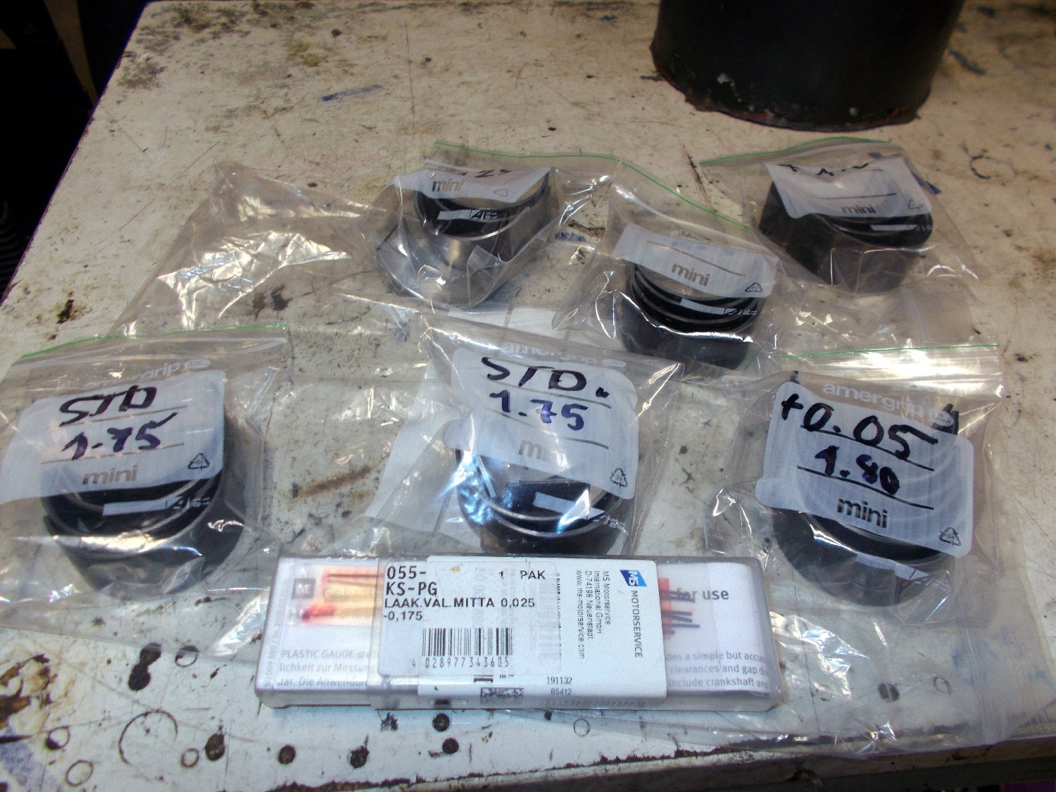

Hei.
Onko kukaan mitannut Dneprin uusien 0.00 vakiokokoisten kiertokangen alapään laakerien paksuutta? Joku ei nyt täsmää, kampiakseli hyväkuntoinen ja kaulan mitta 47.98-99mm. Ei ole soikea. Kiertokankien alapäät tehty moottorikoneistamolla pyöreäksi ja mittaan 51.5mm, annoin toleranssin +0.02mm. Uudet laakerit ovat kuitenkin 1.76-1.77mm paksut, eihän tuosta millään saa tarvittavaa välystä aikaiseksi.
Herää epäilys että onko mulle sattunut jotkut +0.05 laakerit ilman leimoja?
Viestit: 8118
Uusi std laakeri pitäis olla 1.75 paksu..se on oikeesti välillä 1.73..1.77,, eka hiontakoko on 1.80 ( 1.78..1.82) Välyksen mittaamiseen tarvitset sitten tuon puristumanauhan, ja oikea välyshän tulee vain kun kk. on oikeassa momentissa.
