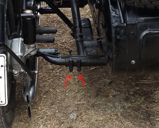

Yritän säätää vaunun aurausta...
Ei onnistu.
Onko nuo kuvassa nuolella merkatut pultit ainoat mitkä pitää löysätä, että kauniissa maailmassa vaunun kulmaa pystyisi muuttamaan?
Putki ei osoita halukkuutta liikkumiseen.

Siellä on ikiruoste. Vaikee säätää kun ei vaan aukee ja voipi olla lujassakin.
Ite olen ottanu vaunun suosiolla irti. Sitte kuumennusta ja isolla lankulla saanu mosauttaa. Kun kaikki osat saa irti ja liikkumaan (myös vantit voi olla jumissa) pystyy säätää myöhemmin vaunu kiinni.

Kuvassa näköjään M:n vaunu , tuossa samoilla pulteilla puristellaan myös swingin jousisauvan jännitys lukkoon. Jousen säätö etupuolen ruuvilla.
Hyvinkin todennäkösesti kaikki välit liimaantunu ruosteella.
Samanlaista hieman ropanneena kehotan tarkistamaan pyörän puolen swingikynkän laakeroinnin , siellä kulumat vaikuttaa auraukseen ja vaunun pyörän kallistumaan.

hyvonenh kirjoitti: 08.06.2021 22:09 Kuvassa näköjään M:n vaunu , tuossa samoilla pulteilla puristellaan myös swingin jousisauvan jännitys lukkoon. Jousen säätö etupuolen ruuvilla.
Komppaan Harria, pikkasen tiukassa tuo oli taannoin, kun palikoita irroiteltiin toisistaan :-|

Kiitokset, jatkan teutarointia. Vaunu irti ja lämmitys/kylmäsuihke.
Muuten kulkee kulkee hienosti ja suoraan, mutta aurausta liikaa. Renkaat kuluu silmissä.

Mää oon irrotellut niin että pultit irti ja sopivan kokoisella taltalla levittänyt tota päälyputkea minkä jälkeen irtoaa helposti.

Saihan tuon kanssa telkuta muutaman tunnin... Joutui irrottamaan vaunun takakiinnikkeestä ja vasaralla suostutella putkea sisään päin. On se jännä miten hyvin voi mopo mennä suoraan vaikka aurausta oli alun perin 3.5 cm. Toivotaanpa, että nyt pääsisi samoilla renkailla koko kesän.

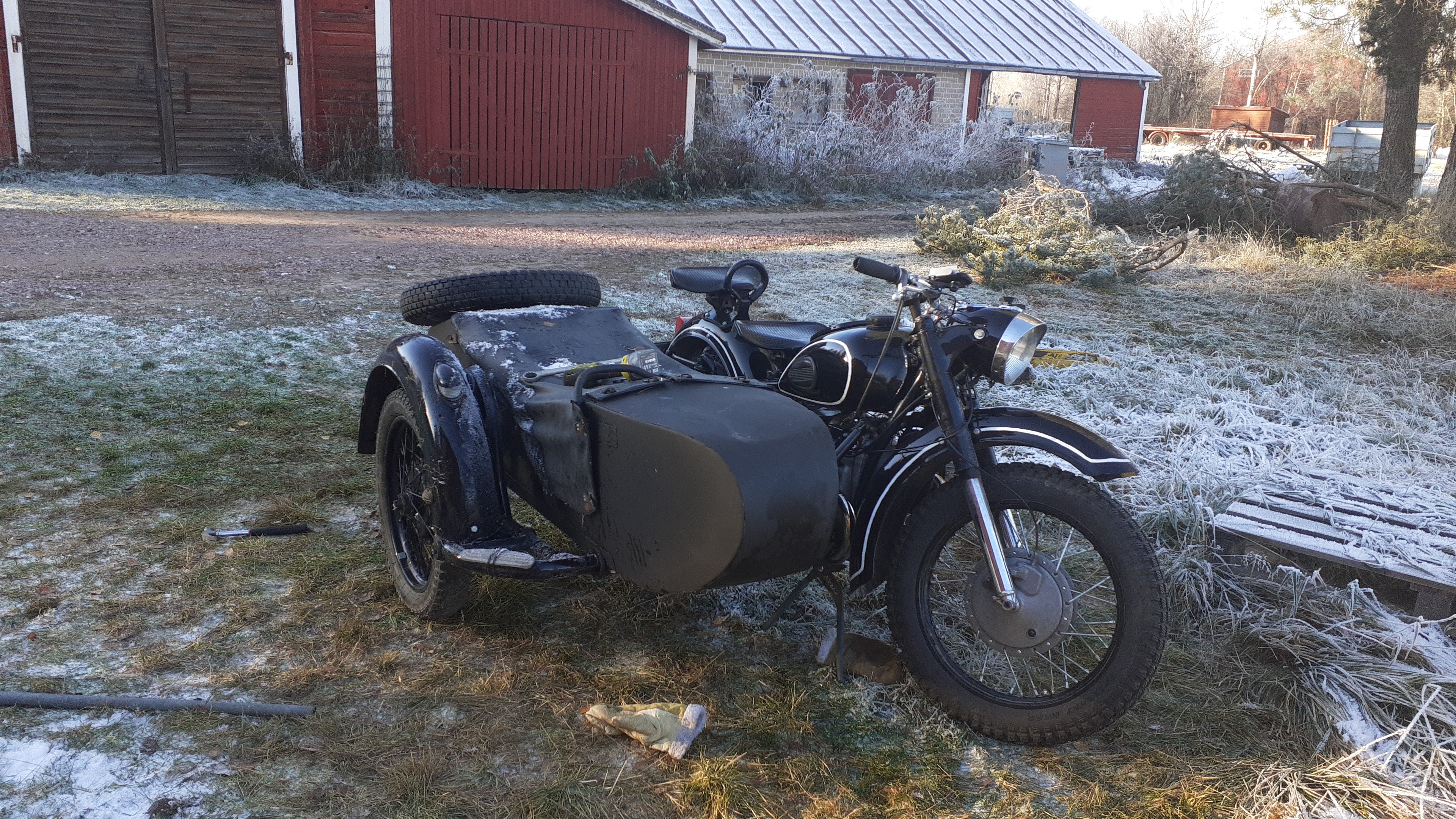

Samoja pulmia tänään. Asensin vaunun ensikertaa.
Tuo putki ei liikkunut minnekään, olisin hieman pyöräyttänyt, että olisi saanut kiinnikkeet just kohdalleen.
Istui kuin Antti uunin takana...
No, iso maa, isot toleranssit, pyörittelin kuulien vastakappaleet niin ammolleen, että sain kuulat leukojen väliin, sitten kiristelyä.
Hyvinhän tuo asettui... kai...
Ajettavuus vaikuttaa kamalalta, ohjaus vatkaa ihan hirveästi.
Soolona ei mitään ongelmaa.
Ohjausvaimennin ei toimi ollenkaan.
Ei tuolla kyllä noin mielikseen aja.

Aluksi kokeilin pellolla ja kävin tilustietä pitkin naapurissa. Sitten uskaltauduin käymään kauppa/asiointireissun 40km/h rajoitusalueella. Pahin vatkaus on 10-20km/h vauhdissa, vauhdin kasvaessa rauhoittuu.
Pyörä nyt ei pyri karkaamaan lapasesta muuten kuin mainitussa hitaassa vauhdissa vatkaa hillittömästi, suuntamerkkiä varten käden irroittaminen stongasta pelottaa.
Soolona pyörä on ihan hyvä ajaa, joten isoja ongelmia siinä ei ole.
