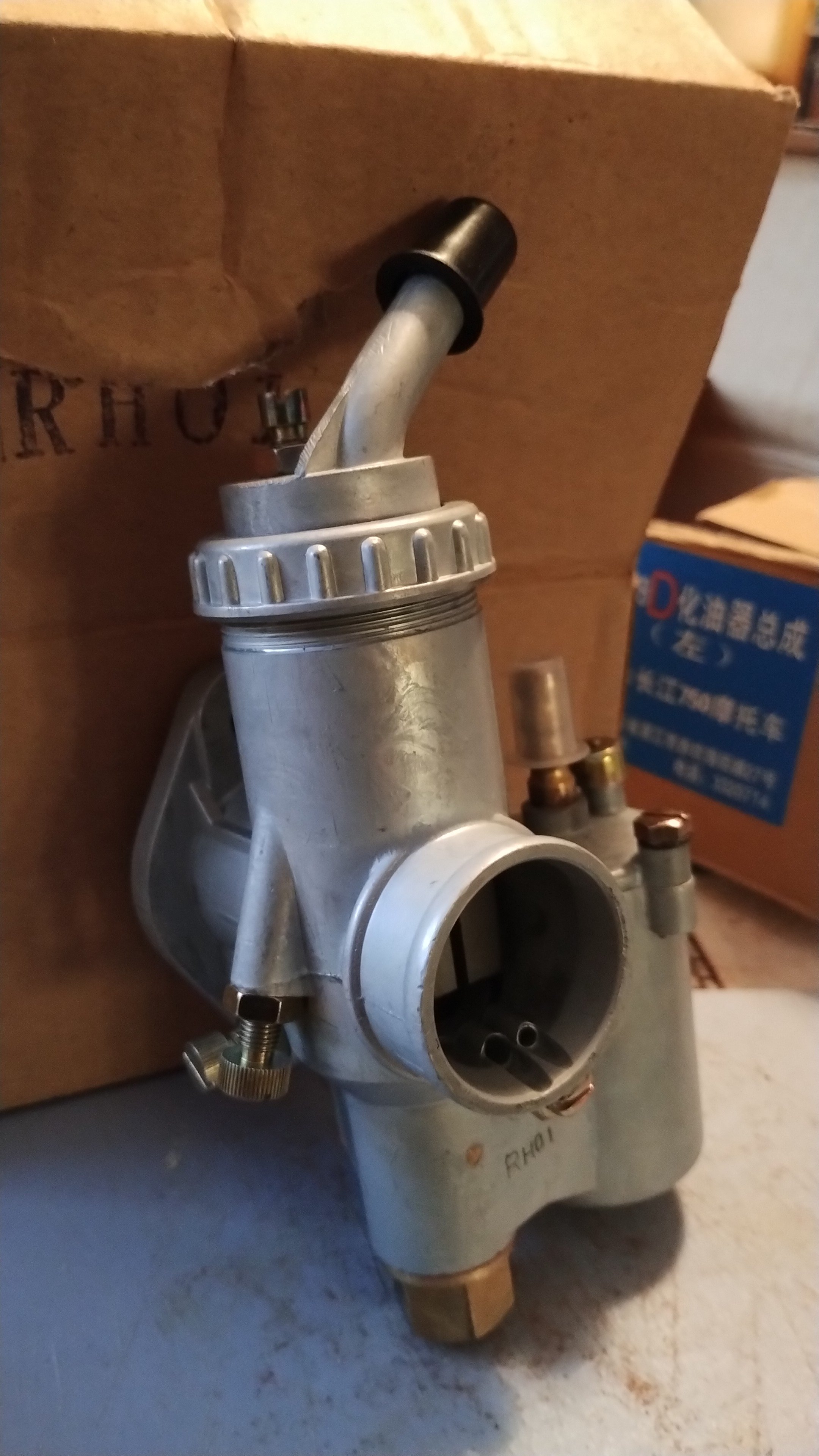

Pitkä ja ankara talvi takana, viimein yritin pyörää PZ:n kaasareilla käyntiin. Takkuista on. Näkyy olevan erimittaiset uimurin neulat kaasareissa... Ei lupaa hyvää.

PZ-tyypillä kyllä myydään monen näköistä, sellaista Keihin- kopiotakin. Velimies juuri otteli sellaisen.kanssa kun askarteli 125cc Kiinancrossin poikien "virittelyn" jäljiltä rakaisin elävien kirjoihin.
Kiitoksia vinkeistä.
Pitää selvitellä vähän noita neulojen mittoja, mikä on oikea. Löytyi naapurilta yksi ilmeisen käyttämätön, vajaa uustuotanto- 302, siinä näkyisi olevan oikeanlainen koho/neula.
Pitää varmaan neuloja vielä hioa pesiinsä, ettei tulvi.
Re: kaasuttimien asento?
MATTI kirjoitti: 09.04.2024 23:18 Oliko ne nää kikottimet joihin sopi se Hondan neula ..jolla ne sai lättiksessä oikeesti jotenkin toimimaankin. Mulla oli yksi pari jotka taitaa olla lainassa Nm. Justeerilla nykyään.Niitä sopivia neuloja ei tainnyt löytää oikein helposti mistään. Näissä oli kyllä "pientä" entraamista muutenkin, mutta yhden asennetun parin olen kuullut ihan kohtuudella toimivankin. Sori sekoitin nämä Kiinan Keihiniin ,jossa em. ongelmia.
Jep pitää paikkansa. Olen tässä nyt yrittänyt viritellä Jikoveita noiden kiinan keihineiden paikalle. Mutta ei näytä hyvältä.
Nuo suositellut suutinkoot (mitä Uralissa käytettiin) eivät päde tässä tapauksessa ollenkaan. Joutuu etsimään reilusti pienemmät suuttimet jostain kaninkolosta. Tasakaasulla myöskin röpöttää. Tämä vaivahan oli jo noilla kiinan keihineilläkin, mutta nyt se on tullut paljon pahempana. Taitaa siis olla mopossa joku erikoinen vika. Pitää vaan yrittää muistaa, että tämä on hauskaa...

En jaksanut odotella uusien suuttimien matelua tänne, joten juotin tinalla vanhat suuttimet pienempään kokoon. Nythän tuo röpöttely vaikutti asettuneen. Ja on nuo tulpatkin ihan passelin sävyiset. Taitaa olla tämä kyseinen aparaatti aivan erityisen tarkka seoksen suhteen, vaikka sanotaankin, että nämä polttaa ihan mitä tahansa.
Seoksien säätö on vielä vaiheessa, kun mopo saattaa välillä sammua tyhjäkäynniltä mojovaan posahdukseen putkessa. Onkohan täällä Jikov tietäjiä paikalla...? Tämmöinen asia nyt askarruttaa, että mahtaako näiden seosruuvi säätää bensaa vaiko ilmaa?
Opuksien perusteella jäin siihen ymmärrykseen, että bensaa säädetään mutta ruuvin käyttäytyminen viittaa vahvasti ILMA säätöön. Kun ruuvia avaa niin tyhjäkäynnillä kierrokset nousee ja tulppa vaalenee. Jos tuo olisi bensasäätö niin pitäisi käydä päinvastoin.
Onko tästä asiasta varmaa tietoa kenelläkään?
