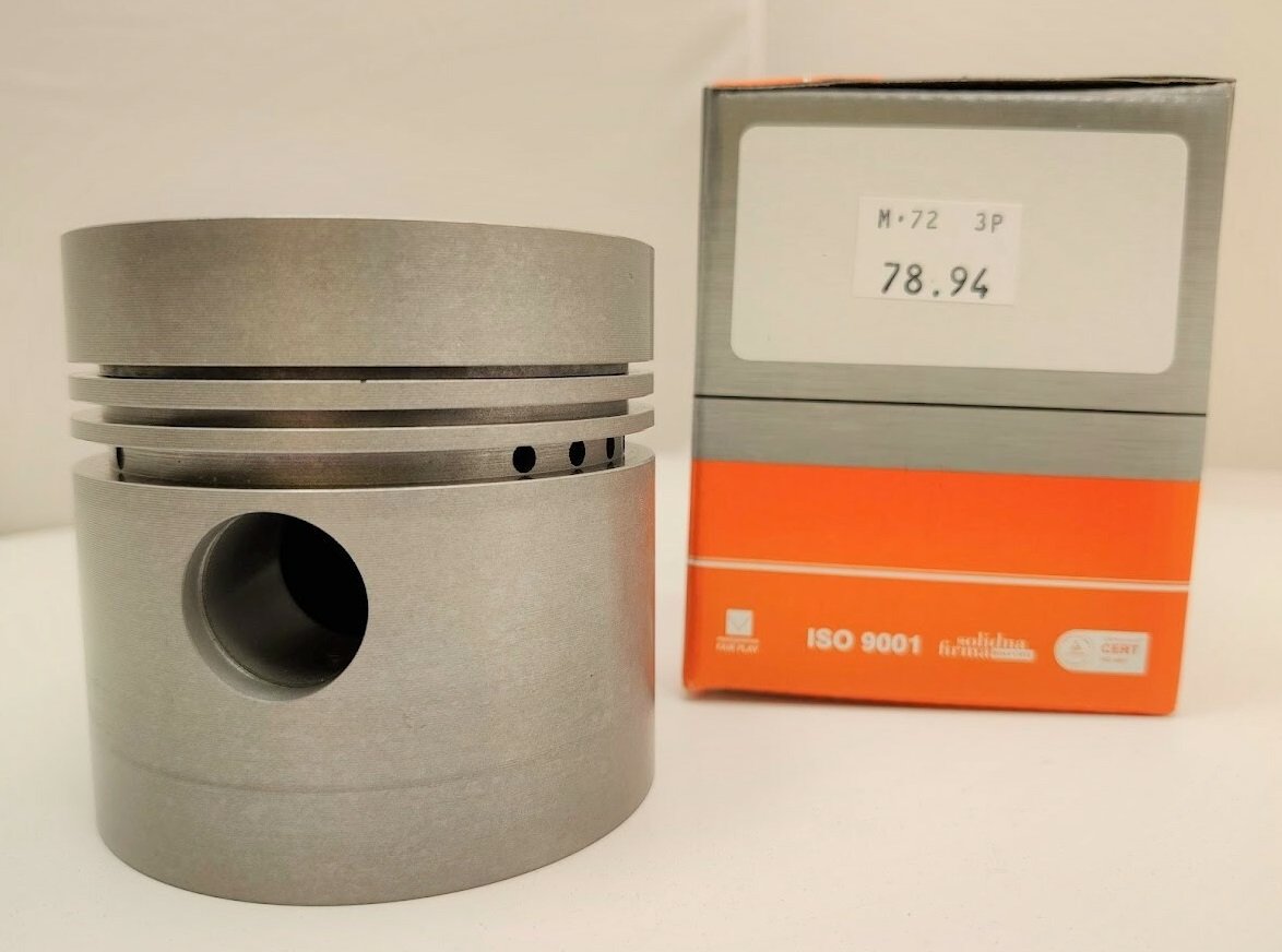

78.69 mitalla oleva R3 mäntäpari löytyy hyllystä.
Re: Sekalaista ongelmaa...
kalkkuna kirjoitti: 14.11.2024 14:48 78.69 mitalla oleva R3 mäntäpari löytyy hyllystä.
Ok, tästä ei ollut ratkaisuksi. Kiitos kun tarkistit!

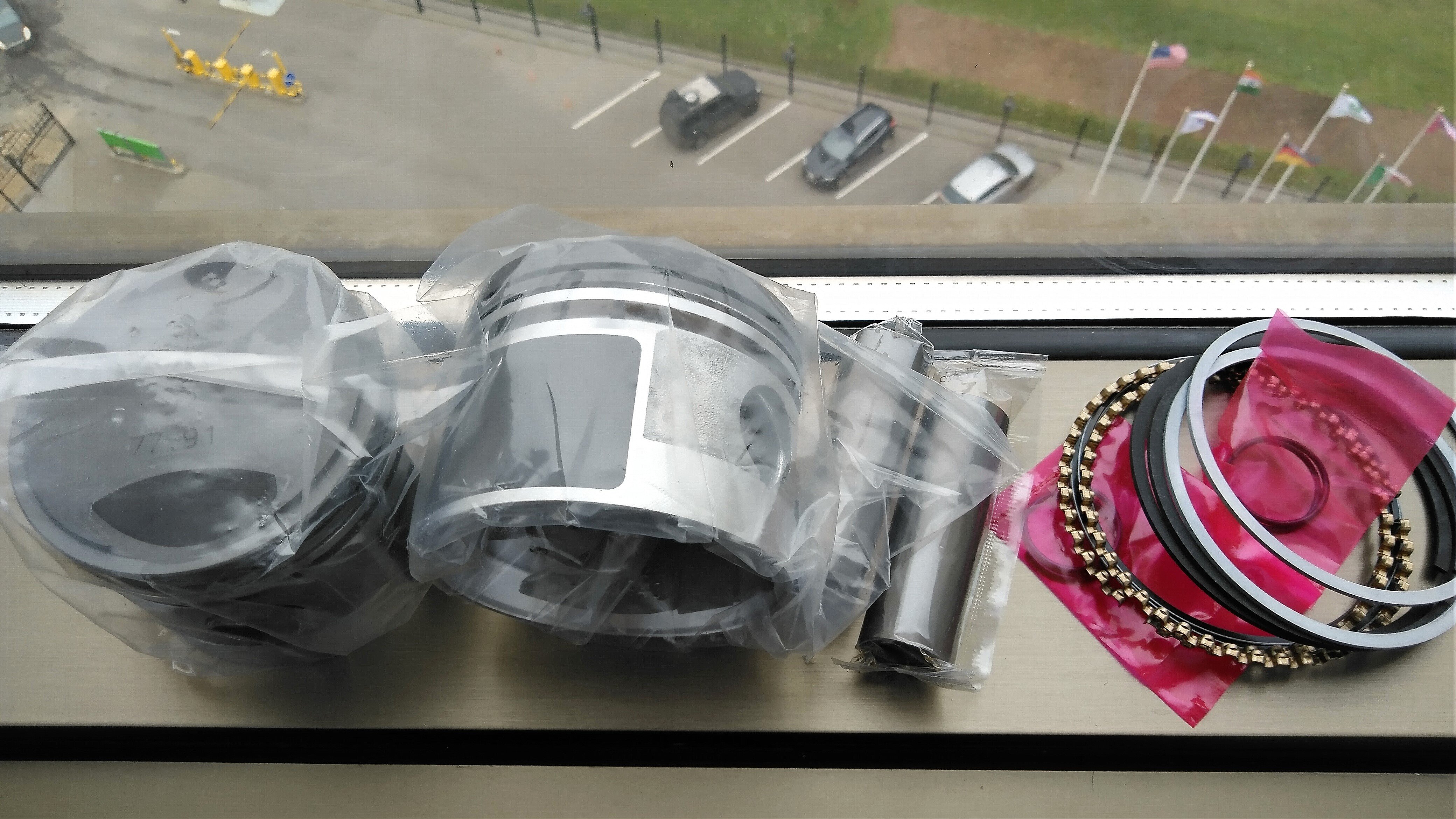

Joo ei oo tietoo paljonko ovat asentaneet 0,07mm välyksillä Almontin mäntiä? sekä ajanneet moottorit kuumiksi ja sinkit tiukalla tankillisen, toisen ja kolmannen tankin päivässä.
Meillä päin on tehty 0,08mm välyksellä niin sain levotettua männän kiinni, vaikka sisään ajoi rauhallisesti n.1000km.
0,10- 0,12mm välyksellä nyt asennettu Almontia mäntiä sylintereihin, 79,45mm ja männänrenkaat mukana tulleet niin päittäisvälykset 0,7 - 0,8mm, hyvin kulkee, toki on asennettu Sasulta ostettuja isompia männänrenkaita ja kaikki päittäisvälykset viilattu 0,20mm ja heti sinkit tiukilla ajettu, ala mäessä väkisellä saanut löysiä motti, nämä testit ajettu Itävallan reissulla n.5000- 6000km, kahdella koolla ja kolmannessa koossa mazdan männät

Saksan foorumia kun lueskelin niin Almoteja ovat SV:hen laittaneet jopa 0.06-0.08 välyksillä.

kmz.k750 kirjoitti: 14.11.2024 19:26 Joo ei oo tietoo paljonko ovat asentaneet 0,07mm välyksillä Almontin mäntiä? sekä ajanneet moottorit kuumiksi ja sinkit tiukalla tankillisen, toisen ja kolmannen tankin päivässä.
Minulla edelliset männät oli purkamishetkellä 0.125 ja 0.14 välyksellä. Kilinän takia rupesin vaihtohommaan. Jos nämä pitää jo uutena laittaa noin väljäksi niin vähän hirvittää kyllä.. Toki sitä kilinääkin sietää paremmin kuin kiinnileikkausta, jos nyt on pakko näin valita.

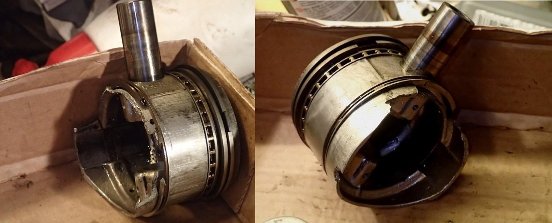

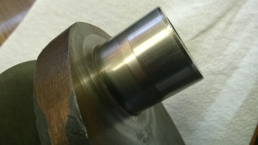

Näihin mäntiin ja kampiakseliin loppui motoristi Pitkäsen venäläisten osien käyttö vuonna 2015.
Tämän jälkeen olen pyrkinyt käyttämään vain länsiosia Uralini korjauksessa.

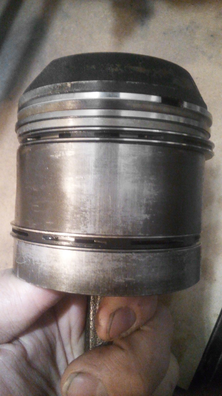

Dnepr mäntä.jpg (260.39 KiB) Katsottu 3380 kertaa
Kuvasta näkee hyvin mistä kohtaa se mäntä ottaa kiinni sylinteriin jos on ottaakseen. Jännästi myöskin alimman öljyrenkaan alapuolinen helma on paremmassa kunnossa kuin öljyrenkaiden välinen osuus.(Vai onko mäntä sen muotoinen että näin kuulu olla?) Jos siis kynnellä koittaa koneistusjälkeä männässä. Jos jättäisi kokonaan alimman öljyrenkaan pois, paraneeko kestävyys kun öljyä pääsee helpommin männän ja sylinterin väliin? Vai saadaanko aikaiseksi savuttava öljysyöppö...
2-tahtisista tapasin viistää männän helman alaosaan ulkopuolelle pari milliä korkean viisteen noin 45 asteen kulmaan, tämän piti periaatteessa alaspäin liikkuessa "pakottaa" bensiini/öljyseosta paremmin männän ja sylinterin väliin. Ehkäisemään kiinnileikkautumista sekä tiivistämään männänrenkaita, eli lisäämään hevosvoiman sadasosia. Ehkä siitä oli hyötyä ehkä ei, harvoin ne käyttöä kummoisasti kestivät. :mrgreen:

Kaljee kirjoitti: 14.11.2024 23:59 Kuvasta näkee hyvin mistä kohtaa se mäntä ottaa kiinni sylinteriin jos on ottaakseen.
Tää kuvassa oleva on mitä mainioin. Mäntä nyt vaan kuluu kun sillä ajetaan ja se pitää renkaista kiinni jotka tekee puristuksen.
Tässä matka laesta ekaan ölppärenkaaseen on ihan parhautta. Siellä ei näy _yhtään_ ottoa. Yleensä aina vähän löytyy. Tiedän että RUS männistä on jossain talleissa otettu varuilta sorvissa kymppi (tai enemmän) pois noista rengasväleistä. Renkaat toimii tällöin iha samaten mutta yksi ongelma vähemmän.
Tapinkohtaa se nylkyttää eestaas ja siihen se kuluminen tulee helman ohella. Tässä ei ole leikkausjälkiä, vaikka pari viivaa näkyy.

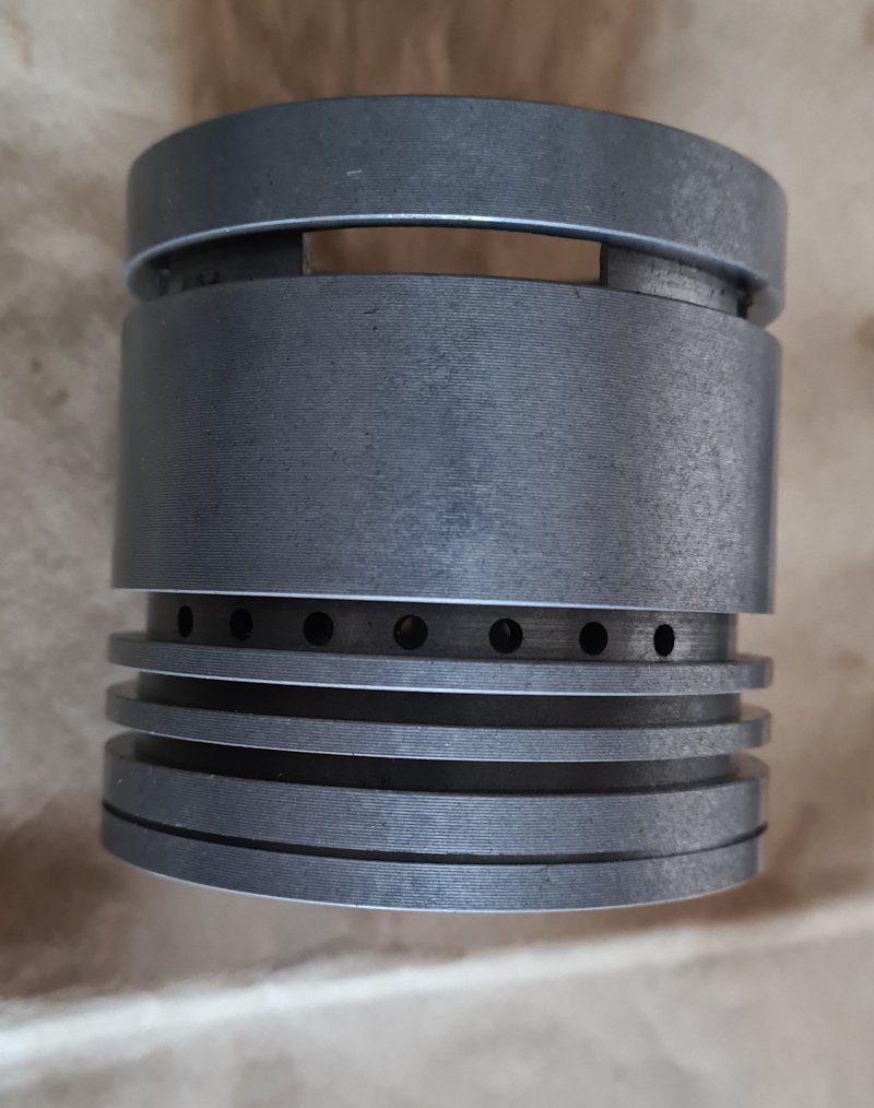

Ykös mäntä
Ykös mäntä
Ps seiskapätkään avaruusteknologiaa
