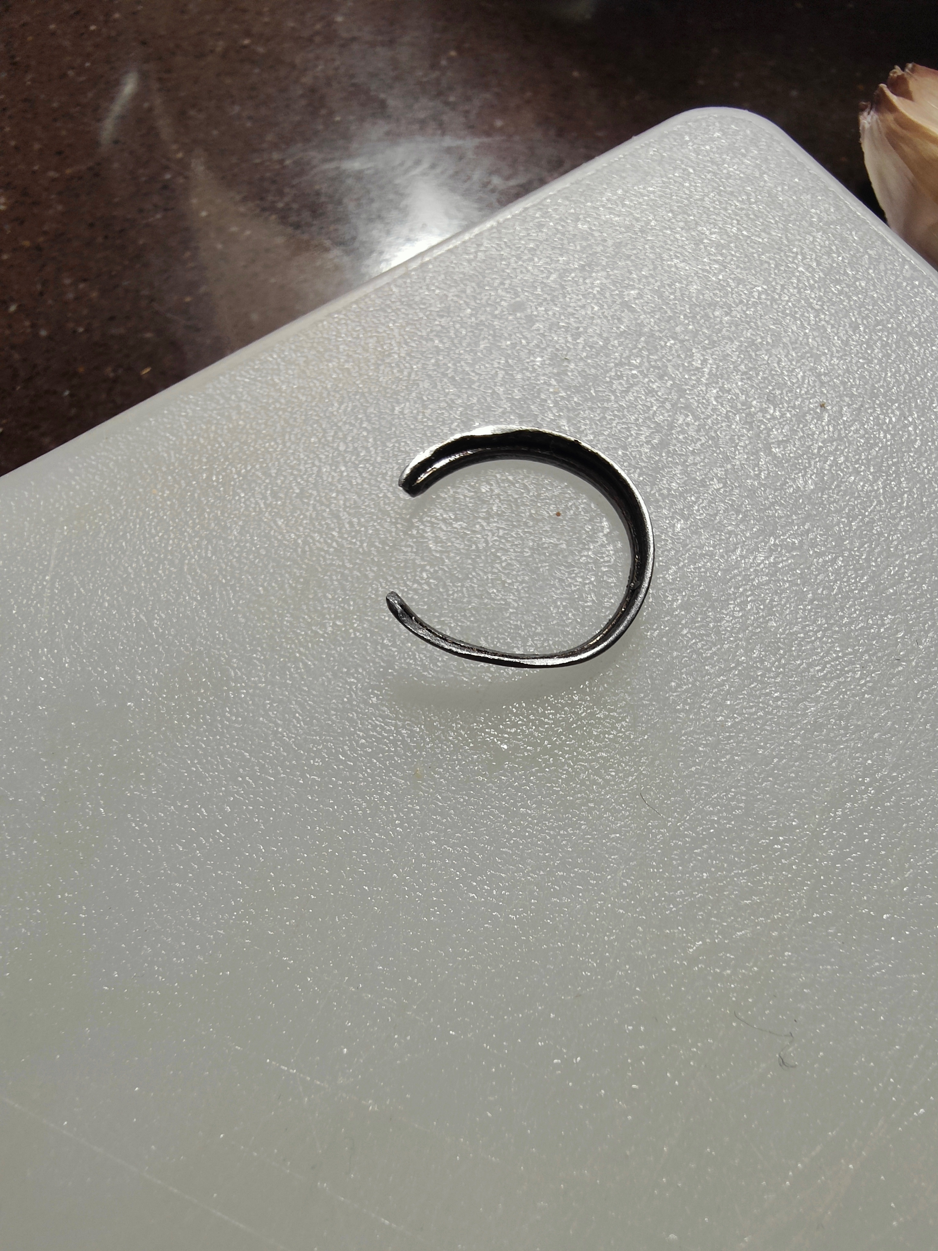

Noh, näinhän siinä sitten kävi, että vuosien tauon jälkeen tuli lipsahdettua takaisin idän ihmeiden pariin – ehkä joku alitajuinen kaipuu ongelmiin ja loputtomaan rassailuun iski. Tuli siis hankittua MT-10.
Päävaivat on jo saatu suurin piirtein ruotuun, ja pyörä käy muuten nätisti kuin mummon kissa, mutta vaunun puolen pakoventtiilissä oli semmoinen välys että melkein ois voinut säilyttää pikkukolikoita siellä. Säädin sen kohilleen, koppa takaisin paikalleen… ja kappas vaan – maassa lojuu joku metallinen rinkulan puolikas!
Nyt sitten arvuuttelen, että mistäs tämä on tipahtanut? Kenties jousten aluslevy? Onko kellään hajuakaan mikä osa voisi olla kyseessä – tai mistä päin maailmaa siihen kannattaisi alkaa metsästää osia? Venttiilit sai muuten painettua aika helposti sormin niin kuoleentuuko jouset aikojen saatossa vai kuuluu olla löysähköt?
Ylimääräinen osa
Ylimääräinen osa
Turhaa painoa
Turhaa painoa

Vaikuttas että se venttiilin aluslevy (jonka alla eriste sijaitsee) on katoamassa. Sun kuvassa oleva pala sopis mittojenpuolesta ton levyn ulkosyrjäksi. Jouset kuullostavat kans aika pehmeille. Ne kuoleentuu ku lämpö hellii ne valmiiksi.
https://verkkokauppa.ural.fi/tuote/2525 ... y=moottori

Tervetuloa takaisin rassailun ihmeelliseen maailmaan! Minä aloitin oman itäpyöräharrastuksen samaisella moottorilla varustelulla pyörällä. Tällä hetkellä se moottori on pestynä palasina vierashuoneen kirjahyllyssä ;-) Mutta ehjillä venttiilijousilla et saa käsin keinuvivusta vääntämällä painettua venttiiliä auki kuin korkeintaan muutaman millin. Lämpöä kunnolla ottaneet jouset saakin painettua vaikka kokonaan lyttyyn...

Jouset hiluineen vaihdettu ja kehrää hienosti taas kiitos osista ja avuista. Aluslevyn palanen se oli.

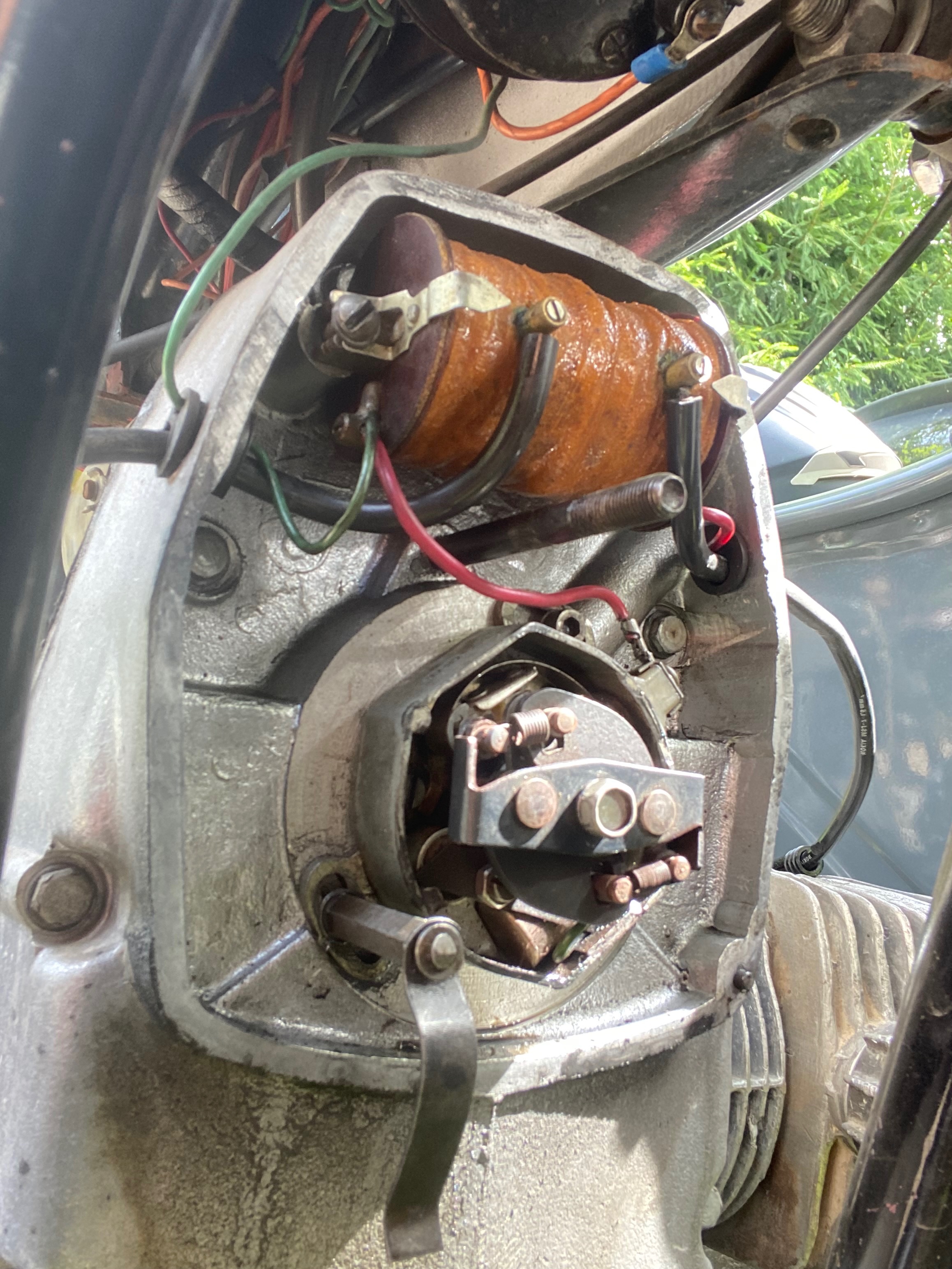

Konkka, yks lähtönne hana, uudet tulpat vaihdettu sekä kevyt rasvaus ja tarkistelu keskipako ennakon säästäjälle.
Kärkiväli oli hivenen yli 50 ehkä 60-70 (rakotulkki 50 asti vain) toinen kärjen pulteista niin huono että ajattelin odottaa jos toimisi tolla raolla kärjettömän vaihtoon asti vai onko liikaa jo? Täältä jostain luin että 40-50 olisi hyvä?
Nyt kipinä ainakin kuvitelmissa parempi. Samalla laskin neuloja pykälän uusista kiinalaisista k68. Nyt ottaa kierroksia ettei mitään ja vauhti kertyisi vaikka poimunopeuteen asti.
Ajoitusta katselin pienellä tyhjäkäynnillä merkit stropolla kohdallaan tasaisen epätasaisesti. vähäkin kassua niin merkki häviää aukosta sielä ei muita merkkejä taida olla? Voiko jollain mitalla laittaa esim lisämerkkiä missä olisi sopiva ennakko kaasulla vai pitääkö merkit osua kohdalleen kaasulla?

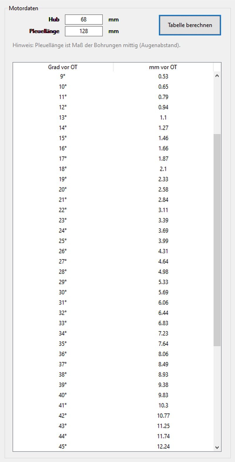

Tossa olis kuuspätkän kammenkulma ja männän liike taulukossa...
Kuuspätkän ennakko
Kuuspätkän ennakko
Ps tosin joutuu irroittamaan kannen että pääsee merkkaamaan ennakkomerkkejä

No se maksimiennakko on n. 60..65 mm ennen ykk merkkiä vauhtipyörän pintaa pitkin mitattuna..käytä asteikkona vaikka tarkastusluukun halkasijamittaa...se täys ennakko ei saa tulla heti kun kierroksia nostaa ,,vaan aika tasaisesti kierrosten mukaan. Perusennakko (käynnstysennakko) on n. 8..10 mm ennen ykk merkkiä vauhtiksen pintaa pitkin mitattuna.

Nyt iltahämärässä päätin vilkaista sitä kärkiväliä, joka oli aiemmin “muttutuntumalla” arvioitu jonnekin 60–70 väliin… No, todellisuus paljastui 90 😅
Säädin sitten 60:een ja samalla tutkailin keskipakosäätimen jousia tarkemmin. Näytti että paksumpaa jousista on ehkä hieman hellitelty pihdeillä, siis jos niiden kuuluu olla erilaiset keskenään esim paksumpi on korkeammille kierroksille tai sitten se on jostain ruohonleikkurista joku katkenneen korvannut joskus. 🤷‍♂️
Ennakon säädin säädettävällä strobolla tyhjäkäynnillä 8 asteeseen, ja nyt pyörä lähtee nätisti käyntiin, käy kuin unelma ja vetääkin ihan mukavasti.
Mutta! Tasakaasulla tulee pientä “ryntäilyä” eli nykimistä, ei oikein halua mennä nätisti tasaisesti. Oisiko kaasareiden synkkauksen puutetta?
Nii ja kuten kuvasta näkyy, alkukäyrä oli säätöjen aikana sen verran lämmin että pitää hieman kuoriutua nahasta.

Joo..vahvenpi jousi on hieman jopa väljä asennuksessa. Hennompi jousi pitää olla esijännitetty. Vahvemman jousen mukaantulo kovemmilla kierroksilla tulee juuri sen sen vuoksi. Katkojan kärkiväli 0.4...0.6 mm .Kaasuttimien (mitkä mallit ne muuten on?) perus säädöt molempiin kohdilleen ,Luistien ilmaväli siis pytyn puolelta mitattuna pitää olla aluksi molemmissa 0.6..0.8 mm ei enempää..silloin pitää koneen jo käydä hyvin ,jos ei käy on jossain muualla vikaa..pensan saannissa..venttiili kantaa tms. Sitten kun kone käy yksistään molemmilla pytyillä hiljaista tyhjäkäyntiä (kun toinen pytty vuoroin lepuutetaan),,,sitten säädetään tyhjäkäynti sopivan matalalle ,kun kone käy molemmilla pytyillä ,säätäen tyhjäkäyntiruuvista molempia luisteja saman verran..lopuksi synkkaus niin että molemmat luistit nousee tasan samaan aikaan. näin karkeasti aluksi,,sitten koeajoa n. 20 km(lämpimällä) vähintään , ja kone sammutettuna (ei siis tyhjäkäyntiä) rullaten kotitallille ja kun kone jäähtyy tarkistetaan tulpista miten onnistu....jne. näin karkeasti tietämättä kokoonpanosta enempää.

tompelo kirjoitti: 21.07.2025 23:33 Nii ja kuten kuvasta näkyy, alkukäyrä oli säätöjen aikana sen verran lämmin että pitää hieman kuoriutua nahasta.
Auts... :-| Täällä kohtalotoveri nostaa vasemman kätensä ylös saman virheen merkiksi, viime viikolla sattui sekunniksi hipaisemaan alkukäyrään kun olin ennakkoa tarkastamassa. Ei onneksi aivan noin pahaa jälkeä päässyt käymään, mutta sattuu se kuuma oudokseltaan aivan tarpeeksi.
Itse olen tuota luistien samanaikaista nousemista tarkastanut tunkemalla jotain sopivan paksuista pitkää hylsyä (10mm varmaan useimmiten käsillä) kaasuttimeen. Kun hylsy juuri ja juuri menee nostetun luistin alle niin pidetään kaasukahva tarkasti tässä asennossa ja testaan meneekö hylsy tällöin toiseen kaasuttimeen heittämällä sisään vai töppääkö matka liian vähän auenneeseen luistiin. Kaveri on joskus nauranut kun on tätä työvaihetta vieressä seurannut, totesi vain että nythän se on sitten oikein erikoistyökalulla synkronoitu :mrgreen:

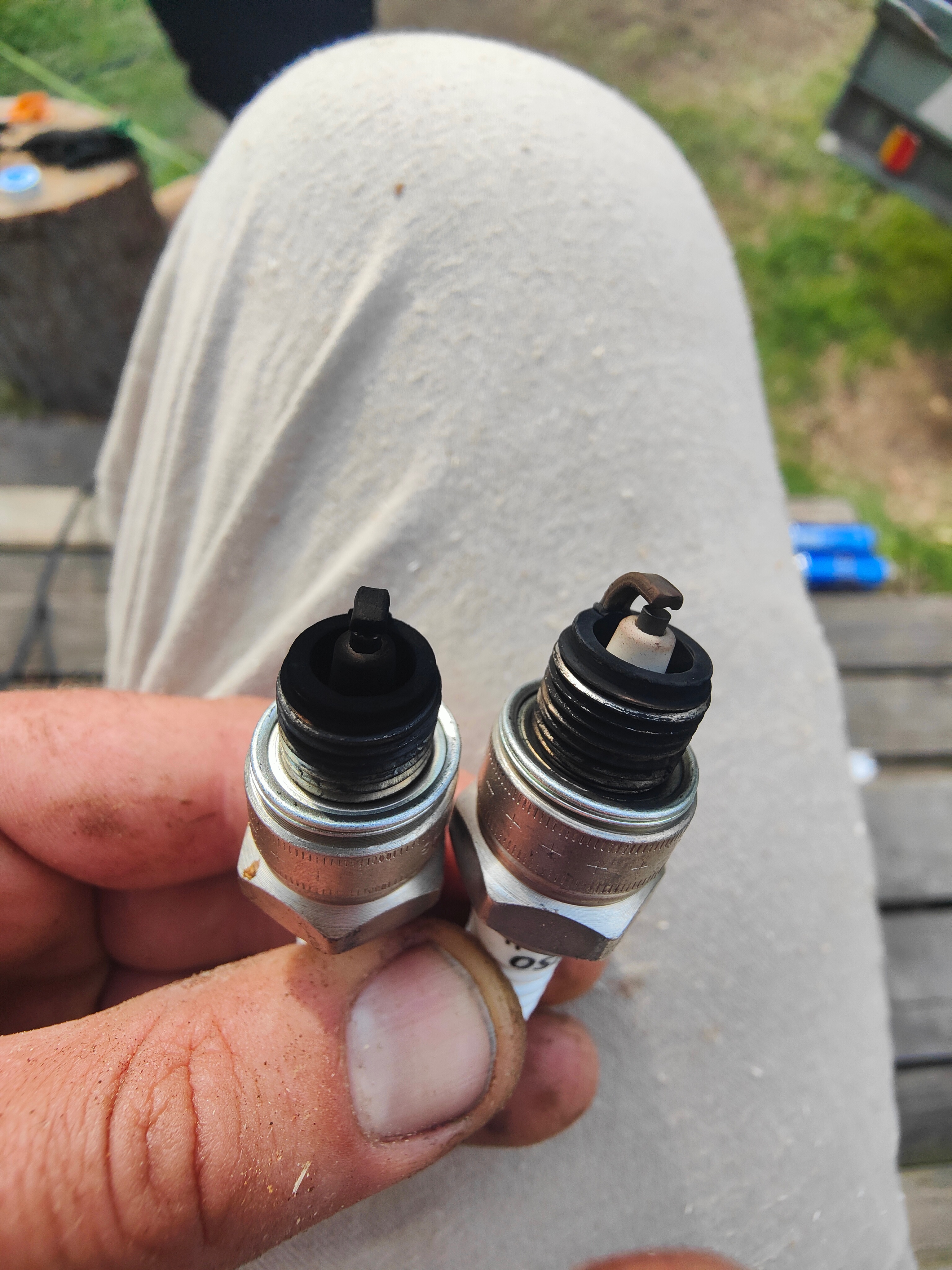

200km lenkin käytii kokeilemassa pikkukoiran ja naikkosen aurinkoisena päivänä maaseutua pöristellen ja kotiin selvisi!
Havaintona Kouvola/Kotkan suunnalla ei taida pystyä pysähtyä yleisille paikoille jotta kukaan ei tulisi ihmettelee tai kyselee pyörästä😁
Vetarin suojakumit laitettu ilmanputsareille putkiksi.
Polttoaine pinnat ja että sulkee katsoin hyvin tarkasti kohdilleen kuten Matti sanoi.
Vaunun tulppa kuiva musta, tulpankierteet huonot.
Kiihdyttäessä tai yli 80kmh menee nykimättä mutta tasakaasulla ”hyökkii”
Kärjetön setti kaikkineen tilattu. Kai se alettava paineita mittailee, kantta tutkailee sekä mietittävä länsi kaasareita. :roll:

Voit vaihtaa kaasuttimia puolelta toiselle(säilytä luistit oikeinpäin) siirtyykö vika? myös tulpanjohdot(tulpat7hatut) voi kytkä ristiin(ehkä joutuu jatkopätkän laittaa toiseen) siirtyykö vika? ...USEIN syyllinen on liian korkea polttoaineen pinta... huonosti toimivan kohon sulku(juuttuu tiivisteeseen/lipare irti/polttoainetta kohon sisällä) tai perussäädöt pois paikoiltaan (tyhjäkäyntipiiri toimimaton vääristä perussäädöistä johtuen) tai vuotava venttiili. Aina se vika kumminkin löytyy...
