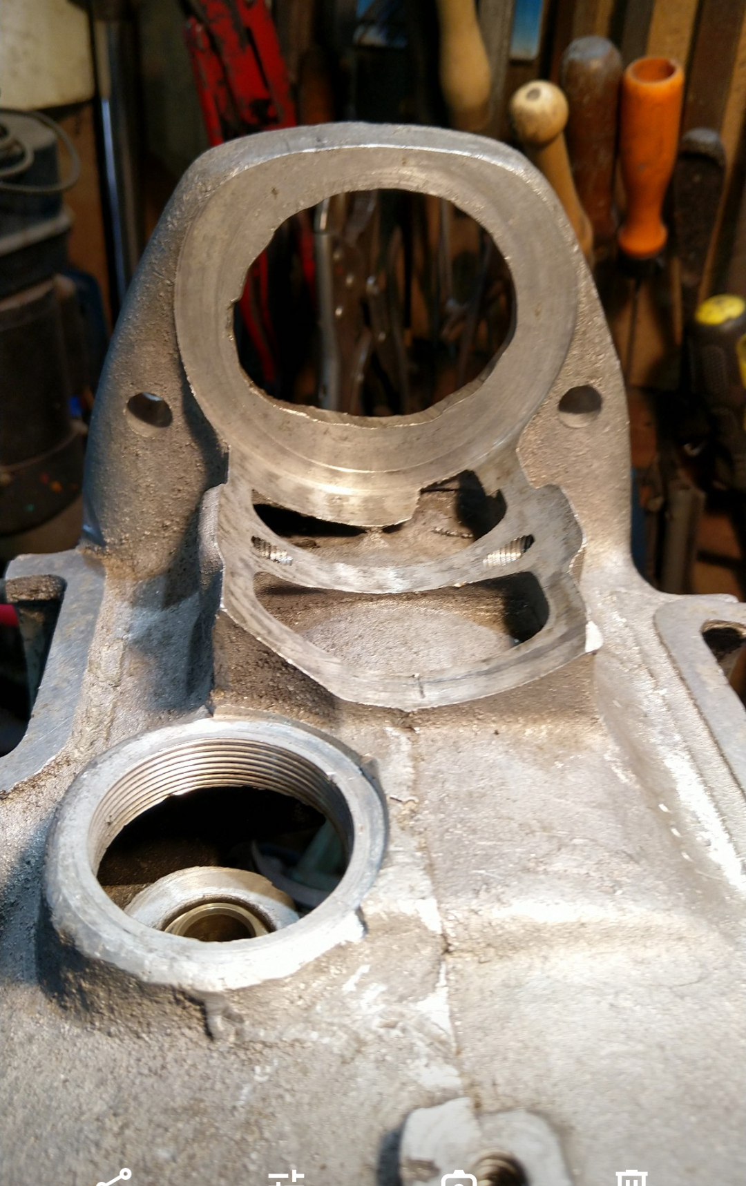

No nii....se on nyt sit tuo wanha 1941 lohko ajautunu meijen talliin.
Tavoitteena olisi kunnostaa moottori hyvin ptkälti alkuperäistyötä kunnioittaen.
Lohkon korjaaminen ja osien haaliminen on tässä ensimmäiseksi agendalla...
Ai mitä teen sillä moottorilla...🤔
No en sitten kertakaikkiaan yhtään mitään...🙊

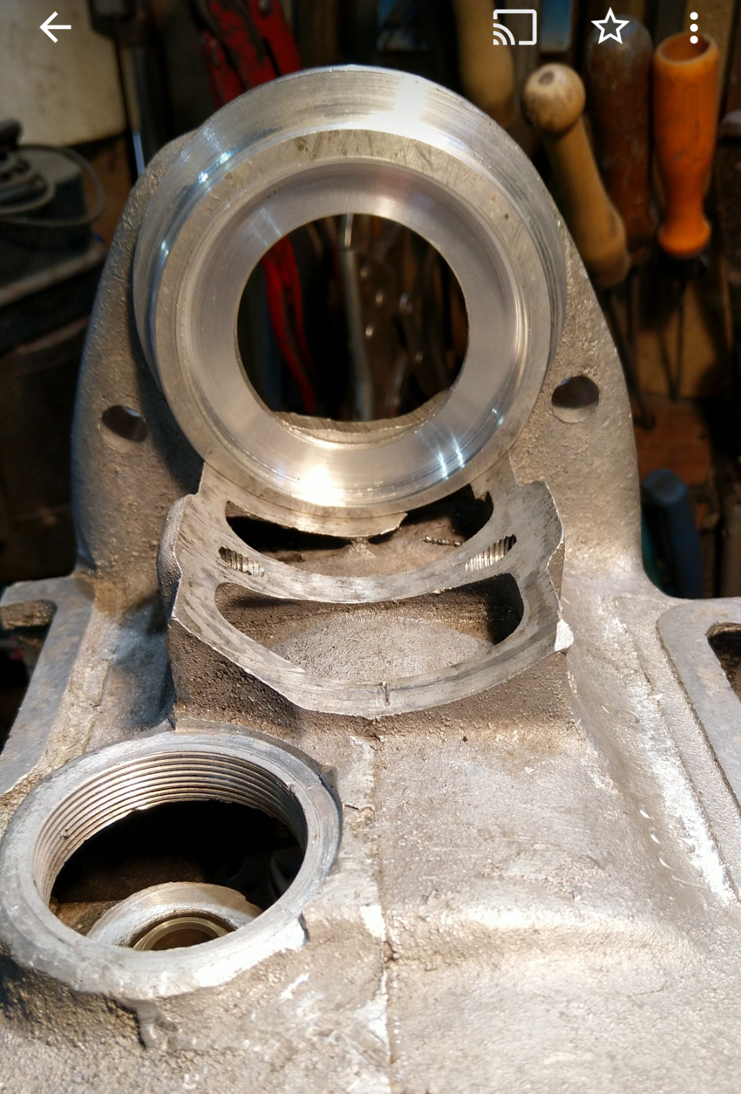

Viestit: 8269
Re: Wanhempi lohko
Onko tuo lohko koneistettu jollekin volkkarin tasavirta laturille??
Viestit: 8656
Re: Wanhempi lohko
Eiköhän siihen tule orkkis G11 lyhyt 6v 45w laturi...

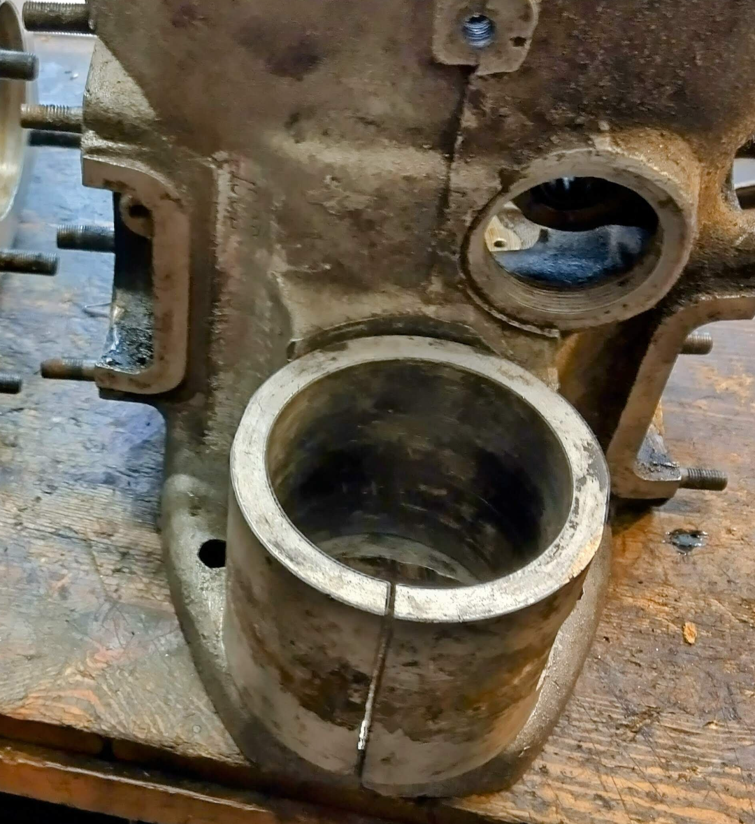

Viestit: 1382
Re: Wanhempi lohko
Silloinmuinoin kun tuo lohko oli meikäläisen hallussa , niin siinä oli laturin ympärillä semmonen apuvaippa eli laturi oli putkessa. Syytä moiseen ei sillon eikä kait vielä tänäpäivänäkään oo kukaan keksinyt.
Viestit: 1382
Re: Wanhempi lohko
Semmonen tommonen hylsy.

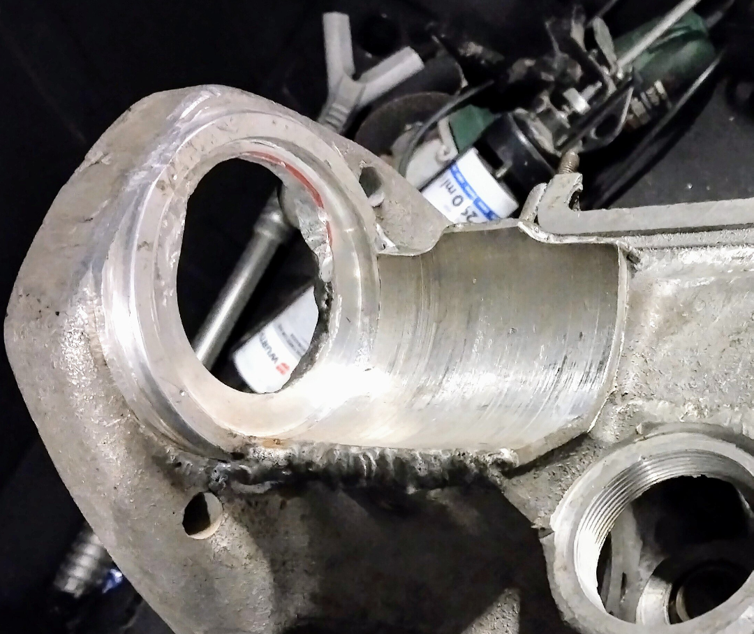

Viestit: 2026
Re: Wanhempi lohko
Viestit: 2026
Re: Wanhempi lohko
Laturin reiän korjauksessahan ei ollu ongelmaa,mut tuo laturin peti oli ryssitty vähän niinku sivuun...no tuosta alumiinilieriöstä epäkeskeiseti sorvaamalla sai aika hyvän.
Laturin aukko on hitsattu tuolta jakopään puolelta...ja tuohon petiin ...niiku näkyy...vähän olis tarkotus hioa sileämmäks...

No tää sötös on nyt taputeltu..
Ku ei kauppa käyny...ni ryhdyin mesenaatiksi.
Eli se ryssitty wanha lohko on pelastettu.
