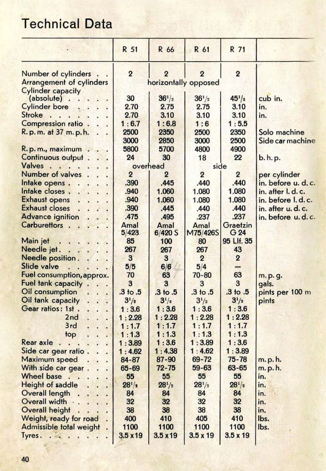

Lähimmät kirjalliset arvot lättäpäälle löytynee tästä vanhasta BMW R71 esitteestä minkä Uskila oli aiemmin laittanut:
- Tekniset tiedot R71.jpg (371.79 KiB) Katsottu 8258 kertaa
Pakoventtiili avautuu 1,080 tuumaa eli 27,43mm ennen männän saapumista alakuolokohtaan.
Pakoventtiili sulkeutuu 0,440 tuumaa eli 11,17mm jälkeen yläkuolokohdan.

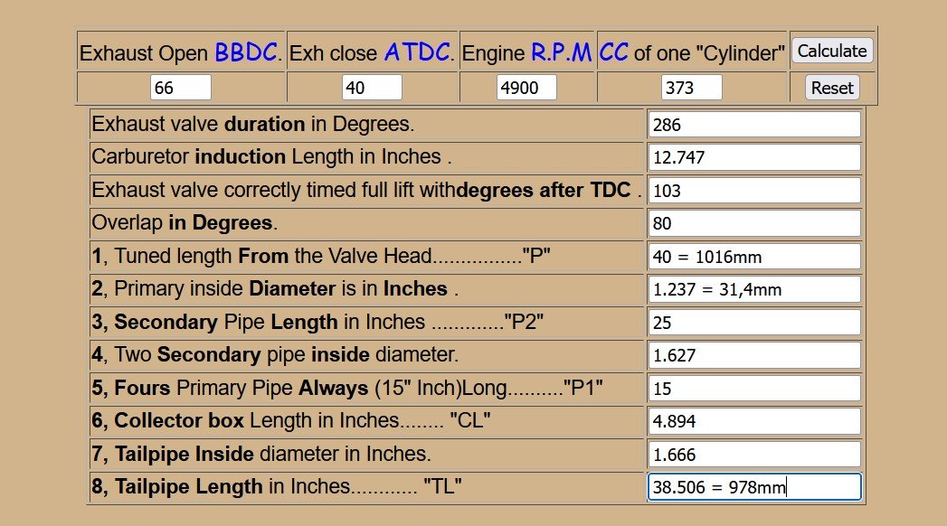

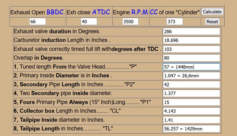

Asteina samaiset arvot saadaan kun tiedetään kiertokangen pituus ( 150mm ) ja annetaan laskurin tehdä työtä puolestamme:
https://lambretta-images.com/tuningh/po ... alculator/
Pakoventtiili avautuu 27,43mm eli 66 astetta ennen alakuolokohtaa.
Pakoventtiili sulkeutuu 11,17mm eli 40 astetta jälkeen yläkuolokohdan.
Mezporting helpottaa elämää valmiilla laskurilla, jää minultakin A Graham Bellin kirjan tavaaminen ruutuvihkon kanssa vähemmälle:
https://www.mezporting.com/exhaust_length.html
Käytämme yksipyttyisen putken mitoitusta asiaa helpottaaksemme, eli laskettuja kohtia 1,2,8.
Ensin suurinpiirtein parhaan väännön alueella ja sitten oletetun huipputehon kierroksilla:
- Putken mitoitus bmw R71 3500rpm.jpg (138.79 KiB) Katsottu 8258 kertaa
- Putken mitoitus bmw R71 4900rpm.jpg (138.72 KiB) Katsottu 8258 kertaa
Joten kenties ollaan hyvällä alueella jos putki tehdään max 30mm sisähalkasijan putkesta, jolle saisi kertyä pituutta se ainakin pari metriä, mieluummin jopa kaksi ja puoli
Niin johan alkaa olemaan virtausnopeus kohdallaan
