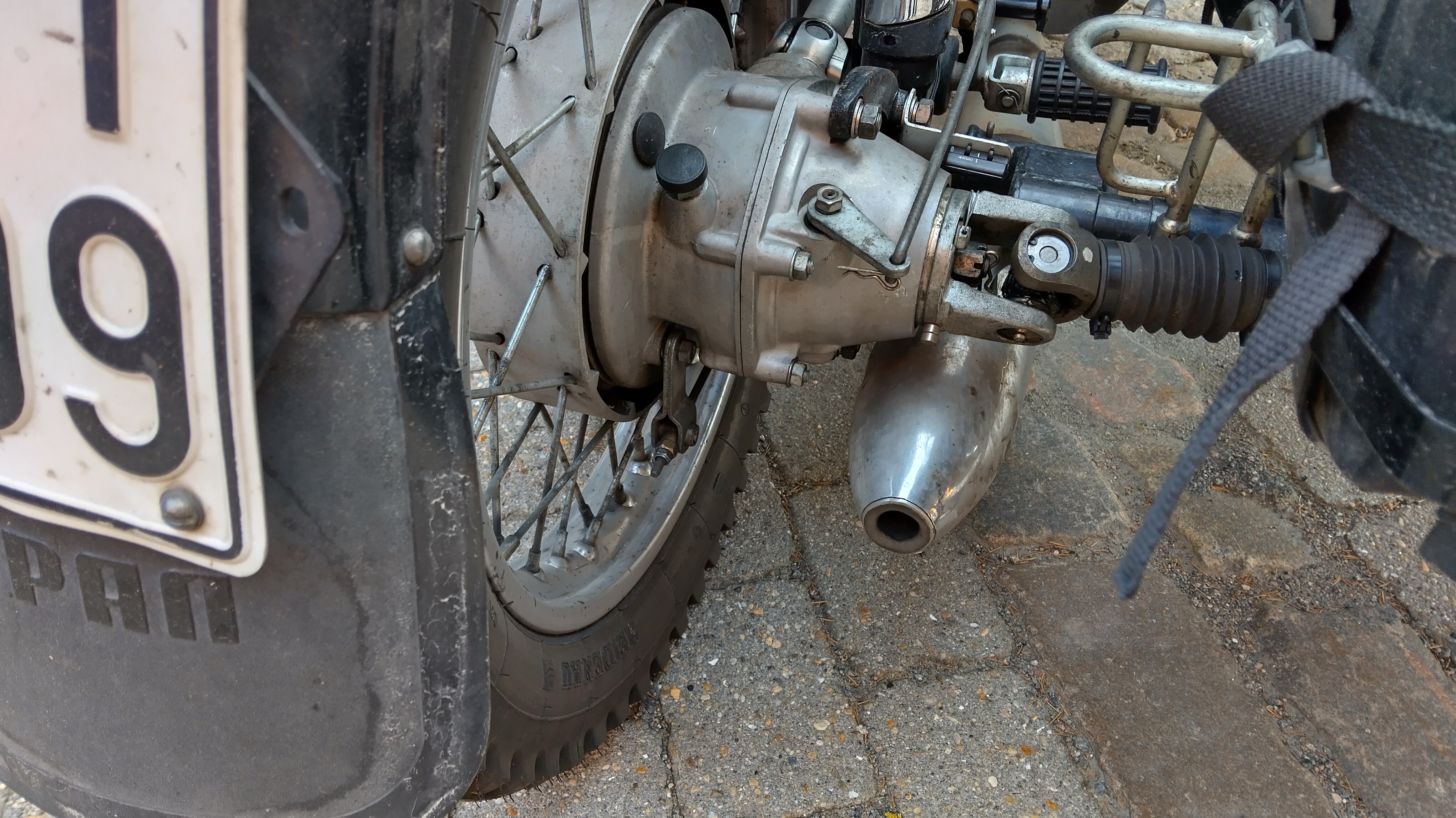

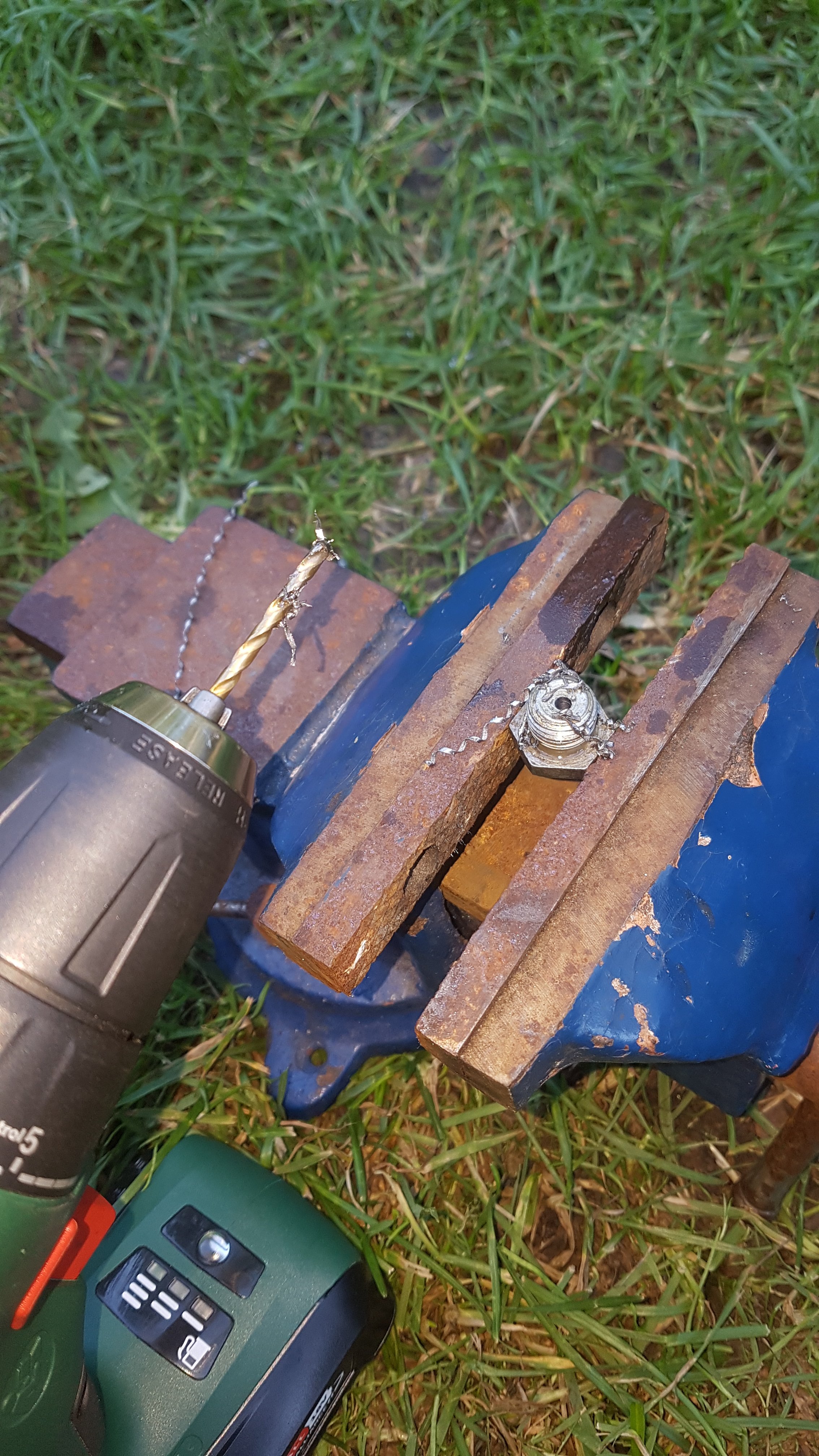

Itse tein Uralin perään huohottimen. Jengat täyttötulppaan ja jarrunippa siihen kierteille. Toimii.
- 20220712_122955.jpg (1.36 MiB) Katsottu 12102 kertaa
- 20220711_201810.jpg (1.22 MiB) Katsottu 12102 kertaa
Itsellensä ei kannata tahallaan murheita kerätä, silti Uralisti.
