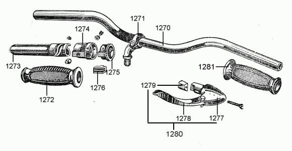

Elikäs talli pullollaan noita saakelin kaasukahvoja mutta ei ainuttakaan sopivaa!
Elikäs kun tuli hommattua tuo stonga lihakoukkujen kera niin nyt tarttis siihen saaha sopiva kaasukahva. Eikös se ole erilainen kuin nämä "normaalit"?
Tangon halkaisija muistaakseni 25mm. Sopiikohan tuohon normi vaijerit vai onko niiden kiinnitys jotenkin erilainen? Meinaan vaa että jos tuleekin paljon muuta hommattavaa kahvan lisäksi niin sitten täytynee ottaa yhteyttä johki oikein varaosatoimittajaan. Myös tupit saapi olla!
Tossa toisessa mun mopossa on itse tehty tanko ja siinä taitaa olla joku stormilta ostettu kahva, mutta haluaisin melkein mieluummin tällaisen veli venäläisen tekemän.
Huonompi kuntoinenkin käy..kunhan toimii ja on maalauksella siistittävissä.
Vaihtokin käypi johonkin...

Laitahan kuvaa kaasukahvasta , helpottas tota etsintää ,
vaan eikös kyseisessä mallissa oo ne vaijerin kulkupaikat eteenpäin ( siis reikiin päin mistä menee
vaijerit ohjaustangon sisään) :?:
ja tavallisessa alaspäin jos oon käsittäny oikein.

Yks ainoa malli sopii muissa on ohjaustanko kavennettu ja kaasukahva on pienempi sisämitaltaan.
Tuumasia yksvaijerisia on esim Stormilla.

juu.tollanen se on mikä Timon kuvassa. Eli sellallainen hakusessa. Vaijeri kulkee tangon suuntaisesti, eikä niinkuin muissa kahvoissa alaspäin. Mutta tuostakaan kuvasta ei selviä että millaiset vaijerit se tarvii?
Mikä ero noilla vaijereilla on? Eikö tuohon (osa 1276) saa niitä normi vaijereita kiinni?
Lihakoukut löytyy. Ostin tangon ja kahvat vorssan romppeilta. Kiinalaiset myös. Tuli siinä lihakoukutkin kiillotettua kun silottelin ne kiinalaiset kohokuviot pois. Ja niinku tuossa sanoin niin en haluais mitään stormin kromihässäkkää tuohon vaan "alkuperäisen" kahdella vaijerilla.

Muistaakseni ne vaijerin päätynipat on pienemmät , eli samanlaiset kuin kaasarin päässä. Ostin ensin pelkän kahvan kun tuumin että kyllä ne vanhat sopii, ei sopinut :x

Saahan ne vaijerit muutettua jos vaikka tinaat uuden nipan siihen päähän. Saahan niitä irtonippoja ostettua.
