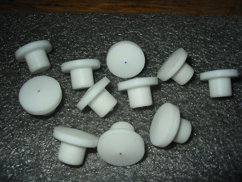

Koneelta pullahti muutama "tatti" tefloni K:n rellun mäntiin....

MATTI kirjoitti:Terps
Mitäs mittoja noihin tatteihin tarvitaan?
Jos tilaisin muutaman.
Re: teflon tappi
Tapin sisähalkaisija...
Viestit: 8378
Re: teflon tappi
Jos tavan kansiventtiilin mäntä ,niin tapin sisäreiän halkasija..ne muuttuu niin tappikohtaisesti, jos sivuvena mäntä niin mittaa sokkauran pohjalta (mihin tappi päittää)lyhin pituus männän pintaan, ja tapin sisäreiän halkasija.

kelju m63 kirjoitti::mrgreen:Moro.
Riittääkö maurerilla mitattu ? Vai tarviiko tarkemmin mittailla .
Saakos Matilta tollasen yhden sarjan tohon uuteen Uralin kempuraan ,mitäs kustantais lähetyksineen .
Laitakko YV:tä .
Mittaa työntömitalla, molemmista tapeista molemmat päät..lasketaan sitten sopiva ka. jotta sopii..

Mitattu molemmat männäntapit työntömitalla ,sama mitta molemmissa 14,1 mm

Viestit: 8378
Re: teflon tappi
jos ajattelee että se tefloni ajan saatossa kuluisi, niin se n. 4mm teflon (kolikko) on aika lailla epävakaampi lähteä sieltä kun sellainen jossa tukiosa on tapin sisällä, kun siellä tapin sisällä on ohjausta niin tefloni saisi kulua ihan koko laipaltaan eikä lähtisi kieppumaan, ja toiseksi ,mielestäni on parempi jos männäntapin sisäosa ei täyty öljyllä, vaikka saattaa olla painon suhteen aika sama onko siellä 15/20 mm teflonin massaa vai vaihtelevasti öljyä..
Tapin sisäosan sovitteen tefloniin teen aika napakaksi jotta pitoa löytyy sieltä , eikä niinkään männän sovitteesta. varmaan toimii muutenkin tehtynä..mutta ihminen on tapojensa orja..näin olen aina tehnyt...
