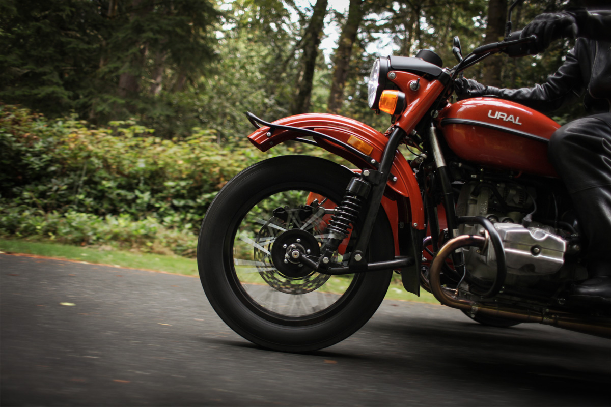

metsuri Torkkelista kirjoitti:Joo,joo.. tää palimispainemittaushan onkin enempi hifistelyä, näkee ihan ajon aikana mitä todellisuus on. Ei tarvis sen jälkeen oikeen enää ihmetellä.... Mite sitä nyt sanotaankaan.. se ois sitte niiku nykyaikaa II-maailmansodan jälkeen...
Uusissa Uraleissa on siirrytty nykyaikaan...
Ural 2015.jpg (295.99 KiB) Katsottu 3657 kertaa
Ps niistä löytyy lambda-anturi (happitunnistin)
