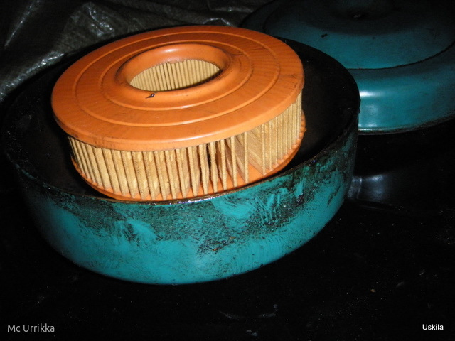

Olen hukannut muistiinpanon jossa oli sen ilmanpuhdistin (paperiputsari) tyypin joka mahtui 650 urren oman ilmanpuhdistin pömpelin sisään sopivasti. jotenkin muistan että se oli ehkä vivan tai 600 fiatin filtteri...?? olisko jollain vielä tuo filsumalli muistissa...
Re: Uralin ilmanputsari..
:mrgreen: Moro .
Tätäkö tarkoitit , tässä kuva Uskilan putsarista

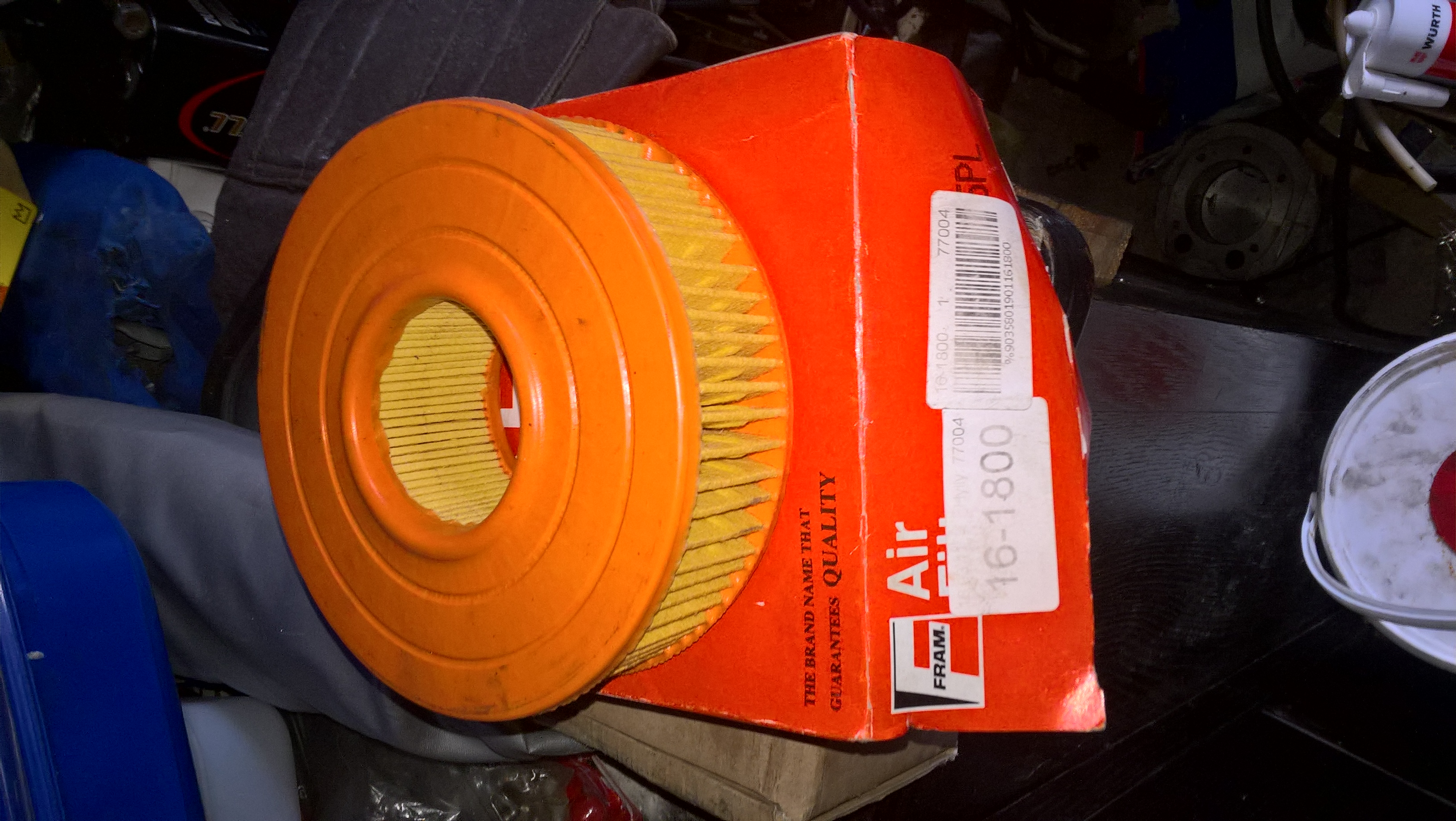

Joo ei...sinne oman muovipöntön sisään menee jonkun auton paperi filtteri ,kun vaan poistaa sen "meriheinäkaukalon" ja öljykaukalon. samalla voi porata muutaman lisäreiän pohjalle jotta riittävä ilmansaanti on taattu..
ural ilmanputsari.jpg (95.99 KiB) Katsottu 2627 kertaa
mrgreen: Moro.
Se on sitten tämä .
Ylin Uskilan kuva samasta.

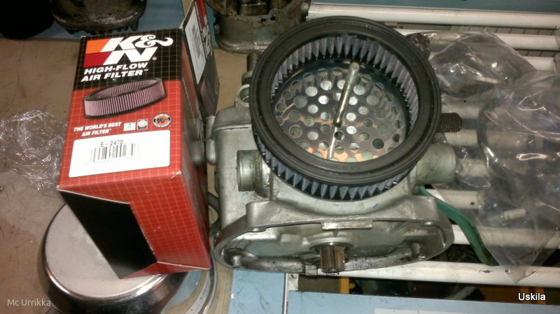

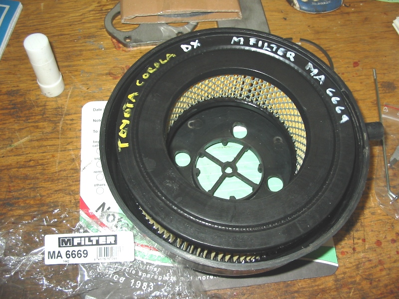

No ei se ole tuokaan(Minin).. :lol: vaikka näyttää se tuokin sinne menevän...siinä mitä itse käytin on isompi tuo vapaa keskireikä...
Näyttäs olevan myös Minin ja Austinin suodatin .
http://www.motonet.fi/fi/varaosat/41/31 ... -1957-1971

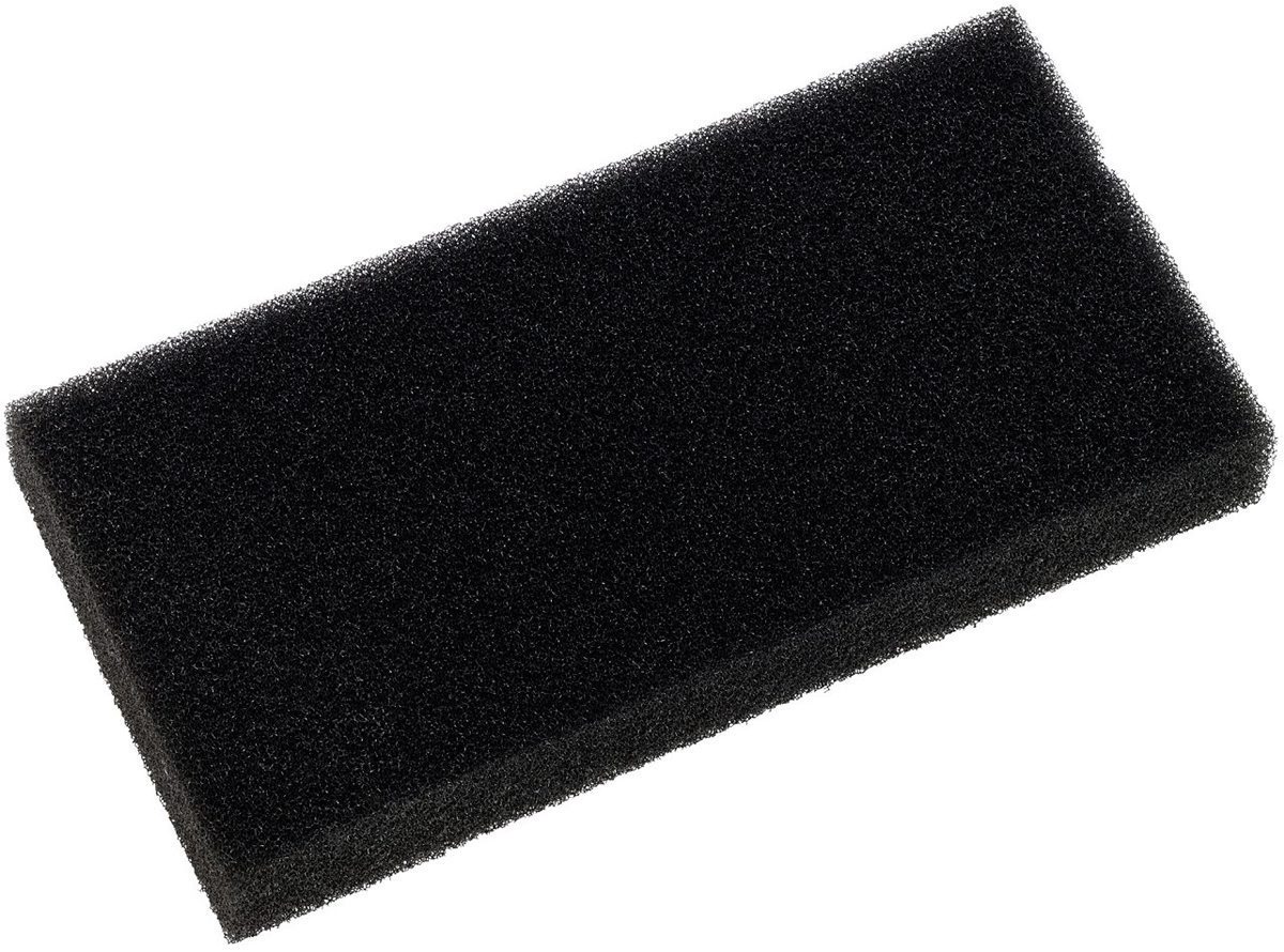

Tosta pohjapanssarin vaahtomuovista saa mukavasti värkättyä tilapäisen ilmansuodattimen >>>>>> bilikka:
vaahtomuovi
vaahtomuovi
Ps jokainen nysvää harkinnan mukaan
Mulla käytössä tää .
Toinen toimii jossei sada , menee sateella suoraan kaasarille.

No niin tuollainen putsari mahtuu juuri sinne omaan urren pömpeliin kun suolistaa kaikki turhat kipot ja purnukat sieltä pois...
Tarkoittaako Matti pakkilaatikon sitä isoo ilmanputsaria ?
Noi mun laittamat kuvat kuuluu tohon pakittomaan vanhaan vinoon peltiputsariin
