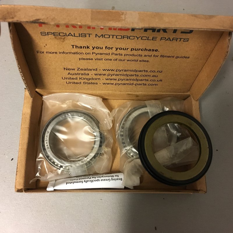

Joo, pitää vielä koe kasata tuolla kolmiolla. Mittan kanssa hieman heiluin ja se on siinä ja siinä että haittaako. Länsilaakeri taisi olla hieman väärä sana tai no on se Japanikin lännessä ;) Mikähän tuossa on muuten kierrekoko, jos sattuisi pakka jostain löytymään lainaan millä ajaisi kierteet puhtaaksi.
Tällainen setti, 34x51x12mm koko

Kuinkas pitkästi tuota ohjausakselin kierrettä pitäisi yläpäässä jäädä näkösälle ? Kun sovittelin osia näiden 34x51x12mm japanin laakereiden kanssa paikoilleen, niin yläkolmion päälle tuleva mutteri ei mennyt kierteille kyllä kovinkaan pitkästi. Itseasiassa nämä Japanin laakerit nappaavat korkeuttaa 14mm eikä 12mm vaikka laakerin kyljessä 12mm lukeekin eli niistä tulee lisämittaa jo 4mm.
Kuinka paksu mahtaa olla originaali kuulalaakeri todellisuudessa ?

Joo, vanhat koolit otin luonnollisesti pois. Sen verran taisi olla asennusvikaa, että kasasin aluksi näiden alkuperäisten "pölysuojien" kanssa mitkä näkyy kuvassa vasemmalla. Niistä aiheutui jumittelukin, kun laakereita vähänkään kirrasi. Nyt jää yläpäähän 9mm kierrettä näkyviin mutta kuten sanottua nää mun 12mm kartiolaakerit on 14mm paksut :(

Koititko laittaa laakerit mukaan ton pölysuojan ,
Yhdessä laakeri paketissani on mukana samanlaiset, niin niiden kanssa tulee laakerille vahvuutta jo melkein sen 14 mm ja ilman jää 12 mm.
Re: Uusi ohjausakseli ?
Vielä noista laakereita .
Tossa kuvassa vasen laakeri ja pölysuoja samat kun Sun laakeri .
Molemmat 12 mm ja suojan kanssa 13,7 mm.

Toi mun laakeri on ilman pölysuojaa noin 13.5mm ja 14 suojan kanssa. Ei kehtaisi ilman pölysuojaa laittaa paikalleen.

Tänään sain 12mm korkeat laakerit ja niillä kasaus sujui kuin tanssi. Kiitokset Osatuonnille!
