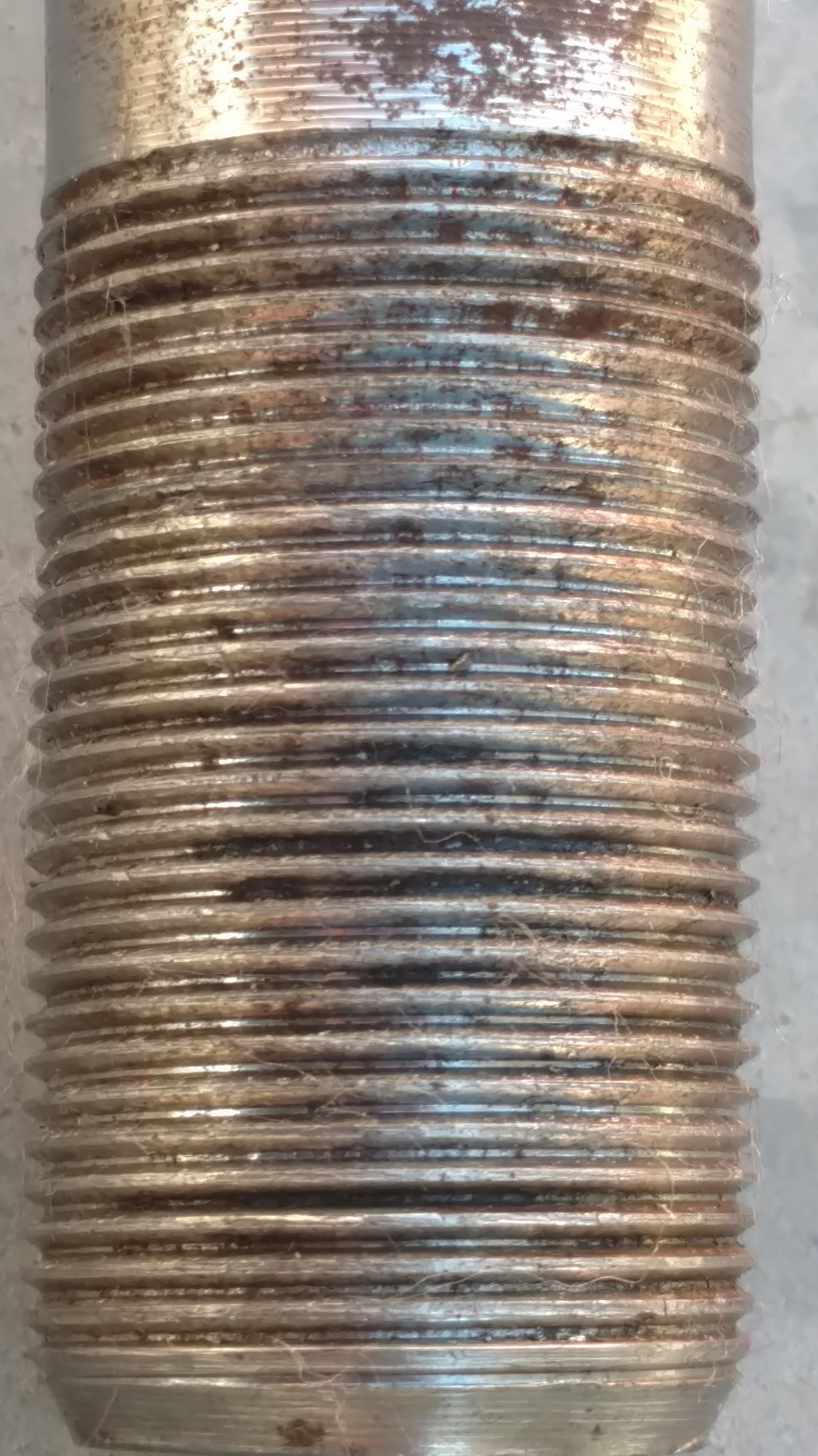

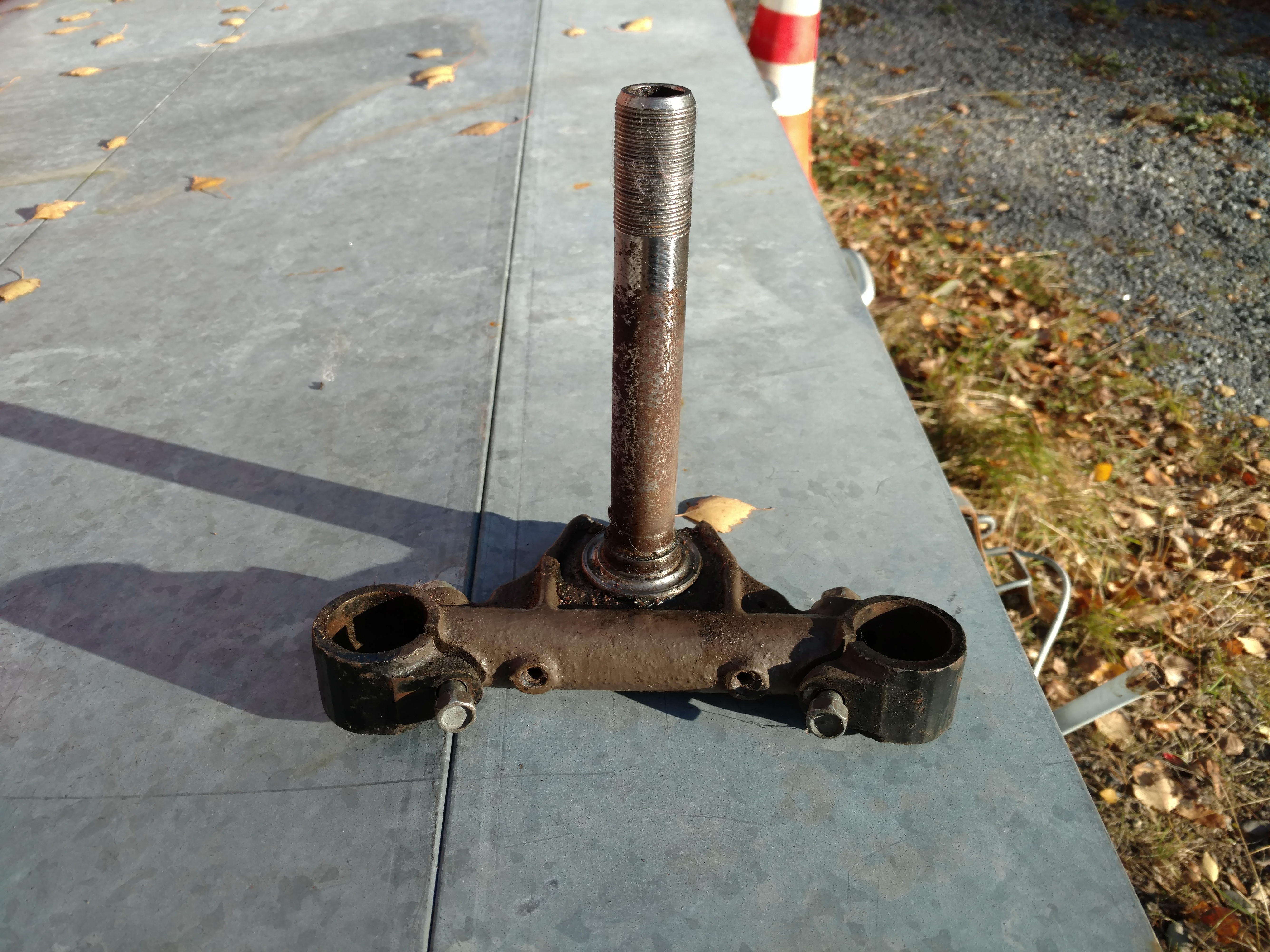

Ohjausakseli lienee irroitettavissa Dneprin keulasta, mistä kannattaisi hankkia uusi/ehjä ? Nyt kun keulan purin pois, niin ohjausakselin yläpään kierteet paljastuivat osittain entisiksi :(
Länsilaakerit löytyvät jo hyllystä, vanhat laakerin kuoret varmaankin lähtevät emäputken päistä voimaa käyttäen ?

Vai meneekös tässä tapauksessa koko alakolmio vaihtoon ? Nyt alkoi tuntua siltä, kun aikani Googlailin...
Viestit: 8378
Re: Uusi ohjausakseli ?
Kyllä se ala T-kappaleineen pitäis vaihtaa..täytyy katsoa olisko tuolla laarissa ..kumminkin voisit irto-osilla hieman mallailla että, tuleeko tuo vaurio sellaisella alueelle jolla on merkitystä? taitaa olla jäljet vanhan tasolaakerin pettämisestä ja siitä johtuvat hankaumat, eli tarkista onko vauriolla merkitystä uusilla kartiolaakereilla..nuo kierteet saa vielä puhdistettua pakalla.

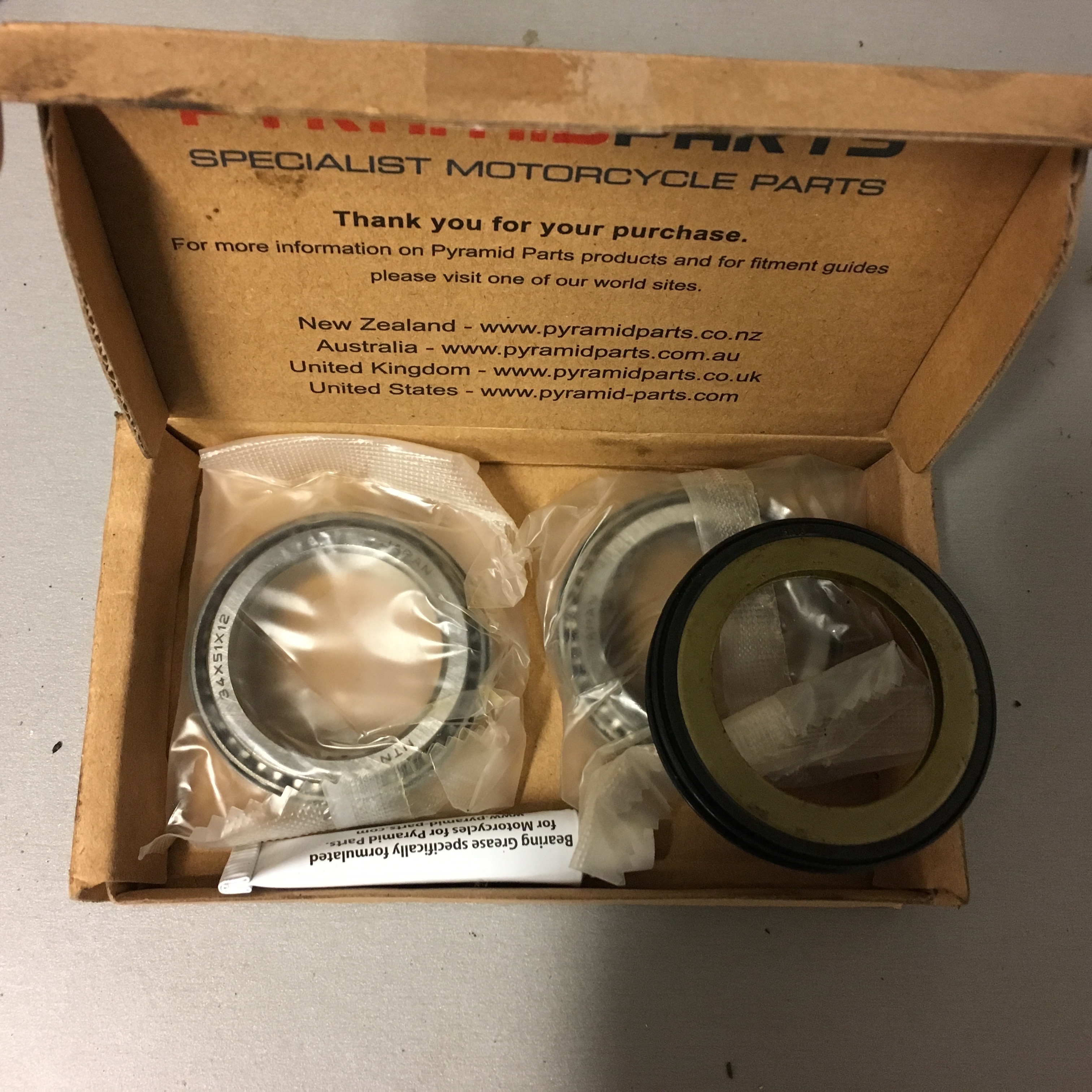

Tällainen setti, 34x51x12mm koko

Löyty kuvat kertoo kunnon , hyvä kuva kännykällä kierteestä.

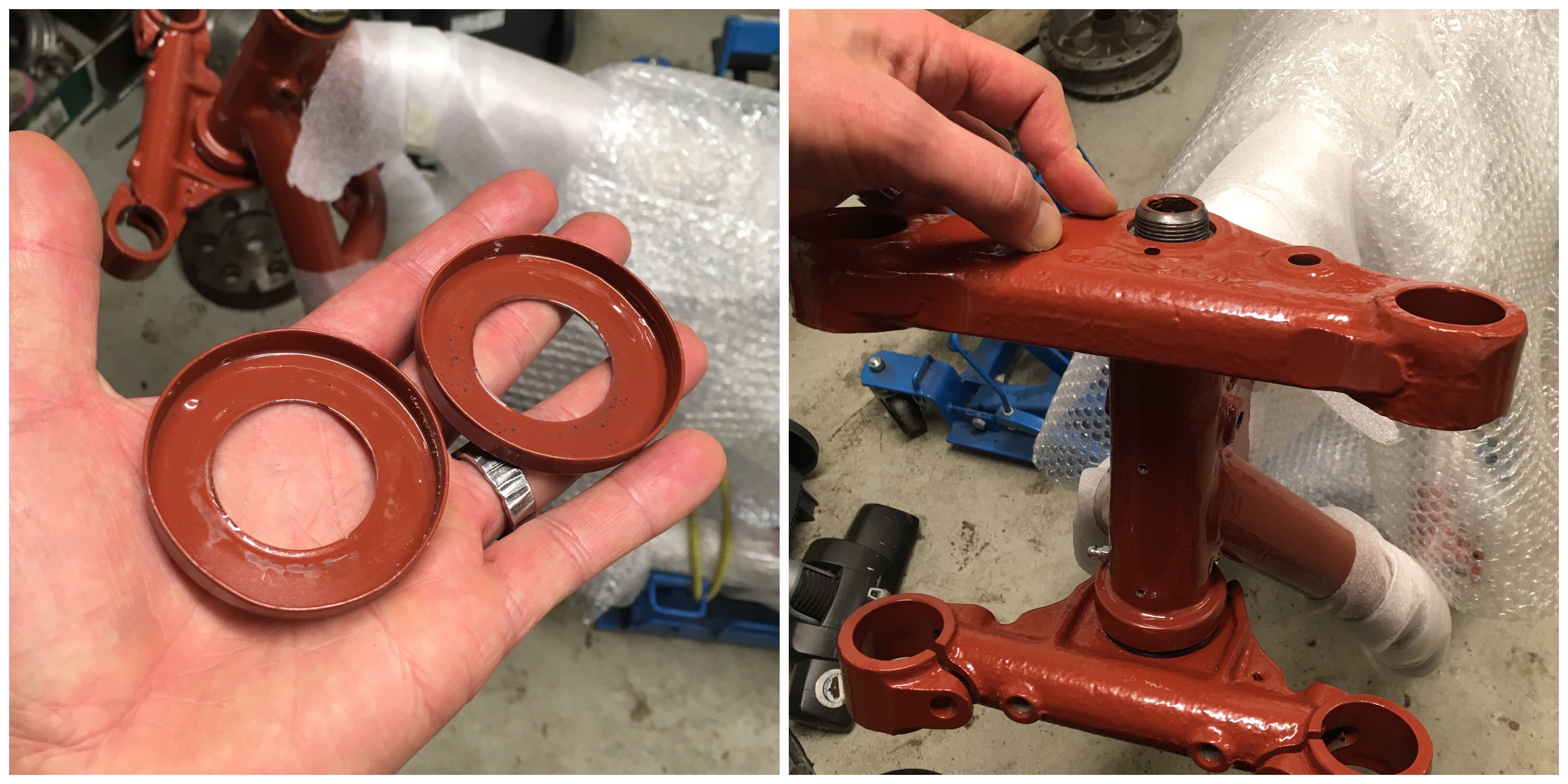

Kuinkas pitkästi tuota ohjausakselin kierrettä pitäisi yläpäässä jäädä näkösälle ? Kun sovittelin osia näiden 34x51x12mm japanin laakereiden kanssa paikoilleen, niin yläkolmion päälle tuleva mutteri ei mennyt kierteille kyllä kovinkaan pitkästi. Itseasiassa nämä Japanin laakerit nappaavat korkeuttaa 14mm eikä 12mm vaikka laakerin kyljessä 12mm lukeekin eli niistä tulee lisämittaa jo 4mm.

Joo, vanhat koolit otin luonnollisesti pois. Sen verran taisi olla asennusvikaa, että kasasin aluksi näiden alkuperäisten "pölysuojien" kanssa mitkä näkyy kuvassa vasemmalla. Niistä aiheutui jumittelukin, kun laakereita vähänkään kirrasi. Nyt jää yläpäähän 9mm kierrettä näkyviin mutta kuten sanottua nää mun 12mm kartiolaakerit on 14mm paksut :(

Joo tuo BMW:n laakeri on tiedossa, tämä munkin laakeri on just bemariin/dnepriin/uraliin tarkoitettu ja kyljessä mitat 34x51x12mm mutta todellisuudessa on 34x51x14.
Osatuonnilta löytynee laakeri mulle joten homma etenee.

Koititko laittaa laakerit mukaan ton pölysuojan ,
Yhdessä laakeri paketissani on mukana samanlaiset, niin niiden kanssa tulee laakerille vahvuutta jo melkein sen 14 mm ja ilman jää 12 mm.

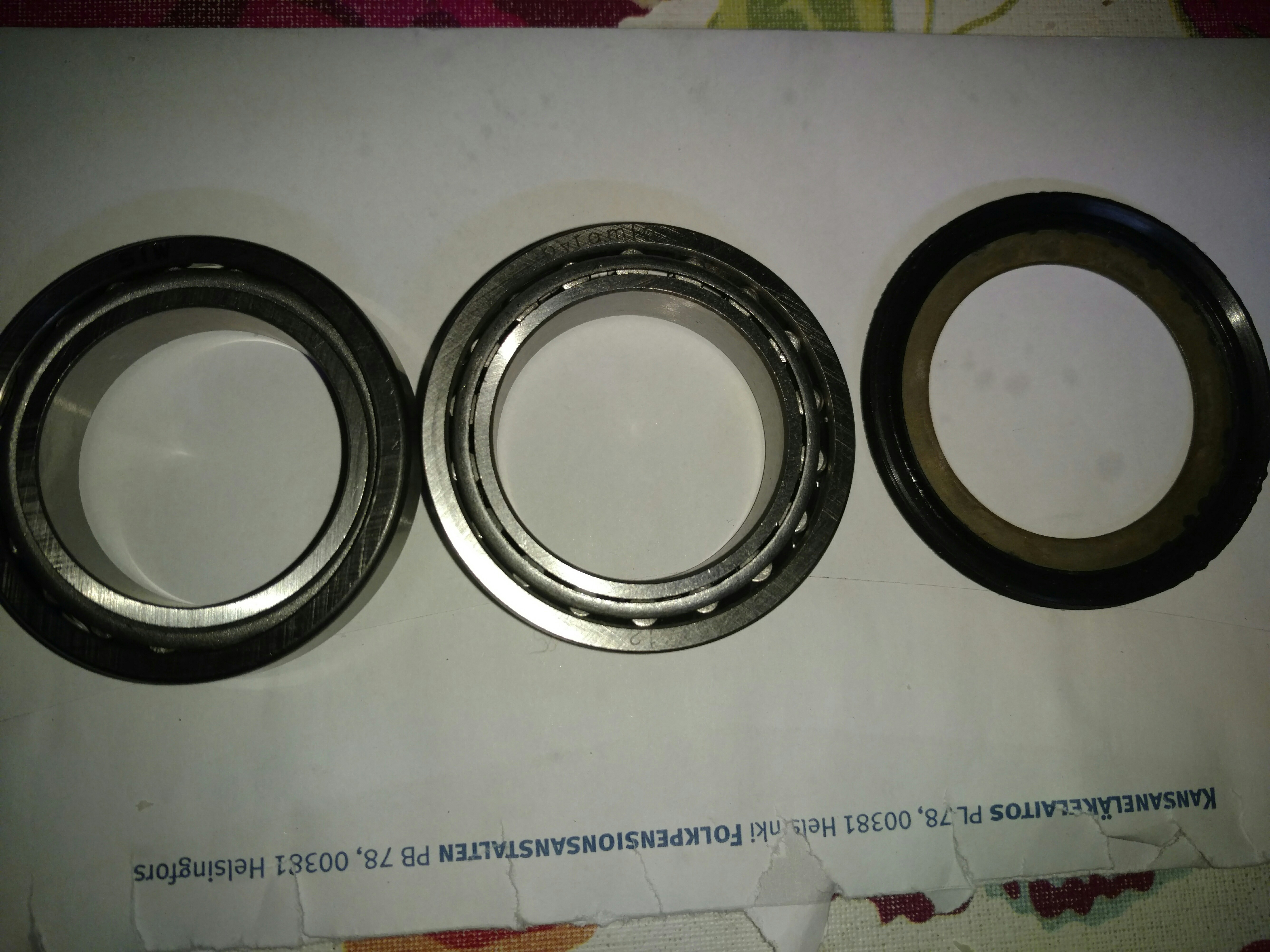

Vielä noista laakereita .
Tossa kuvassa vasen laakeri ja pölysuoja samat kun Sun laakeri .
Molemmat 12 mm ja suojan kanssa 13,7 mm.

Toi mun laakeri on ilman pölysuojaa noin 13.5mm ja 14 suojan kanssa. Ei kehtaisi ilman pölysuojaa laittaa paikalleen.
