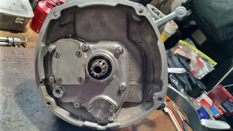

Tuo ämmän 7204 aski on samanoloinen kuin tuo 6204 laatikko, niin siinä ei ole yhteyttä imupuolelle ja askin huohotin on tuossa vasemmalla puolella...
7204 aski edestä
7204 aski edestä

Joo, katsoinkin niistä aiemmista kuvista, että tuossa sinun laatikossa on tuo huohotus järjestetty toisin. Kuitenkin tuolta toisioakselin laakeripesän päältä siinäkin, mutta huohotusnipalla kytkinkoppaan.
Siinä varmaan nelosvaihteella maantievauhtia ajaessa öljy sumuuntuu sen verran, että jos kanava on auki putsarin alle ja alipainetta tarjolla, sinne sitä alkaa öljyä kulkeutua.
