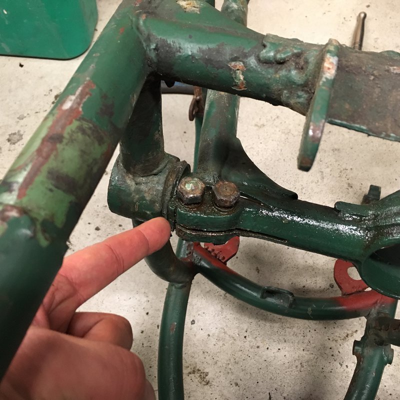

Pitäisikös sormen suunnassa olevian kahden pultin lähteä irti ? Jos ja kun ne on irti, niin pitäisikö samaltapuolen irrota se puslan sisällä oleva tanko ? Pultit tuntuivat olevan aika jumissa, käytänkö vain reilusti väkivaltaa vai onko irroitus tekniikkalaji ?

Kyllä ne pitäis irti lähteä. Toinen on sisällä olevan tapin hahlossa. Tappi pitäis irrota vetämällä silmitöntä väkivaltaa käyttäen.

Hienoa, kiitos! Olin siis oikeilla jäljillä ;)

Itse rakentelin tapin sisällä olevaan kierrereikään ulosvetäjän, joka veti kahdella pultilla runkoa vasten. Saattaa olla puslan kumissakin kiinni kuin paska junttilan tuvan seinässä.
Re: Takahaarukan irroitus ?
Mää lyön aina taltan tuohon hahloon kiilaksi niin tappi lähtee nätisti pois :)

Vasen puoli purkautui nätisti omatekoisella ulosvetäjällä, kun sain nuo kaksi pulttia parilla päättäväisellä vasaraniskulla irtoamaan. Mitenkähän tuon oikeanpuoleisen pitäisi purkautua vai pitäisikö swingi mahtua kääntymään ulos tuosta vain vääntäen ?

Kiertyy sieltä ulos...voi auttaa asiaa irrottamalla ulomman puslanpuolikkaan ja vähän voitelua, mutta sieltä se välistä kiertämällä tulee ulos.

Jep, sieltähän se lopsahti helposti ulos, kun löytyi oikea asento.
