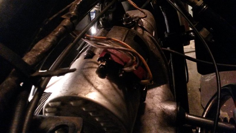

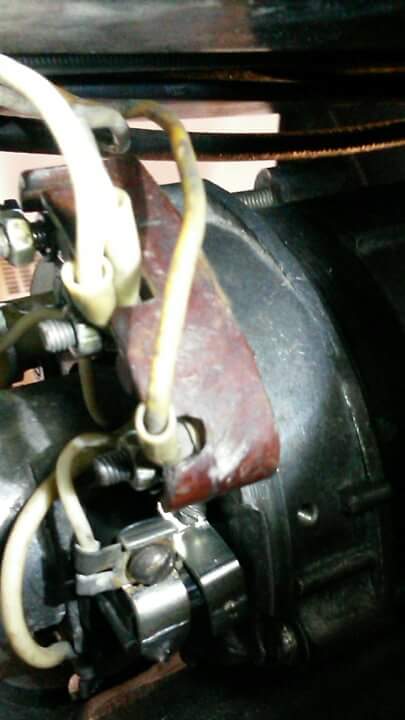

Hei konetta purkaessa unohtui ottaa kuvat laturin hiilistä ja nyt ei ole 100% varma että tuleeko hiileen kiinnitettävä johto maadotushiileen vai toiseen joka ei koske runkoon. Kuvia ei netistä löydy eikä youtuben videoillakaan näy miten liitäntä menee.
Olen nyt kokeillut niin että johto tulee "ei runkoon koskevaan" hiileen ja latausta ei tunnu tapahtuvan.
Maadotetun hiilen ruuvauskohdassa näkyy kyllä sopivan kokoinen hiertymä johdolle, mutta sitä johtoa ei tunnu saavan luontevasti paikoilleen.

Jos jollakin olisi kuva laittaa omasta laturista hiilien puolelta ilman kantta niin voisi olla apua.

- Tälläinen tilanne nyt...
- received_10156149984119523.jpeg (26.69 KiB) Katsottu 8030 kertaa
Re: 12V laturin hiilet
Tilanne hiilien ja hiilen johdotuksen osasta on nyt oikea...muusta johdotuksesta en tiedä...säädin ongelmat taitaa tuon perusvarman laturin suurimmat vian kohteet olla..

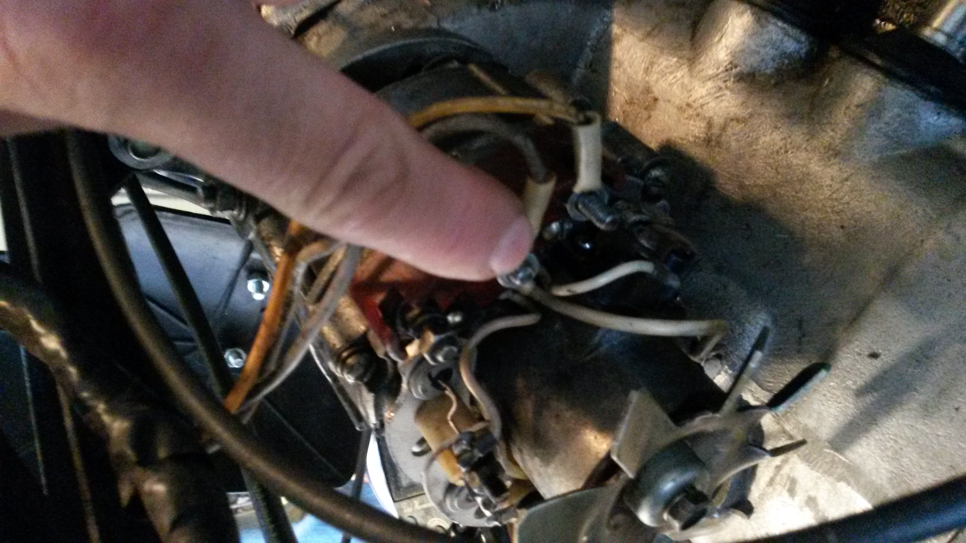

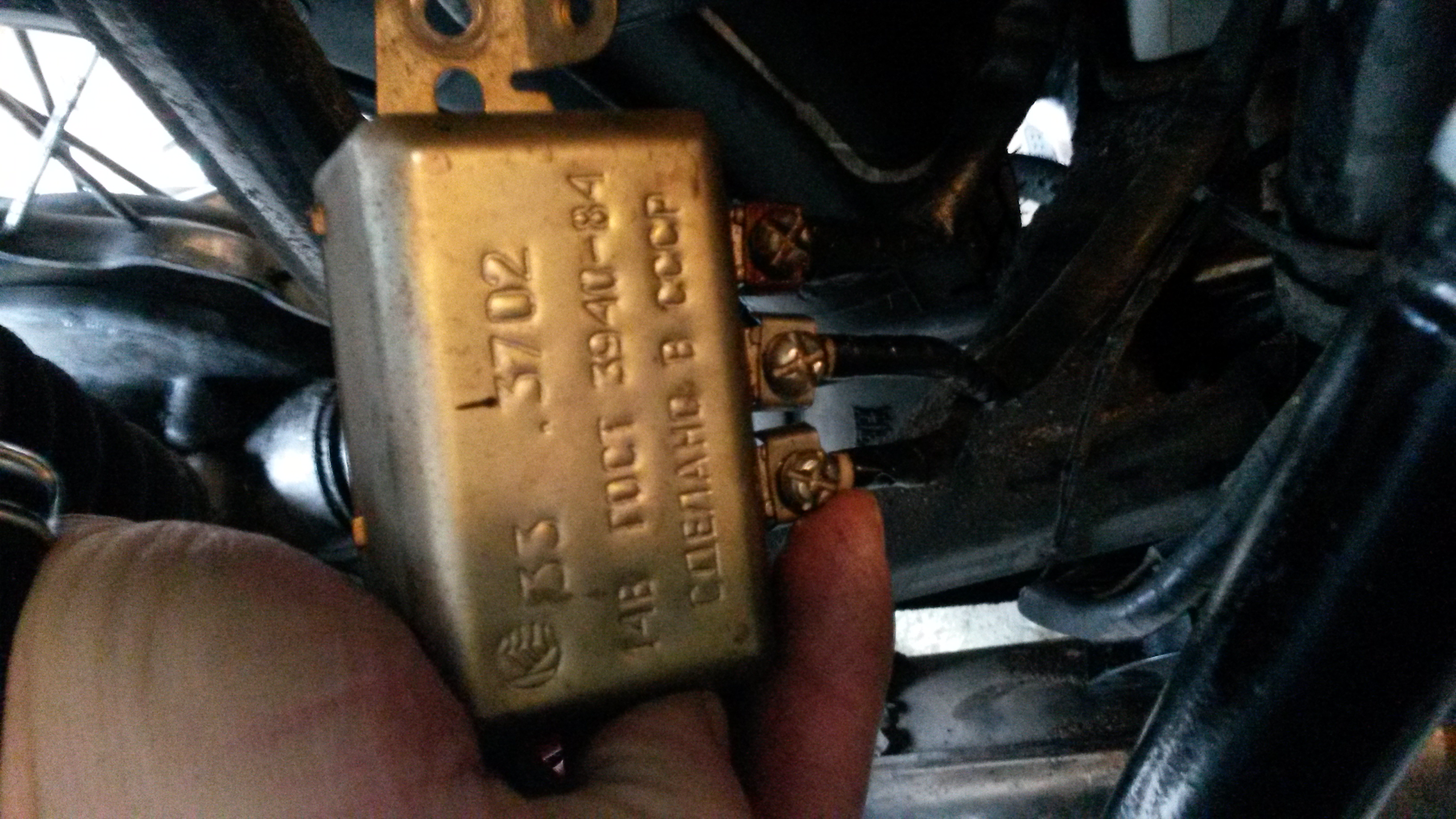

Nonni noita katseluoikeuksia ootellessa kaivelin infoa ja testerillä kokeilin johtoja. Läysin myös säätimen katteen alta:)
Virtalukon ollessa suljetussa tilassa mittasin akun pään johtoja ja sain voltteja nousemaan -20 - 20 asteikolta päälle 200 poljinta polkemalla.
Kun virta-avaimen asetti ajoasentoon niin voltit menivät nollalle(Akku on irti).
Laturi on näin kiinni ja ennen purkua otetuissa kuvissa näyttäisi olevan samalla lailla.

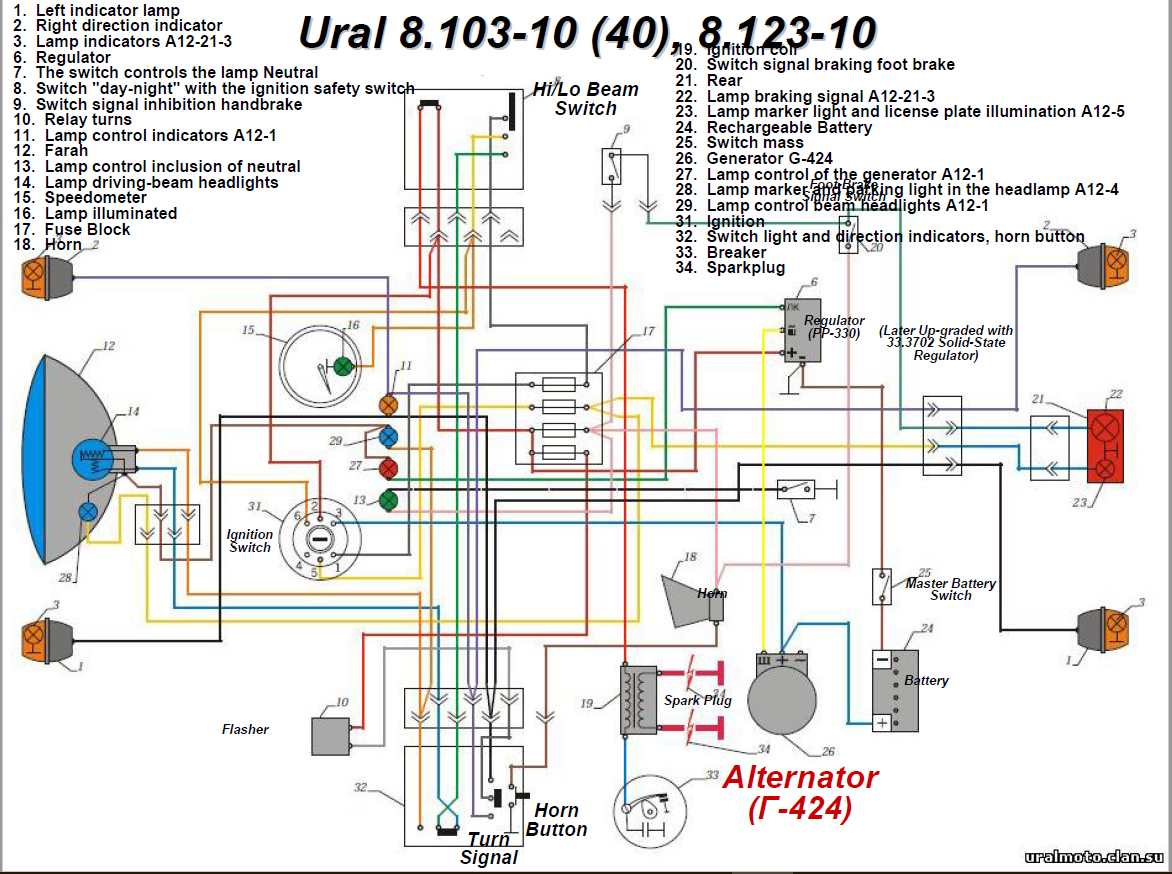

Seuraava kaavio löytyi myös webistä: Hieman ihmetyttää tuo miinus-johdon seuranta akulta. Kaaviossa se menee eri navoille kuin mitä minulla on tällä hetkellä. ja Onko noilla säätimillä ollut tapana hajota? Miten tätä kannattaisi teidän mielestä lähtä selvittämään?

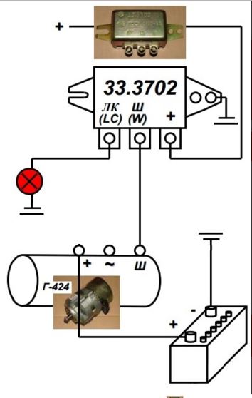

Tässä kaavio tuohon elektroniseen säätimeen,,noita säätimiä välillä kimahtaa..ja jos sellainen epäilyttää niin sen voi avata helposti ja usein siellä on yksi liitosjohto tärissyt irti..sen voi juottaa kiinni , ja halpoja ovat hankkia esim. osatuonnilta.

Hei kiitos vinkeistä. Entä mitä olette mieltä tuosta että minus-kaapelia seuratessa piippaa tuo laturin keskimmäinen liitin vaikka tässä kaaviossa plus on keskellä ja tuo W tai E sivulla? Voisko siinä olla vika?

Valitettavasti en ymmärrä mitä tarkoitat tuolla miinuskaapelilla ...maadotus hoituu runkojen kautta..laturinrunko..koneenrunko..moponrunko akun - napa. Siihen keskelle tulee vain akun ja säätimen + ja vaihe jää tuossa säätimessä vapaaksi. merkkivalo voi säätimen kunnosta riippuen palaa tyhjäkäynnillä..olla palamatta koskaan ..tai toimia niin että hehkuttelee tyhjäkäynnillä ja kaikkea siltä väliltä. Mittaamalla akun jä'nnitteen koneen eri kierroksilla näkee mitä se mopo lataa kuormalla ja ilman. Sen latausvalon saa kytkettyä toimimaan paremmin käyttäen vaihtorelettä ja laturin vaihe liitintä herätteenä...mutta se on sitten eri juttu...

Joo..nyt kannattaa vaan ensin mitata lataako se laturi akkua ..eli jännitteen pitäisi nousta sinne 14..14.5V sekä valoilla että ilman kun kierrokset on päällä. Joskus säätimet antaa vain 13..14V ja joskus jopa 16V ja ylikin..eli valitettavasti uudetkin säätimet on yksilöitä ja siksi usein kannattaa ostaa pari tai kolmekin uutta ja sitä kallimpaa (n. 20 eur) mallii, niin niistä saattaa saada kaikki ok. tai yksi ok.... latauksen merkkivalo on näissä aina sellainen häilyvä ..eli se että se palaa matalalla tyhjäkäynnillä on ihan normaalia, ja joissain säätimissä ei latauksen merkkivaloa ole kytketty uutenakaan lainkaan! eli tervetuloa tähän "maailmaan"

Noniin nyt kävi näitte sähköpuolen juttuihin paremmin perehtyny äijä kattomassa ja löyty ettei ollut yhtettä niissä rullissa mihin hiilet ottaa kiinni. Hän otti osan vielä tarkempaan syyniin. Vaikutti siltä että jomman kumman johdon pää olisi menettänyt liitännän rullaan.
Tuo keltasella korostettu kohta.

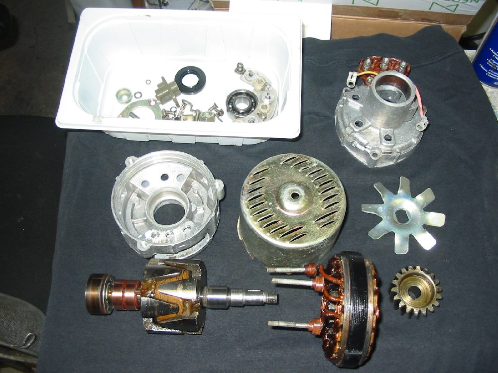

Jos tuota hyvää laturia ajattelee pitempään käyttöön ihan kunnon valoilla ,,niin se kannattaa tehdä paremmin tuuletetuksi..sellaisella muutostyöllä saadaa kestävä laturi pitkäksi aikaa...silloin tehdään kuoreen reijitys ja alkuperäiset heikot käämieristeet pinnoitetaan uudelleen nykyaikaisella suojalakalla...ohessa muutama ehkä selventävä kuva...
