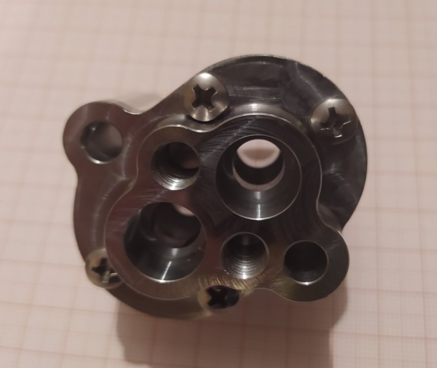

Heh. No onneksi sentään pumppas. Tämmösiä ne on. Mutta onko ihmisillä haluja ostaa suurteho pumppu SV koneseen?
Tulee 16mm hampaat. Rakenne neulalaakeroitu pitkän iän saavuttamiseksi. Kuva protomallista. Eka erä valmistuu tän kuun lopussa jolloin ollaan viisaampia. Ostan yhden itelle ja samaan kyytiin saan tilattua muillekin halukkaille. Ja ei. En tiedä mitä maksaa, vielä. Paljon kuitenki koska kyseessä EU valmiste eikä Kitai.
Käy tää kai Uraliinkin. Uralin 8mm hampaan sijaan tulee 16mm, eli tuplat. SV koneessa ero vielä isompi.
