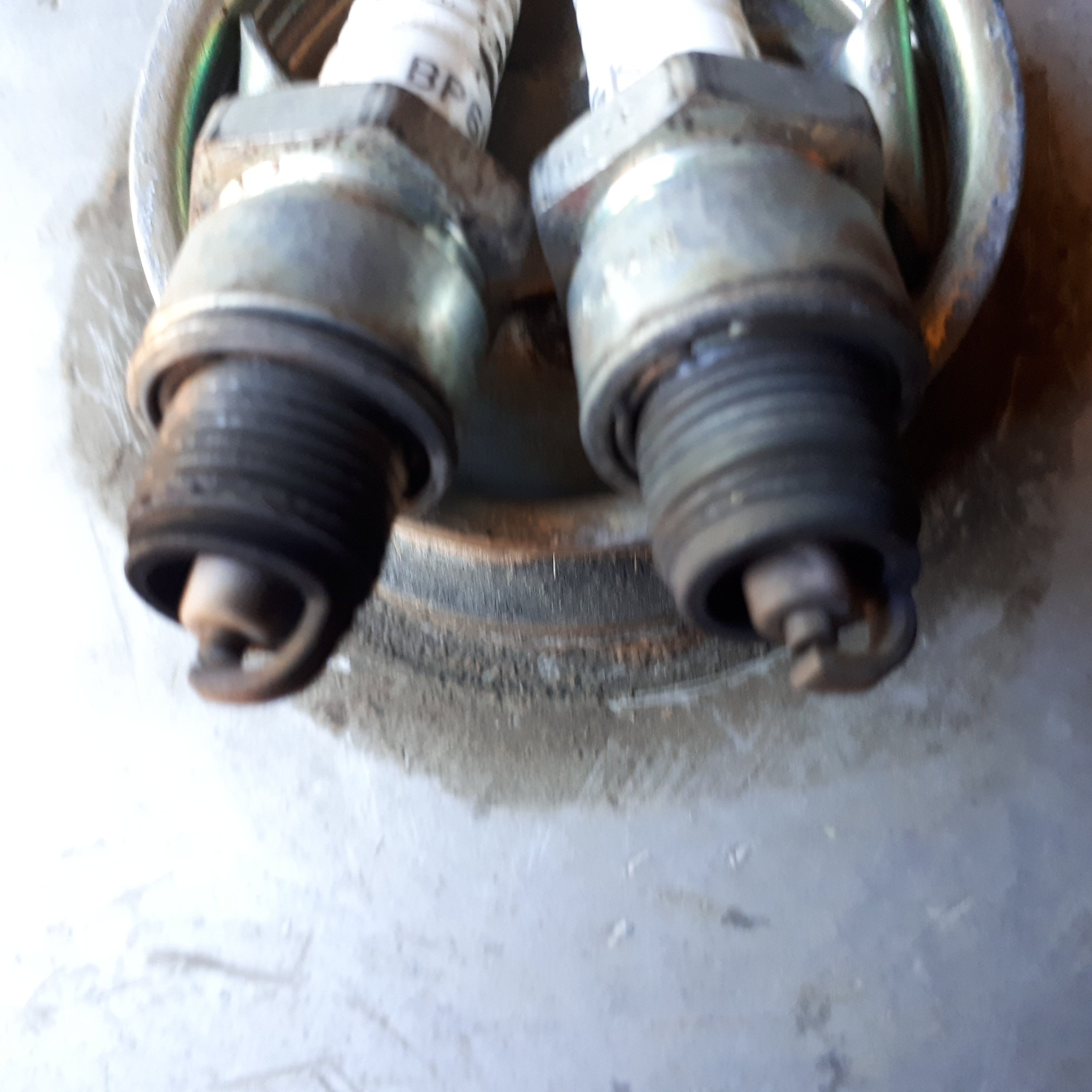

Tulpilla ajettu nyt tankillinen olikos se nyt niin et neulaa tämänhetkisestä ylös?
Ja kumpaas suuntaan tyhjäkäynnin seosruuvia?
Auki kö? Abaut kierros?
Nimimerkki: Vietinkö turhaan unettoman yön miettiessäni 😂
Ja k 68 kaasarit orkkis ilmansuodattimella
Re: kaasarin säädöistä
Vaalealta näyttää. Laihalla käy. Neulaa ylöspäin. Jos neulassa ei enää ole nostovaraa niin sitten pääsutinten tarkistus ettei pääsuutin ole tukossa. Isompi suutin mahdollisesti. Tai sitten rajoitat ilman saantia laittamalla lisää transselia putsariin tms. Tavoitteena on saada kermakahvin tuplat.

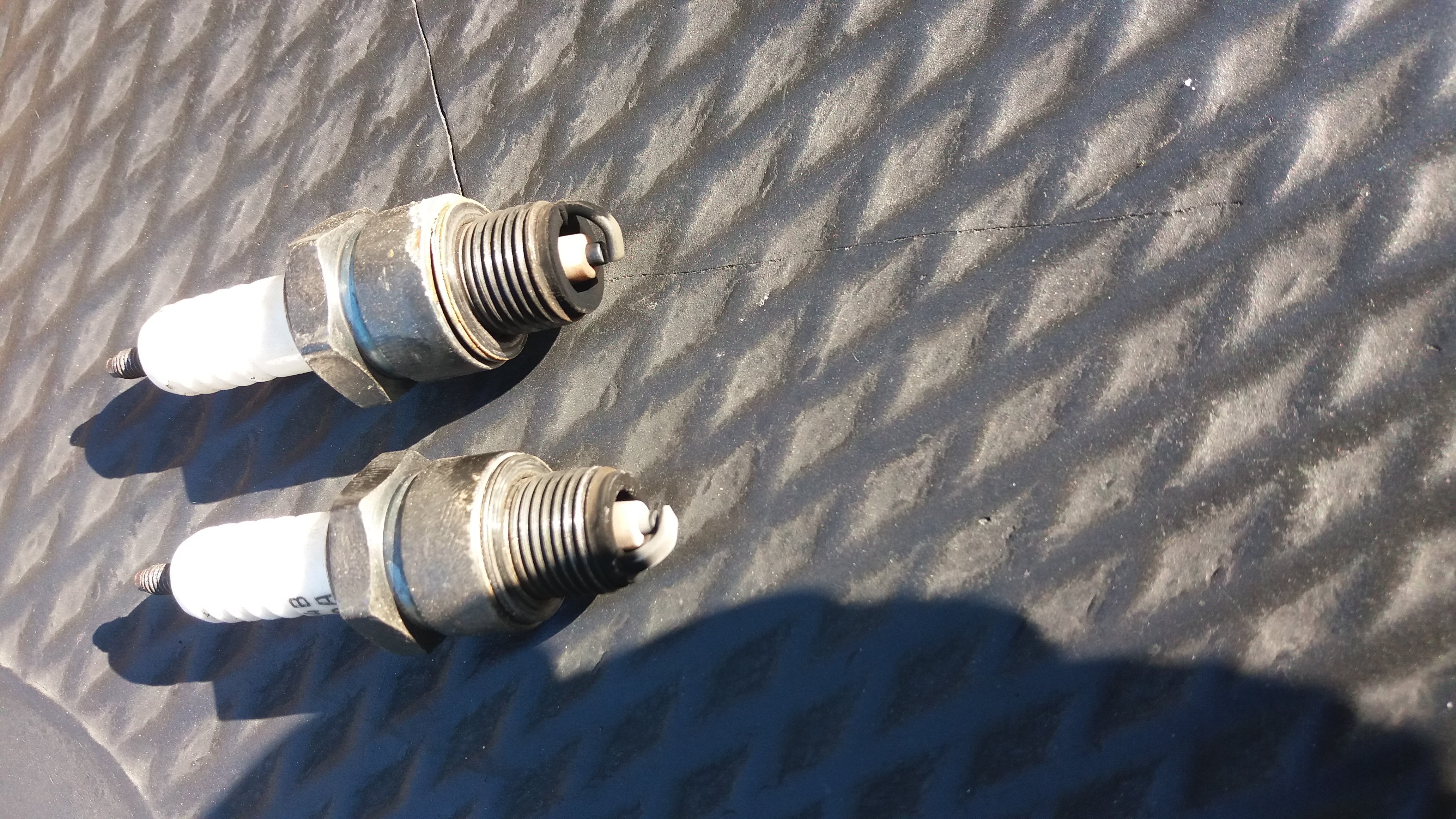

Kuivan laidassa mennään?
Ok kuitenkin?
Viestit: 8378
Hyvä tulos itämopoon..jos tuntuu veto ohuelta niin voi yhden pykälän nostaa neulaa, mutta ei välttämättä tarvi.
