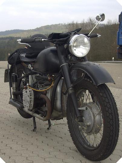

Tällaista rautaa olisi suunnitteilla ruveta entisöimään kohti museokatsastusta. Virolaisen rekisteriotteen mukaan vuosimallia 1953 ja malli Ural M-72.
Täällä kun teitä pro-tyyppejä riittää, niin voisitteko katsoa kuvaa ja sanoa, mikä malli teidän mielestänne on kyseessä ja mitkä osat ovat vääriä? Merkinantolaite taitaa olla Jawasta, joten vaihtoon menee, äänenvaimentimet pitäisi kai olla mattamustat lohenpyrstöt ja kaasarit sitä pyöreäluistista K-37 mallia? (Nyt on litteäluistiset mitkäliet). Huomaatteko muuta?
Ymmärtääkseni pyörää tuotettiin armeijan tarpeisiin vihreänä ja siviilimallia mustana, olenko oikeassa? Musta väri houkuttaisi...
Kiitos jos voitte auttaa asiassa!

Yhden kuvan perusteella väärää; moottorilohko, sylinterin kannet, kaasuttimet, vaihdelaatikko, takalokasuojan tuki, äänenvaimentimet, takavalo, puola, kardaanin kumi. Vuonna 1953 ei kaiketi siviilikäyttöön.

Tuota sivuvaunuttomuutta itse ihmettelen, eli eikös soolot tulleet paljon myöhemmin, ainakin siviilikäyttöön?

Ilman muuta sivuvaunulla. Mitästä hullua tätä olisi pidetty ilman sivuvaunua. Kuljetustarve oli huutava ja tämä peli jaksoi viedä. Tämä vuosimalli kromivapaa. Pyöreä peili.

Kiitos paljon, vastauksiahan tuli paljon ja nopeasti! Puoli pyörää pitäisi siis vaihtaa... :?
Itsekin noista kuvista katselin, että aika paljon on eri osia... Sitten näin tällaisen kuvan.
http://cal43.de/M72.html
Siinä on niin paljon samaa, mm. etuhaarukka ja lokasuoja, että aloin miettiä, että mahtaako rekisteriotteessa olla väärä vuosi? Tai onko mallimerkintä väärin? Missä pyörässä tuo paketti (moottorilohko, sylinterin kannet, vaihteisto) mahtoi olla käytössä?
Sivuvaunu kuulu tosiaan pakettiin, mutta sen ole irrottanut, koska on kivempi vedellä soolona. Jonkin verran olen nähnyt kuvia 1953 Ämmistä sooloinakin. Mutta olette siis sitä mieltä, ettei tätä mallia tehty mustana?

Puna-armeijan pyörä on periaatteessa vihreä; vaalean kellertävänvihreä tai tummemman vihreä. Sivuvaunu jäykkä, optiona asetelineen asennusmahdollisuus. Jälkimmäisen kuvan pyörässä on K-750:n alumiiniset vannekeskiöt ja Uralin/Dneprin jarrukilpi.

Moottori kaasuttimineen ja sylinterinkansineen K-750:stä. Laatikko ehkä pakillinen Dneprin laatikko. Puola Jawasta. Takavalo esim 70-luvun IC:stä. Äänenvaimentimet ehkä omaa valmistetta.
Merkinantolaite vähän uudemmasta M-72:sta.
