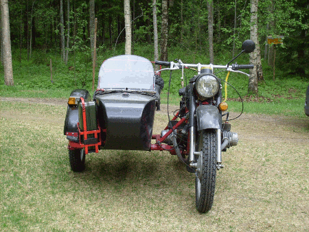

Olen tässä yrittänyt miettiä millaisen telineen tekisi tuohon sivuvaunun kylkeen ... 10 litran kanisteri pitäisi laittaa niin ettei sitä tai pensoja pöllitä aivan hetkessä.
Olen tuossa kuvassa miettinyt et 30x5mm lattaraudasta teen tuollaisen kehikon jossa on vielä tuo saranoitu yläsalpa jonka saa riippulukolla lukittua niin ettei kanisterin korkkikaan aukea ennen kuin salvan aukaisee (eli se päätysivuja kiertävä latta pitää asentaa laidempaan jotta osuu korkin päälle)...
Ei oikein tullut symmetrisesti tuohon nuo latanpaikat mutta pääasia on että itse ymmärrän mitä tarkoitan..ho ho hoo..
Huomasin nääs tässä talvella että kun on 10 litraa menovettä kanikassa sivarin jalkatilassa keulassa niin hyvä on kurvailla....
Vaan kun ei oo niin joutus käyttää vasenta koipea tukena ettei heittänyt kyljelleen..
Niin siis miltä tuntuu tuo kehitelmä vai tuntuuko miltään ja onko parempaa tiedossa ja jos on niin millaanen on...

Moii Soraneuvos...Näyttää asialliselta.
Itse tein seuraavanlaisen konstruktion. Asensin sivuvaunun sivuun, varapyörän alle.
Siihen ei mahdu tuollainen mainio lukkosysteemi, sitäpaitsi jos oikein puutteessa oleva bensarosvo osuu kohdalle se repii koko rakennelman irti ...tai nykymuodin mukaan poraa 7 millin reiän ja ämpäri alle alle. Eikä edes minun muovikannuun tartte porakonetta kun naulan nakkaa...

Sivuun laitoin minäkin,kiinnityksen ajattelin hoitaa nahkavyöllä http://s8.photobucket.com/albums/a40/Ko ... CT4515.jpg
Kiinalaisilla näky olevan jos jonkinlaista mallia http://www.cj750.net/sitepics/accessori ... iesww2.htm
Jonkinlainen kuminpala täytyy varmaan tuonne alle heittää ettei se sitten kolise koko ajan.

jo vain kiinalaiset kujeet...vaan kaikki näyttää olevan sitä mallia että ovat helposti sosiaalisoitavissa..
kumia väliin...daa...täytyykin katsoa josko mitoitusta pitäisi muuttaa...
sen verran kiinni laitan ettei ihan ilman mitään lähde kenenkään matkaan vaan vähän vaivaa on nähtävä ensin..
palkka työn mukaan.... :lol:

Itselle suunnittelin laittaa toisen sivulaukun paikalle soloon aidon cccp 10L jerrykannun.
Tarkoitus olisi tehdä latiskasta runko kannulle, sellaisella pienellä lisäyksellä että kun kehikko on valmis, niin vedän mustalla sikamassalla latikan pinnat ja levitän kittilastalla siistiksi.
Noin syntyy kumipinnoitus niin ei kolise eikä hierrä puhki kannua.
Sikaa on yllättävän mukava levitellä lastalla, tein hondaan imupuolelle tiivisteen niin että ensin paperin päälle sikaa tasainen kerros ja sit kun oli kuivaa niin löin siihen hylsyillä tarvittavat reijät ja liotin vedellä paperin pois :shifty:

Tuo onkin hyvä neuvo...sikamassaa tai jotain noihin lattarautapintoihin niin ei kolise eikä kilise..
Jees ... täytyy mitoittaa vähän väljemmäksi..
Nyt ei puutu kuin lattarautaa....vaan kun ei näy yhtään ladaa täl puol rajaa..

http://www.flickr.com/photos/soraneuvos ... 3/sizes/l/
Jotta tällaanen tuli broidin avustuksella värkättyä liki asennusta vaille valmiiksi...meinas unohtua kiinnitysreikien teko...no olisi kai se pysynyt kakspuolteipilläkin ... :pray:

Nyt on kanisteri paikallaan ja rautakangesta ohjaustanko...
Keula pysyy maassa ja kaarreominaisuudetkin parani..
Enää puuttuu (toistaiseksi) Tuulisuojaus jaloille ja ruholle..
Jerry kannu paikallaan

Ei ole vaikea jos vain on hitsausvehkeet ja romurautaa..
ja tuo paikka on minun mielestä paras siinä mielessä että kun kanisteri on täysi se parantaa oikealle kaartamis ominaisuuksia.
muutaman kerran on vaunu meinannut nousta ylös aivan vain risteyskäännöksessä kun on vielä kohdalle sattunut sopiva töyssy renkaan alle.
tekee hyvää kun käyttää vasenta jalkaa topparina..
Kun nyt olen itse myös tyytyväinen tuohon viritykseen niin laitan sivustakin kuvan josta näkyy tuo yläpanta paremmin ja siinä oleva abloy-lukko joka hidastaa pensavarkaita..

soraneuvos kirjoitti:http://www.flickr.com/photos/soraneuvos ... 3/sizes/l/
Mulle yks tuollainen teline kiinnitysreikineen ja vaikkapa pultteineen, KIITOOOOOOOOOOS!
Mistä tollasen piänen sulosen kymppijerryn oot hommannu täh?!
