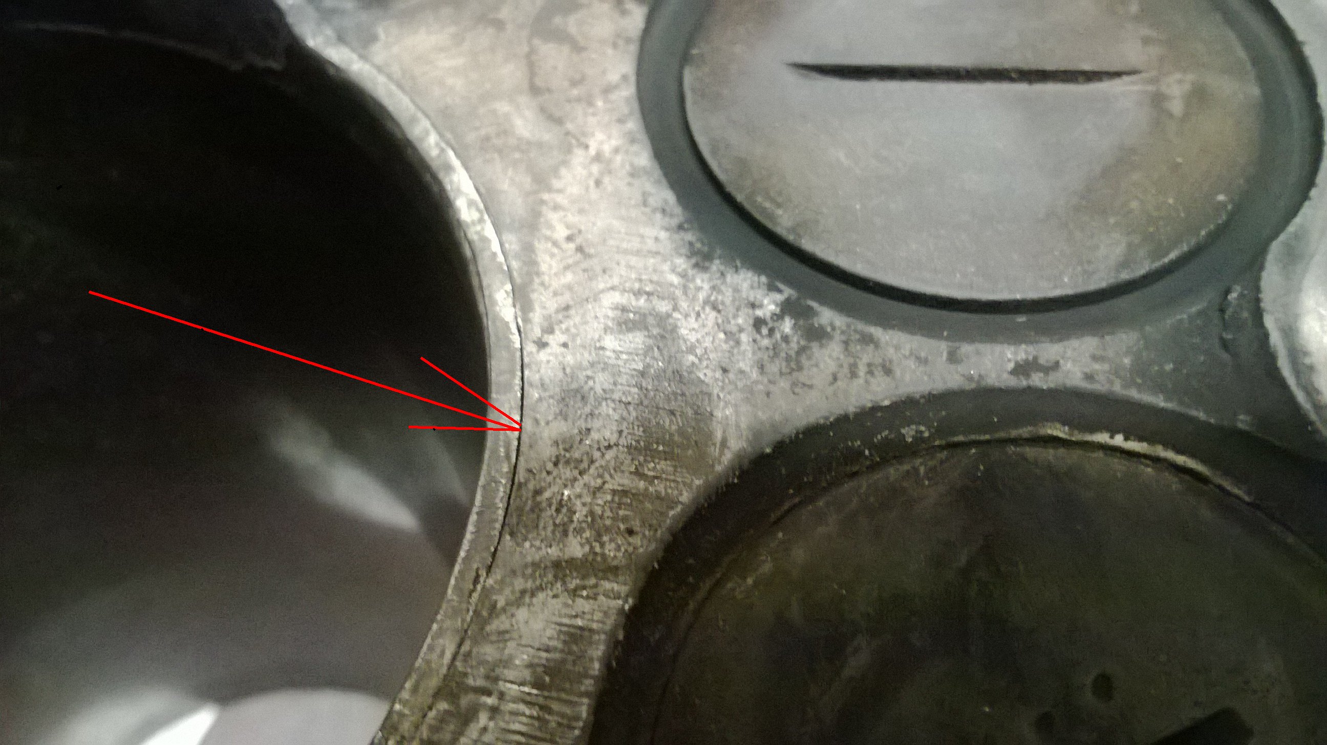

K-750m sivuventtiili.
Mulla vasen käy laihalla (20-30°C kuumempi kuin oikea) ei riitä kaasarissa säädöt rikkaammalle.Liekkö syy vai seuraus kuvan osoittamassa kohdassa? Voiko imeä ilmaa sekaan tuota kautta?
Lisää kuvia,jos sain linkin toimimaan http://sdrv.ms/1clbwff

Hyvin usein (melkein aina) näissä vasen sylinteri käy hieman kuumempana. En ole sivuventtiilimiehiä, joten en ole paras heppu vastaamaan tähän kysymykseen, mutta yleisesti kone käy kuumana jos sytytys on liian myöhäisellä tai seokset hyvin laihalla.
Nämä kaasuttimien balassi asiat on sitten aika radikaaleja lämmittäjiä, eli kaasuttimet pitää toimia hyvässä synkassa. Riippuen hieman sytkän tyypistä voi tuo ennakko poiketa hyvinkin sylinterien kesken ja siksi kannattaa tarkistaa ennakko kahdella kierroksella. Tuollainen ikkunatulppa (Colortune tms.) on hyvä apuväline kaikissa palotapahtumaa tarkasteltavissa puuhissa. Kun tuollaisen ikkunatulpan laittaa se kertoo ihan selkeästi mitä siellä sylinterissä palaa, ja vaikuttaako seosten säätö mihinkään vai onko siellä ohipuhallusta (venttiilit ilmavuodot..) ja tietysti saa seokset säädettyä samaksi molemmin puolin.
