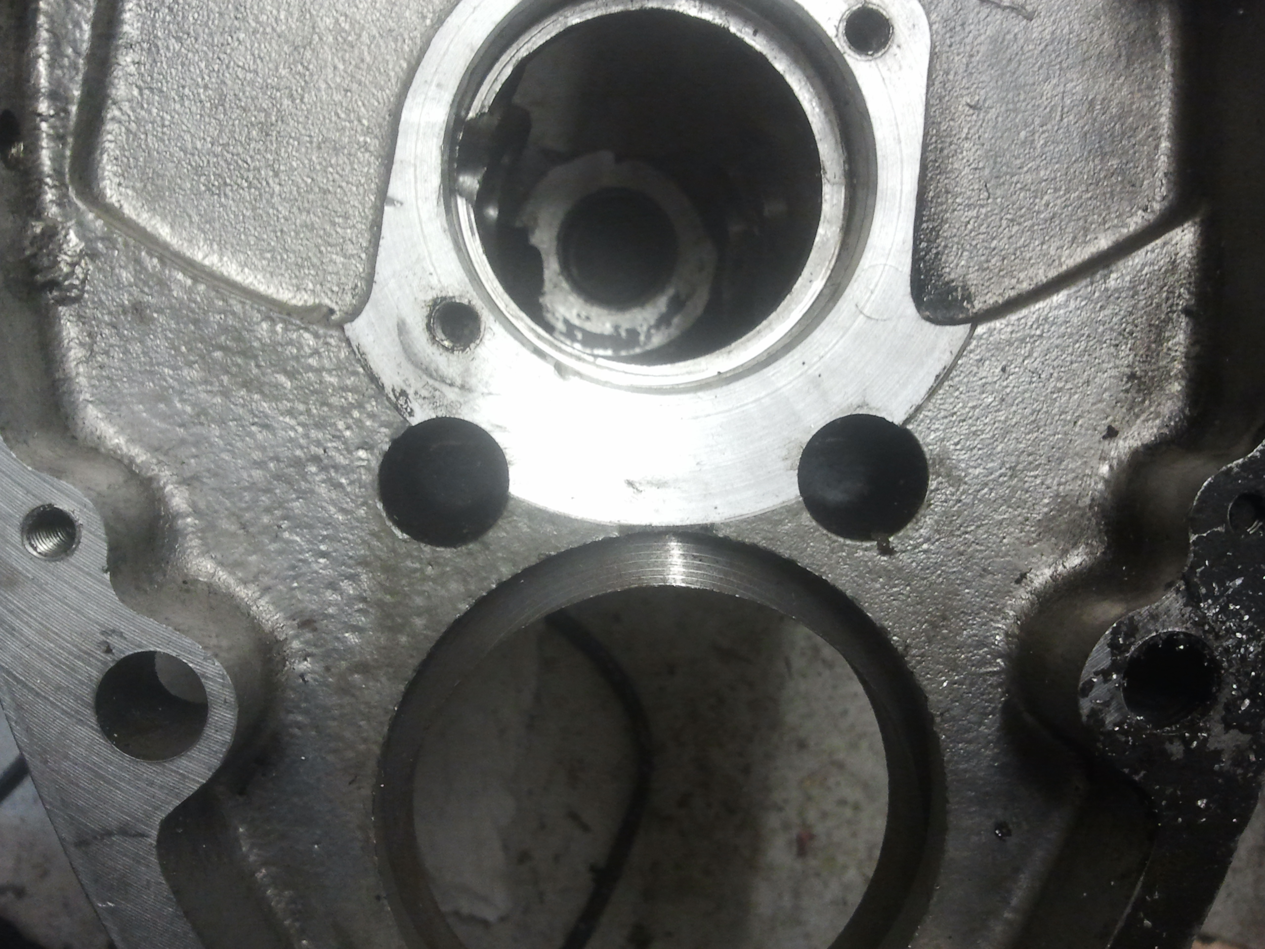

Noissa sinun kuvissa oleva adapteri on aivan erilainen kuin mikä minulla on. Jotta meikäläisen adapteri meni paikalleen, piti sahata pois myös ihan keulassa olevat vanhan laturin pukit, jolloin reiät tuli. Koitin jo alumiinipuikolla hitsata, mutta ei tartu. Pitää vaan tehdä kierteet niihin reikiin ja tehdä sopivan mittaiset tapit, jotka sitten vielä jämäkällä tiivisteliimalla kiinni.
En ottanut kuvia, mutta ne reiät jää nokka-akselin laakerin laipan alle..

Tarkoitit varmaan noita reikiä, mitkä näkyy tossa kuvassa. Sorvaisin pari sopivaa alumiini tappia ja laittaisin laakeri Loctitellä kiinni.

Just nuo reiät. Tapit on tekeillä. Kierteet ja jämäkkä loctite oli suunnitelmana
