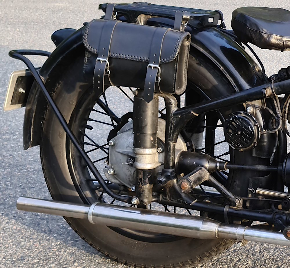

Kävin naapurissa, kokeiltiin hänen M-72:n vanhoja venttiilejä.
Niilläkin valo paistoi läpi. Kyllä tuo seeti taitaa olla hieman kierossa. Naapurilla valmistuu tällainen:

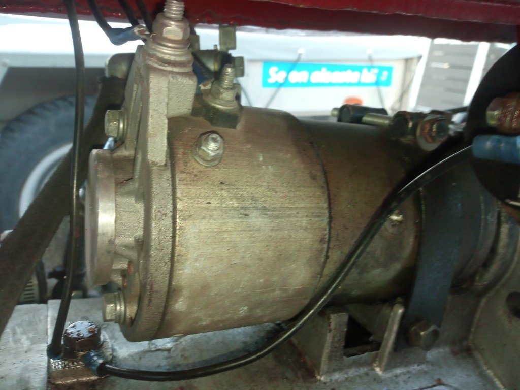

Naapurin ämmäs näyttäis olevan perinteinen "poravasara" laturi, onkohan jo kumikytkimellä vai kiinteällä liitoksella..Siistin näköinen mopo kyllä on.

Hieno bränikkä lättäpää pärrä, kooste parhaista osista...

Pitääpä varoittaa naapuria, tämä on ensimmäinen pyörä hänelle tätä lajia. Niin, nekö jotkut 12V laturit hakkaavat jakopään sököksi?

Tuollainen tehokas laturi vaatii joustokytkimen jottei jakopää hakkaannu rikki. 12 volttisen 500 wattisen ruskilaturin yleisnimi maailmalla on "venäläinen käsikranaatti" ,kosahtaa , mut ei tiedä milloin...
150 wattiset toimii taasen käyttölaitteen puolesta hyvin.
Nippondensot tai vastaavat kumikytkimellä on taasen ongelmattomia.
En sitten tiiä miten se puolalaisten 12 v konversio 6 v lohkoon , onko toimiva pitemmän päälle. Näytti olevan nykyään vaihtovirtaversio.

Naapurin kiinnostaa myös se, mitä M-72:een kuulumattomia osia tuosta löytyy, pyörä tuli hänelle ajokuntoisena ja kokonaisena, on nyt sitä pari vuotta kunnostellut ja pikkuisen muokannut oman mielensä mukaiseksi(mm. tuo takalokasuoja).

Minun mielestä tuo laturi näyttää siltä Kuopion sepän (nm. MT??) tekemältä suoravetoiselta 12V Nipponin laturilta. Se oli ilman jousto-osaa hieman liian raju tuohon. Laatikko tuossa on paras itälaatikko Dneprin pakillinen automaatti kytkin laatikko. keula taitaa olla k:_n tai Dneprin samoin kun valaisin. Ohjaustangosta ei tietoa mistä se, ja kontrollit ja raiserit, Kaasarit K-68 ja (harmiksi)pilipali putsarit. Sytkä on uusittu ja muutenkin hyvin siististi tehty kyllä.

JuhaK71 kirjoitti: 18.11.2023 11:23 Naapurin kiinnostaa myös se, mitä M-72:een kuulumattomia osia tuosta löytyy, pyörä tuli hänelle ajokuntoisena ja kokonaisena, on nyt sitä pari vuotta kunnostellut ja pikkuisen muokannut oman mielensä mukaiseksi(mm. tuo takalokasuoja).
Helpompi niin päin, että ämmästä on runko, pipari vanteet nuoremmasta ja ehkä tankki...

JuhaK71 kirjoitti: 18.11.2023 09:43 Pitääpä varoittaa naapuria, tämä on ensimmäinen pyörä hänelle tätä lajia. Niin, nekö jotkut 12V laturit hakkaavat jakopään sököksi?
Nyt on vaikea rastin, kun ei ole käyttökokemusta moinen vehjes kyllä löytyy tallista ja odottaa joustavan kytkimen moodausta...
Ps nimimerkillä 6 voltilla ja 45 Watilla pärjätty

No tästä olen jauhanut aikaisemminkin, varmasti jo ihan riittävästi, mutta minä olen tuollaisen poravasara laturin "kokemusasiantuntija". Se jauhoi hyvän, äänettömän jakopään sepelimyllyksi parin kesän vaatimattomilla kilometreillä. Siitä sitten seurasi toinen virhe, kun laittoin alumiinirattaan jakopäähän. Mutta se on toinen tarina.
6v sähköillä pärjää oikein hyvin, kunhan pitää laitteet kunnossa. Toleranssit on vaan hyvin pienet. Sovekin sytkää en laittaisi 6v pyörään, mutta kuulemma sekin toimii.

Niin, tankki naapurin pyörässä on uustuotantoa...

Siittä naapurin pyörästä, minun vähäisen tietämyksen mukaan ku kattelen valokuvaa niin M72 pyörää voi olla runko, näitä runkoja tämmöisillä perillä on eri mittaisia ja levyisiä, minullakin on kaksi M72 pyörää renkailla(papereilla) ja kaksi irrallista runkoa osineen.
Jos tarkasti katsotaan kuvaa tai mitä kuvasta nähtävissä niin runko voi olla M72, voi olla M62? perä ja istuimen kiinnitys voi olla myös M72, istuimen kiinnitys kuvassa "peitetty", muut osat ei jäljittele M72 osia.
- Runko M72?
- Perä M72?
- Istuimen kiinnitys?
- Muut jostain muusta venäläisestä.
Hieno pyörä muuten, mutta tosi asiathan on hyvä tietää tai sitten ei.
Moottori on KOO,n lohkossa jäähdytys "siivikkeet" öljypohjan yläpuolella ja moottorin keulakansi myös KOO,sta.

Kirjoitin virheellisesti, "jostain muusta venäläisestä".
Kuvan perusteella perän jousituksen ja kiinnitykset kiiltää hyvin eli jousien suojukset, voi olla että kromautettu tai kiinalaista tuotetta sekä pakoputkien alkukäyrät.
Suomessa ja muissakin maissa ovat käyttäneet entisöinnissä kiinalaista tuotetta hyvinkin paljon kun kiiltoa halutaan👌

Rekisteriotteessa lukee "Ural" ja vuosimalli 1954 tai en muista oliko 1956, siis runko on M-72 ainakin. Pyörätkö ovat uudemmasta Uralista, 2- nokkainen jarru näkyy edessä olevan? Juu naapuri on noita kromiosia laittanut uusia mikä ei kiillottelemalla kaunistunut.

Ainakin -56 ämmässä on tuo perä vähän eri näköinen. Tuossa Juhan naapurin vehkeessä tuo öljyn syöttöaukko näyttää etäisesti vähän saman kaltaiselta kuin Uralissa. Voisikohan perä olla M-61/M-62? Ja jos näin olisi, niin onkohan sitten runkokin samasta vehkeestä? Tämä itäpyöräharrastus on yhdistelmä tekniikkaa ja arkeologiaa.

Justeeri kirjoitti: 19.11.2023 11:32 Ainakin -56 ämmässä on tuo perä vähän eri näköinen. Tuossa Juhan naapurin vehkeessä tuo öljyn syöttöaukko näyttää etäisesti vähän saman kaltaiselta kuin Uralissa. Voisikohan perä olla M-61/M-62? Ja jos näin olisi, niin onkohan sitten runkokin samasta vehkeestä? Tämä itäpyöräharrastus on yhdistelmä tekniikkaa ja arkeologiaa.
Eli M-72:sta olisi vain tyyppikilpi 😱

Runko on m72:n. M61/62-rungossa on pitempi plungeri, oliko n. 3 cm, itellä m61.
