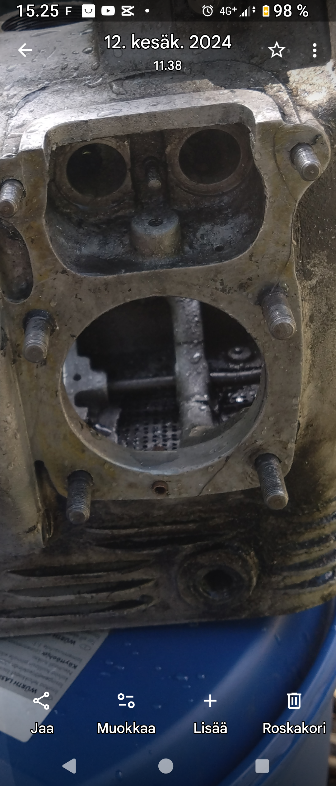

Hyvä toetääy ...kiitos mä meinasin että jos vähä porais :dance: ..mutta pistetään kone takas hyllyyn :mrgreen:
Piti oikein tarkistaa kuvista tuo yksi lohko ..liekkö tuo jonkin sepän tee se itse parannus .. varsin mahdollista :think:

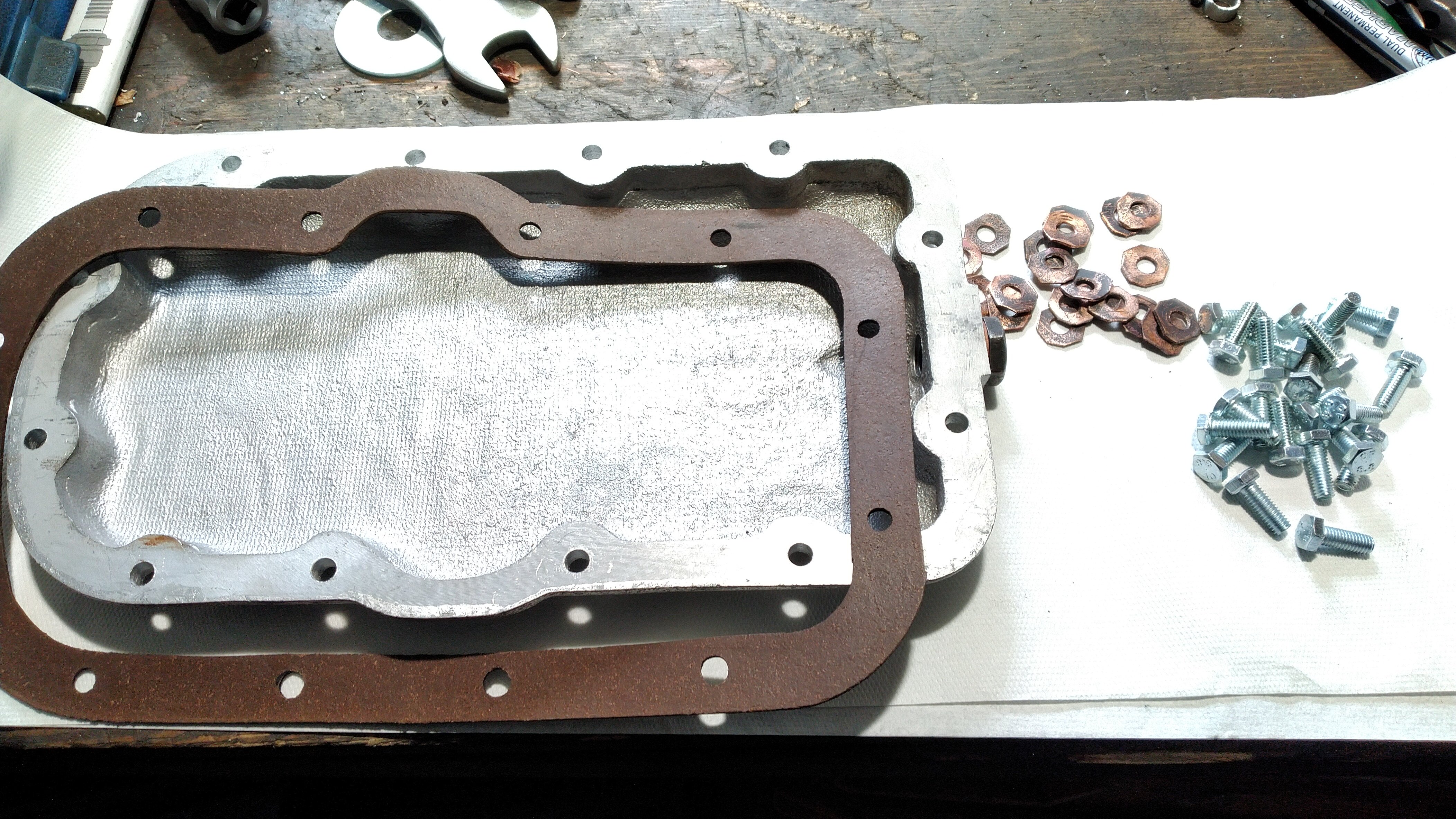

Mites öljypohjan korkkitiiviste, kuivana, öljyssä liotettuna, keitettynä, liimalla, hylomarilla vai pyhällä hengellä?
Viestit: 8275
Re: Sekalaista ongelmaa...
Korkki tiiviste liimataan pannuun vaikka bostikilla..liimaa molempiin..nakoittuu ...ohjaimina muutaman ruuvi ja puristetaan liimatut yhteen..vaikka yön yli liimapuristimilla pannu puristetaan vaikka pöytälevyyn...sitten asennus seuraavana päivänä. sama kumitiivisteen kanssa,,mutta korkki/keinomateriaali tiiviste parempi kun kumi.
Viestit: 8663
Lättäpäässä ihan sama kuin Matti, mutta olen lisäksi nysvännyt kuparista löijätyt aluslevyt, kun lättäpään lohkossa muutama ruuvi menee suoraan öljytilaan...
Öljypojan tiiviste
Öljypojan tiiviste
Seiskapätkässä on riittänyt kevyt voitelu ja kevyt kiristys...
Tiiviste
Tiiviste
tiiviste pohja.jpg (1.24 MiB) Katsottu 7482 kertaa
Ps kun on laiska siivoamaan tiivistepintoja seuraavalla kerralla
