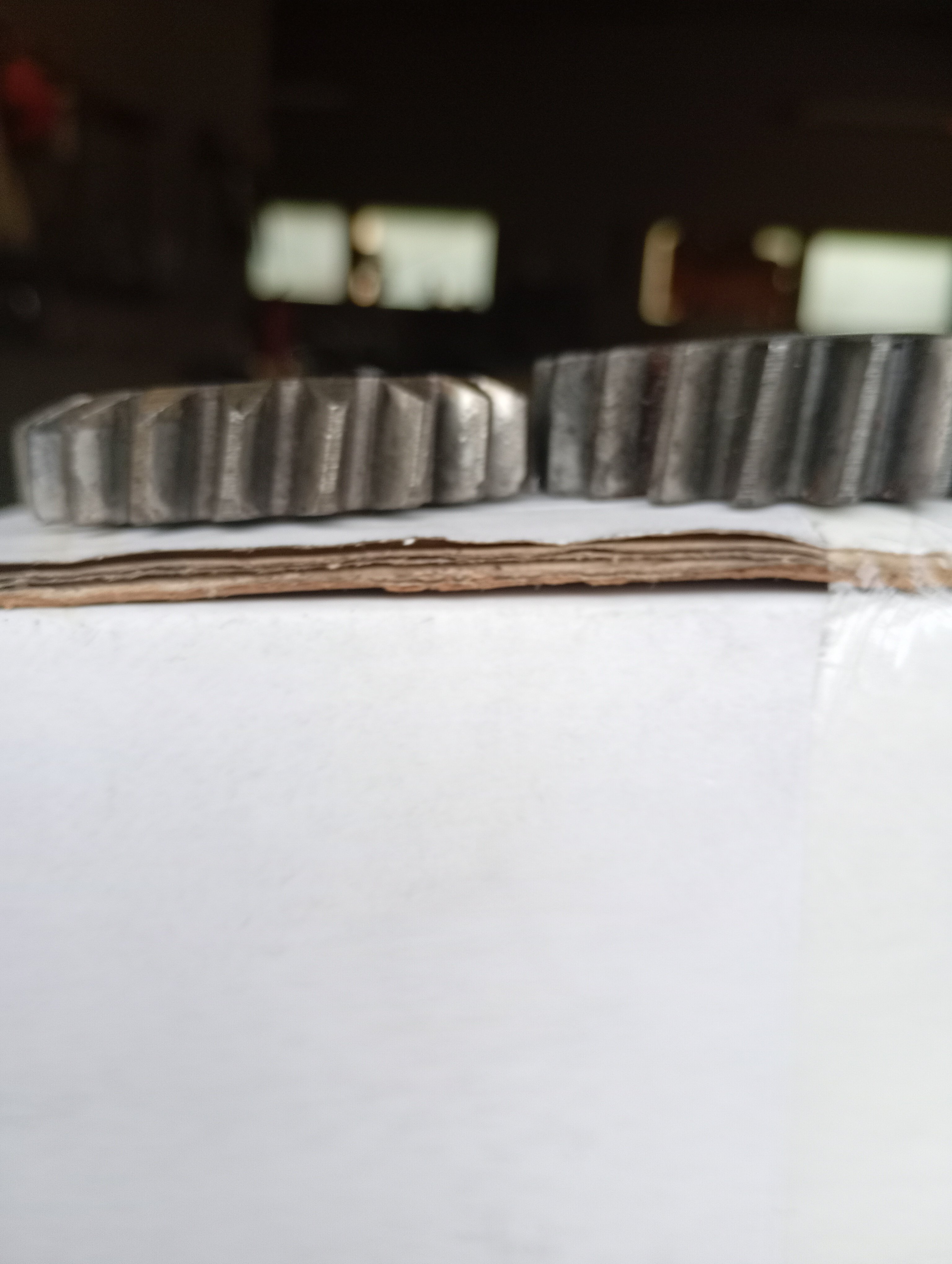

4. vaihteen rattaissa on viisteen/viisteettömyyden lisäksi paksuuseroja rajusti. Matilta tulleessa kytkinakselissa oli viisteetön nelosratas, joten vaihdoin siihen viisteellisen. Viisteetön on pari mm. leveämpi. Ensiöakseli kolkkaa päittäin 2,5mm. Väh. 2mm passausprikka siis pitää olla laakerin ja rattaan väliin. Tai sitten teettää tuohon leveään rattaaseen viiste ja vaihtaa se sinne takaisin.

Hmmm... rattaat näyttäisivät kohdistuvan paremmin, jos sitä fyllinkiä laittaisi ensiön takapäähän? 🤔
Mutta juu, katsokaapas kuvaa, jossa vertaan akseleita rinnakkain.
Kuvassa alempana pyörässäni ollut vanha akseli.

Nakkasin tavallisen M20 pultille tarkoitetun rautakauppaprikan kytkinakselin takapäähän laakerikoolin ja rattaan väliin. Se öljylevy on tietysti myös välissä. Nyt rattaat asettuvat nätisti linjaan. Ehkä ykkönen ei niinkään, mutta kaikkea ei voi noin eri tavalla mitoitetulla akselilla saada. Ensiöakselin päittäisvälys on nyt 0,3mm.
Toisio on kiristettynä vispilällä takalaakeriin.
Seuraavaksi voisi kokeilla toision laakeripesän kantta shimmeineen ja löysätä vispilän mutterin, niin pääsee toision päittäisklappia kokeilemaan.
